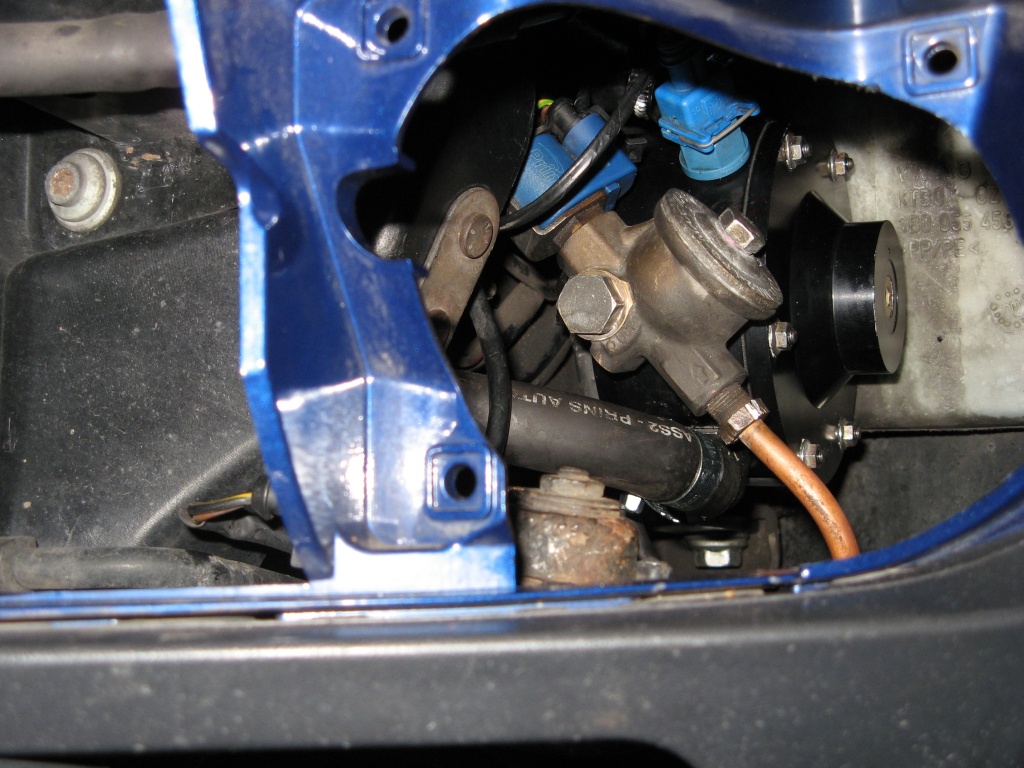

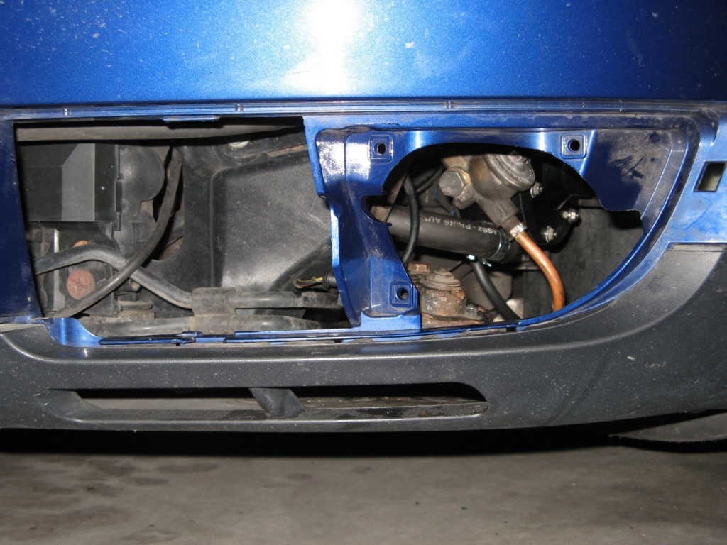

6. Трябва да си истински мазохист, за да си монтираш изпарителя собственоръчно под калника и да си причиниш нещо такова:
Обърни внимание дали има и как точно е препоръчителното разположение на изпарителя, който си взел.

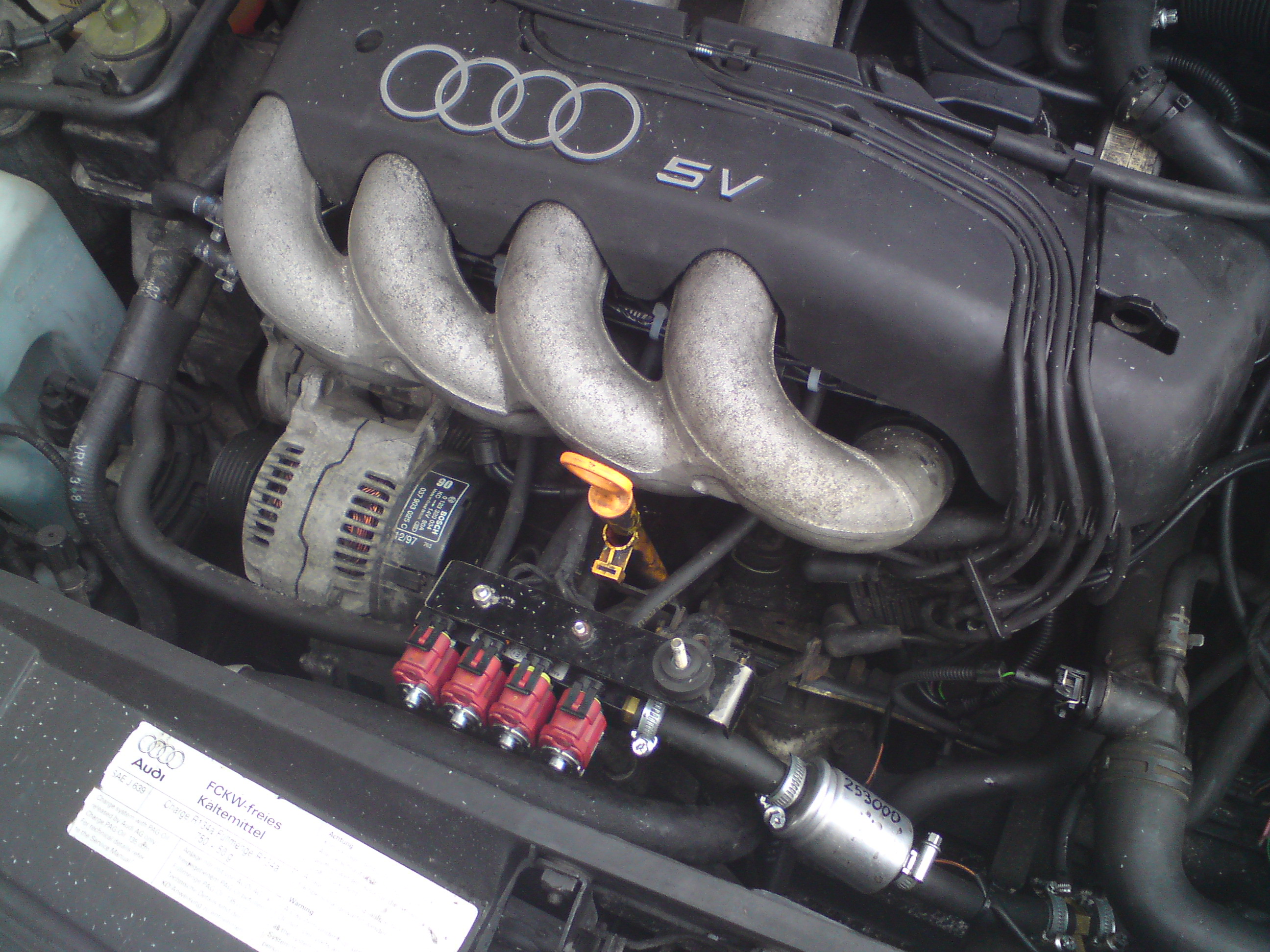

Реших мястото за монтаж на газовата рейка да е подобно до това на картинката но от другата страна на щеката за маслото - точно под горната част на колекторите - така пътят ще е доста по-къс (снимката е от нета):

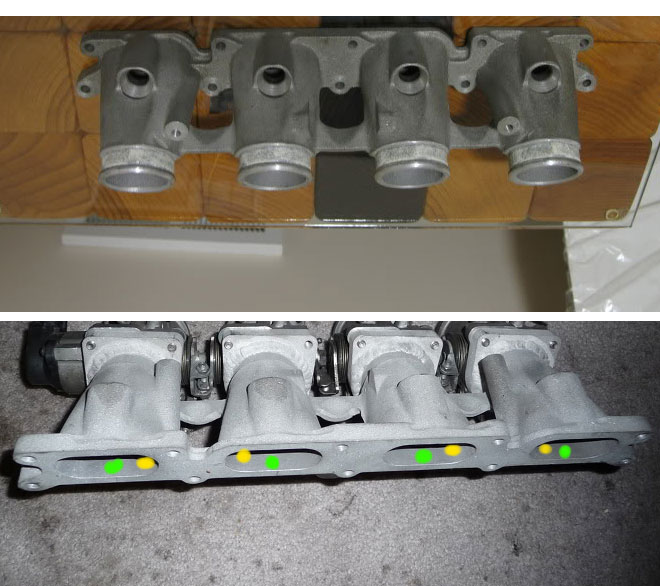

Ето как изглежд и долната част на колекторите (преди двигателя - снимките пак са от нета и не са 100% точно като моите):
Колектори
Тук идва въпросът за дупченето - от горната страна на колекторите се вижда къде влизат бензиновите инжектори. От долната мисля да дупча и до колкото разбирам трябва да е по средата (зелените точки), но точно под единия "трумпет" минава една тръба и май няма да е точно в средата. Затова да попитам дали може да се продупчи където са жълтите точки и дали това ще е удачен вариант?
Другото е, че щутцерите няма да са на 90 градуса, спрямо колектора, а наклонени, за да пръскат навътре.
Чудомир
Мнения: 2860
Re: Монтаж на ГИ на 1.8 20V AGN 125 к.с. - насоки и препоръки?
Мнениеот Чудомир » Вто 01 май 2012 10:19
Гледай да не монтираш инжекторите така, че да не можеш да махаш пластмасовия капак заради тях. За закрепване на рейката си помислил вече?
Дупченето според жълтите точки няма да е прлблем стига да сочат надолу заради посоката на впръскване и да не пикаят директно върху стената на колектора а малко преди нея
Обаче си мисля, че ще имаш проблем с маркучите и тяхното нахлузване там където аи пробил, защото дупките според жълтото са ти на чифт прилежащи една към друга. Защо ме биеш всички жълти така, че да са примерно всичките вляво от зелвните дупки, или всички отдясно?

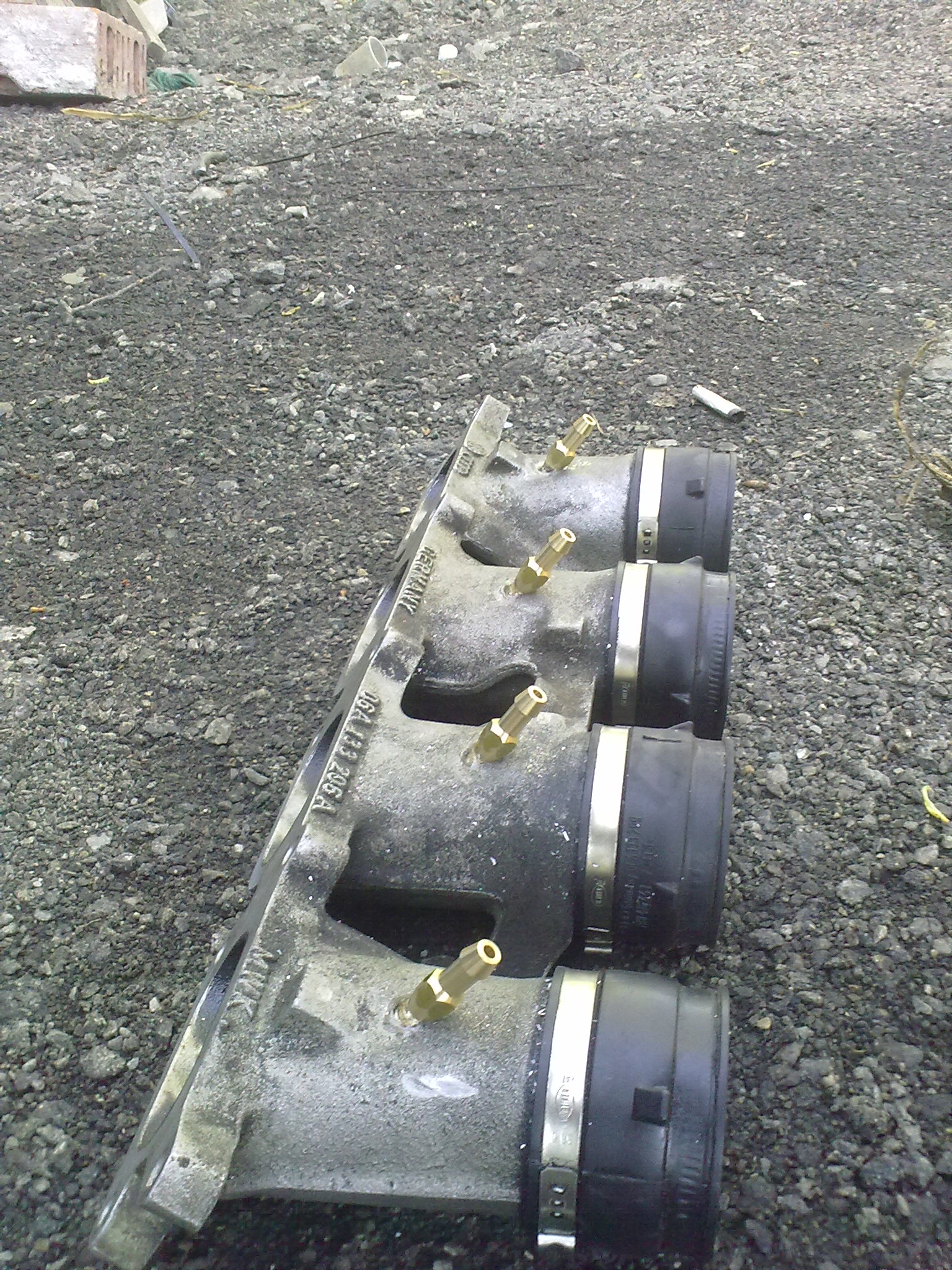

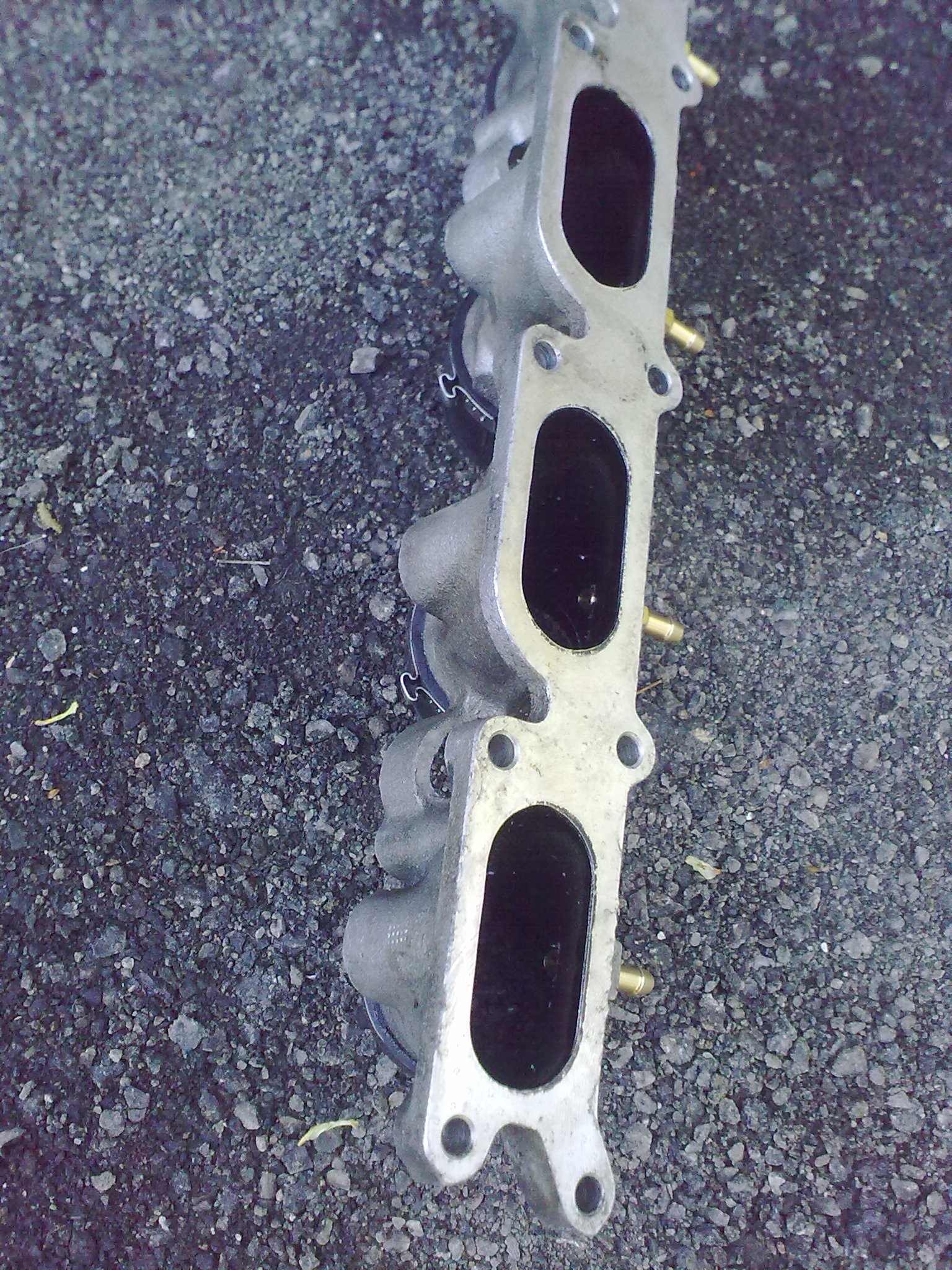

Оказа се, че има как да се дупчи в средата от долната страна - днес ги продупчих:
Рейката се оказа, че няма как да е между щеката и мотора, затова ще е зад щеката както е на една от снимките по-горе. Дължината на маркучите ще бъде 19 см. По-малко просто няма как да е.
BG_POLICE
Мнения: 750
Регистриран на: Нед 05 юли 2009 14:30
Местоположение: sofia
Мнениеот BG_POLICE » Сря 02 май 2012 22:15
Според мен дължината е прекалено голяма! Търси друг вариант. Този мотор е доста често газифициран, така, че може да намериш достатъчно инфо за да го направиш кадърно :да:
Vlad777
King of the Road
King of the Road
Мнения: 20410
Мнениеот Vlad777 » Чет 03 май 2012 7:48
Честно казано търсих доста инфо и това е най-удачния вариант. Пробвах и на 2 други места, но там прсто не се получава кой знае колко по-късо, а маркучите доста се усукват. Така поне ще седят прави.
Дължината до 20 см до колкото разбрах не е проблем. Единствения начин да е по-къса е с 2 отделни рейки за по 2 инжектора, които да се монтират по-близо до съответните колектори, но за съжаление не разполагам с такива.
Засега ще го направя така и ако има проблем, тогава ще го мисля как да взема 2 отделни рейки с по 2 инжектора.
muns61
Мнения: 7965
Местоположение: pleven
Мнениеот muns61 » Чет 03 май 2012 7:52
Добър вариант е единични инжектори, монтирани директно на колектора:

djoshi
Мнения: 64
Регистриран на: Сря 30 юни 2010 17:24
Местоположение: razgrad
Мнениеот djoshi » Чет 03 май 2012 19:22
Vlad777 написа:Честно казано търсих доста инфо и това е най-удачния вариант. Пробвах и на 2 други места, но там прсто не се получава кой знае колко по-късо, а маркучите доста се усукват. Така поне ще седят прави.
Няма да е проблем дължината и според мен,фатално е когата надхварлят 25 см тогава се получава едно много гадно клатене на обороти на празен ход.Другия вариант е да разделиш рейката на 2 малко е игарчка ама става
Bai Sando
Мнения: 8116
Автомобил: Audi A 3
Двигател: 2000 TDI 2006г
Мнениеот Bai Sando » Чет 03 май 2012 22:01
20 см. няма да е проблем.Ако ти се занимава по нататък можеш да го направиш с 2 двойки,но според мен няма смисъл.
