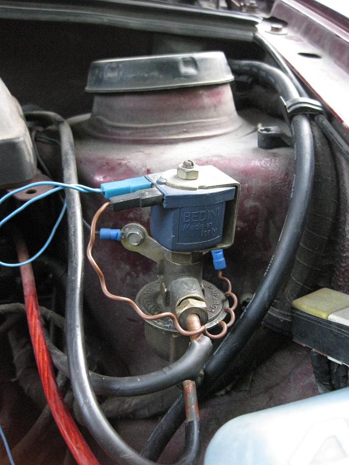

Здравейте колеги. Смених филтъра на въпросния газов клапан и от тогава колата не иска да върви както преди. В движение по нагорнище когато й подам газ - тя забива предницата - все едно няма достатъчно гориво. По равен път е същата работа ускорява и след 3000-4000 оборота забива предницата. Капачка и палец - сменени, свещите са ОК. Къде според вас може да е проблема.
И пак казвам, преди смяната на филтъра нямаше такъв проблем.
P.P. Рових във форума, но не видях подобен проблем с тази марка клапан.
П.П. Забравих да напиша, че колата е Голф 3 ААМ, изпарител "BRC"(електрически) и газова бутилка 30 литра с нивомерче.
Проблем с газов клапан "Bedini", какъв нов да си взема???

продуха ли тръбата от бутилката до клапана преди да поставиш новия филтър?

Тръбата да си призная не съм я продухвал. До преди половин час бях при "кочината" и ще се побъркам вече

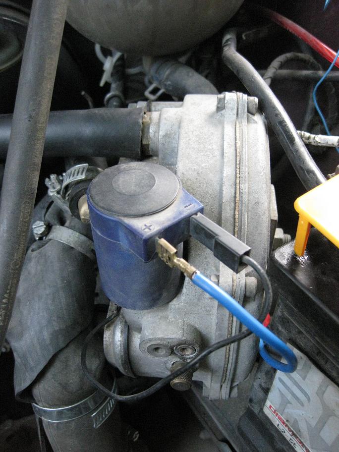

Kогато подам директно ток на клапана в който се намира филтъра:
- не го чувам да чатка.
Но за сметка на това чувам да чатка този който е на изпарителя:
Подадох още няколко пъти ток на газовия клапан, след което струята газ - излизаща от изпарителя и отиваща към моното - първоначално беше силна и се чуваше ясно, после стана слаба и се дочуваше но тихичко и повече не стана силна. Развих медната тръбичка, която отива към изпарителя и от нея започна да изпуска газ - ясно и силно - от което си правя извода, че този газов клапан не работи. Следователно проблема май е с изпарителя и утре може да го разглобя?!
Моля якой ако е имал подобен проблем, да не се "крие"
ами да сподели как го е решил или пък някой от вещите в областа на газовото оборудване на автомибили съфорумци да изкаже мнение. Благодаря Ви предварително.
П.П. Налягане до клапана има - проверено! Подухах и в самия клапан с уста - въздуха си минава нормално.

В крайна сметка тоя клапан няма да го бъде и ще се упува нов. Препоръчайте марка. Благодаря предварително!
