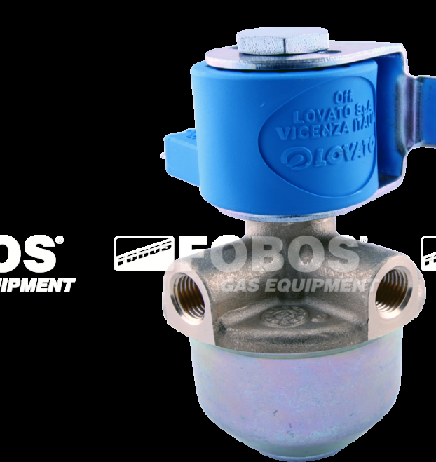

за колата от гаража става дума.Карам само на газ поради изгоряла бенз.помпа.Днеска оставих колата и отидох да си свърша работа. След час се връщам,въртя ключа,няма никой. индикатора в зелено за газта си свети,но не пали,Направи ми впечатление че при подаване на контакт чух цъкване,но ми се губеше един характерен шум. След многобройни опити запалих и отидох при едни газаджии.Казах им какъв е проблема,а те ми викат: "колата на слънце ли е била"? аз викам "Да". И оня газаджията се врътна и вика :"не ти отваря клапана поради високо налягане от жегата,днеска си 10-тия с този проблем".Така ли е в действителност??

Да, така е. Ако клапанчето е NLP, или турско Ловато, не може да отвори при по-високо налягане, съчетано с натрупване на боклуци в клапана.

още с развиването на шестограма тегна графитена чешма scare . отворих го ,зачистих филтърчето ,защото за момента нямам друго и затворих.Дано да е била тази причината.Ако ли не-поне вече знам как да сменя филтърчето :)

И на мен ми го прави тоя номер на аудито като го напече на паркинга на работата. Ма му хванах цаката. Давам да е на контакт и като чукна леко(нося си малко чукче) и веднага отваря. Неудобството е, че трябва да се отваря капака всеки път като направи номер. Макар че откакто го изчистих само веднъж ми право ядове. Забелязвам, че клапаните ловато го правят тоя номер много. Моя, на бащата и на един приятел се ловато, и все тоя номер правят.

Правят го когато се повиши налягането на газта.Може би нарочно,но на голямо налягане не отварят.Или нов клапан,или по-малко газ в бтилката/моя идея/,или паркирайте на сянка.

Може да се постави реле за да има по- силен ток до клапана :) На доста коли е направено вече и е по- добре така :)
