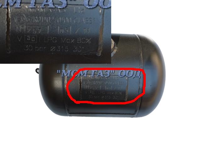

При повечето е 30градуса според мен даже.Огледай около сондата на бутилката какво е щамповано :да:

На самата бутилка трябва да има табела с данните за нея,и по-специално около отвора й :beer
Ще ти приложа картинка,приближил съм ти да видиш на последния ред пише 30* :beer
