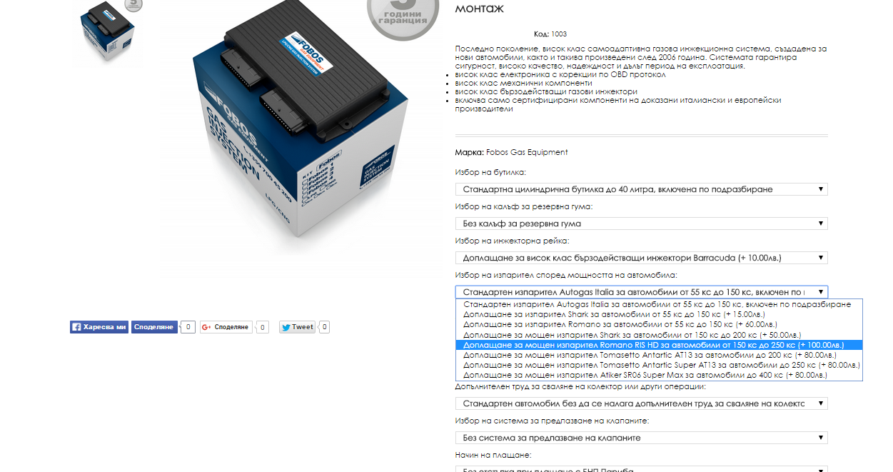

Да повдигна малко темата, ще монтирам Фобос 1 на кола 2.0 16в турбо -165 коня . Чудя се какъв изпарител да избера. Това Романо, ще върши ли работа ?
- zografski
- Мнения: 2590
- Регистриран на: Сря 25 мар 2009 18:10
- Автомобил: Golf IV V6 4Motion
- Двигател: AUE 2001
- Местоположение: Sofia
Re: Какъв изпарител за 250к.с.
Моя ако не се лъжа е точно такъв! Колата ми е около 200к.с. +- и се справя чудесно. Нямам оплаквания от него
Моя мотор е 252 к.с. вече 100 х.км. го карам и все още не съм имал проблем с него.Изпарителя е Романо МАКС.
