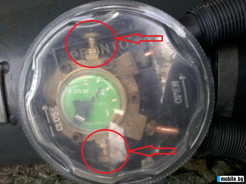

Здравейте колеги, простете за невежеството ми :banghead въпроса ми е каква е ролята на въпросните кранчета отбелязани на снимката и в какво положение трябва да се настроени на бутилката - да бъдат отвъртени, завъртени или в средно положение?

едното кранче е на пълначката,а от другото се регулира подоването на газ към изпаритела.Кранчето на пълначката трябва да е отвито до край!

Благодаря колега, предполагам че там където влиза маркуча от пълначката и съответното кранче е за пълначката, а то кога е отворено максимално, когато и завъртяно докрай или когато е отвъртяно докрай, предполагам и че към изпарителя трябва да е отворено максимално. Технически не съм много добре затова и въпросите ми са неграмотни, моля да бъда извинен :bowdown

И не ги пипай без нужда.

А, в какво положение трябва да са?

Отворени до край

Ясно, не знам само дали са отворени когато са отвъртени докрай или обратно когато са завъртени докрай :banghead

Когато са развити до край.

Отворени до край без напън.
Отделно при мен лично, не съм гледал други сонди. Винтовете затварят срещуположната тръба или
както е на снимката - винта отгоре затваря, тръбата отдолу.
Да каже някой с повече опит дали повечето са така.
