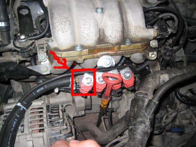

От скоро започна да ми цъка едното реленце или както се казват тези неща, които са закрепени за колектора. Докато работи колата на газ то постоянно цъка. Това проблем ли е и може ли да има влияние върху разхода на газ, защото от тогава насам започна да гори повече. Благодаря предварително.

Най- добре отиди там, където са ти монтирали газовата :th_up

това което си очертал си е газовата дюза тя по принцип си цъка както и всички останали наи вероятно се е раз калибрирала щом я чуваш повечко отиди както каза колегата където са ти го монтирали

Благодаря, ще отида. От начало не цъкаше така, затова така ми направи впечатление.

С времето и останалите ще станат малко по-шумни, но щом казваш, че има увеличение на разхода трябва да се види :th_up

Разбило се е буталцето, разбира се на най-близкия до входа инжектор, затова ти преобогатява горивото на този цилиндър, трябва да се усеща и едно тресене на мотора на празен ход, хода на буталцето е увеличен и в горния край бие метал в метал, тази рейка е Валтек, а те са много издръжливи и спокойно минават по 100.000км. без ремонт, как си я строшил е голяма загадка, кажи къде сипваш газ за да не ходя никога там ? :th_up

Тя снимката не е на моята кола, използвах от интернет, но двигателя ми е същия. Утре ще отида до сервиза да видя какво ще ме излъжат и ще пиша.

Проблемът се оказа в едната дюзичка. Има едно малко гумено уплътнение на нея, което се скапало. Тези дюзи били някакъв нов модел, но се оказали боклук. след обяд ми обещаха да ми я сменят за тяхна сметка, защото този проблем го имали масово хората с такива дюзи. Симптомите на колата бяха:
- при студено време прекъсваше докато е студена
- постоянно чукане от едната дюза
- завишеният разход още не знам дали е от това, но предстои да разбера.
