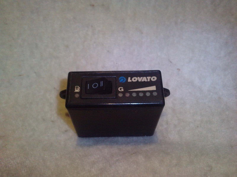

Газов ключ Lovato изводи ?
Мнениеот absent » Нед 24 мар 2013 18:59
Колеги, може ли някой да даде схема на кабелите на този ключ и повече ме интересува кой кабели се свързват към нивомера ?

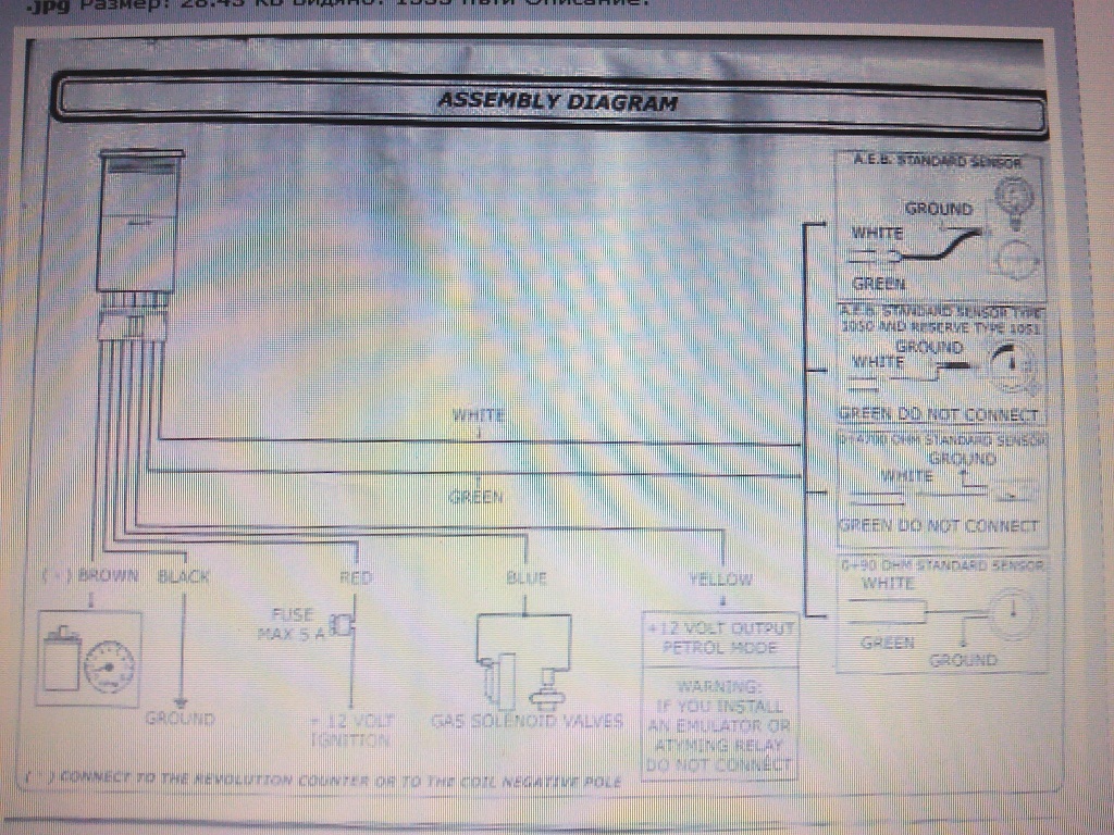

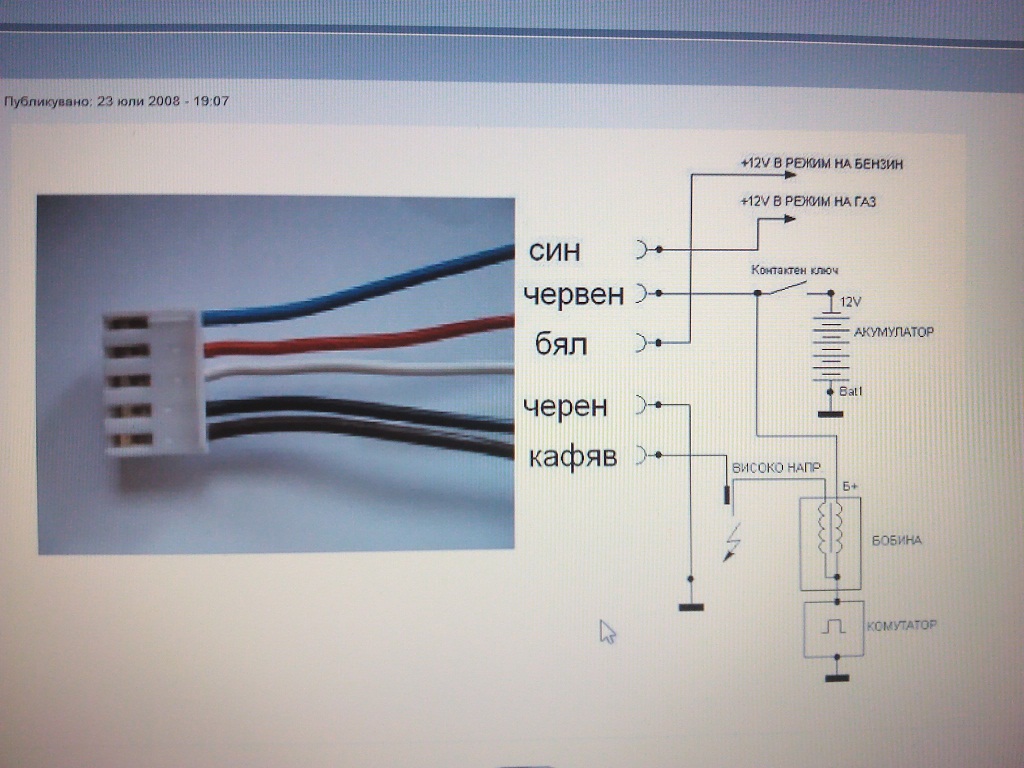

Свързах ключа благодарение на тези снимки , може на някой друг да са полезни :th_up

По принцип е нормално като ти е на 0 и подадеш контакт да цъкне за секунда на газ и да превключи на бензин ако не запалиш.Трябва да си остане на бензин.Ако постоянно цъка значи нещо му има.От къде е хванат + на копчето :rolleyes

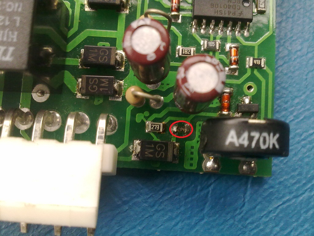

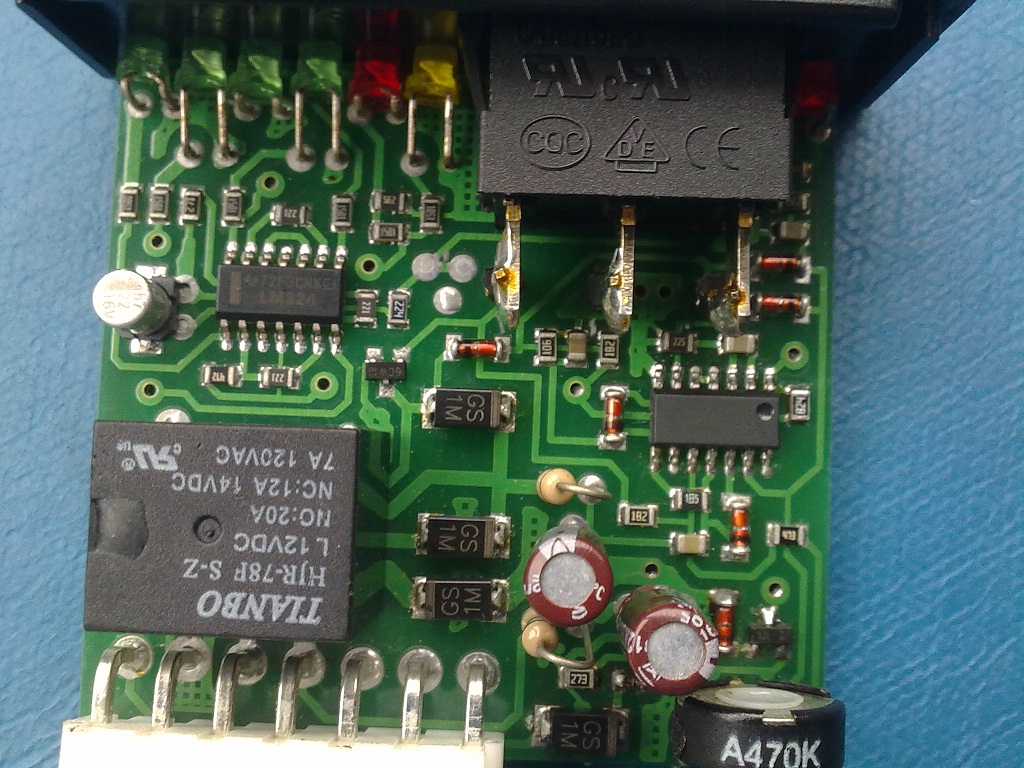

От бобината преди контакт както на първата снимка , А нормално ли е целия ключ да се загрява и чак буксата отзад да е много гореща ? Има ли колеги със същия ключ ? Днес установих че има едно опушено съпротивление на входа където влиза сигнала от бобината но не може да се разчете какво пише на него .

Да около 6-7 навивки , явно проблема с "щракането" ще се окаже от това опушеното съпротивление има ли някой колега с такъв ключ ако може да ми каже какво пише на него че при мене не се вижда . Утре ще сложа снимка

Търся стойността на ограденото съпротивление , сложих за проба 150к ама няма разлика.
