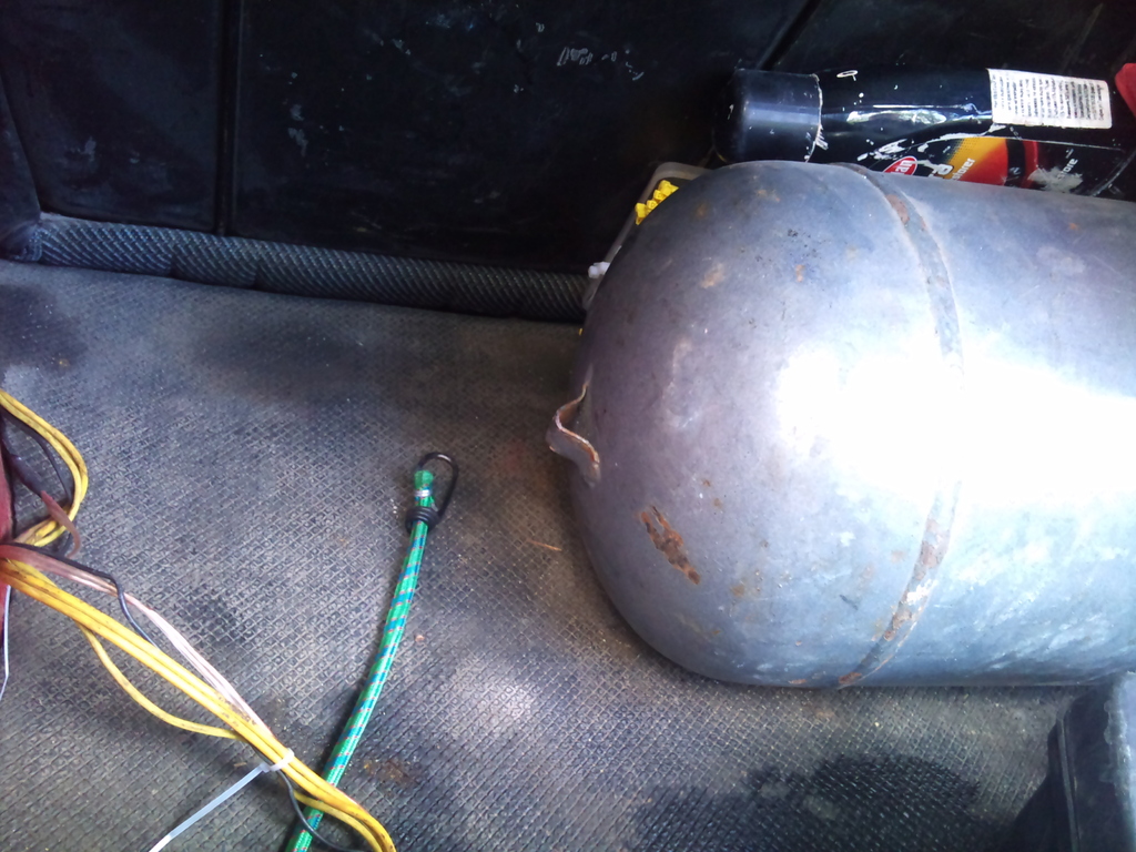

Koлеги,точно това ухо пречи да се събере суб-а ми между бутилката и купето,и си се разхожда из багажника.Дали би било опасно да го отрежа,като се има в предвид че няма да го режа от дъно,а само стърчащата част?

Не е опасно стига да знаеш какво правиш.Това ухо според мен е да се закача при боядисване :wink

Отрежи само върха и след това сгъни двете стърчащи части плътно до бутилката.

Weezy написа:Отрежи само върха и след това сгъни двете стърчащи части плътно до бутилката.
Eй и това е идея,не бях се сетил :icon_lol
Знам какво правя естествено ;)

Ножовката и бавно, малко по малко

Днес го махнах с шлайфа внимателно,суб-а влиза с потупване с ръка отгоре-все едно е правен за там,и стабилно не мърда.Ако някой го интересува - комбинацията е 30л.бутилка,суб-а е Pioneer TS-WX205a.Събират се перфектно по ширината на калниците/бомбетата отвътре :icon_lol
