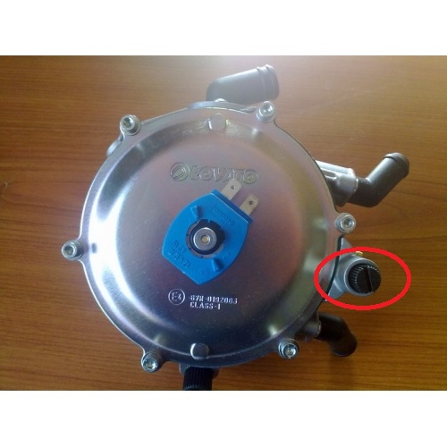

Kолата ми е пасат б3 1,8 моно.Казаха ми ,че с вакуумен изпарител било по-кофти да я карам,защо обаче никой не може да ми обясни,но всички твърдят така.Тук даже четох,че колегата The Machine е писал същото,но без причините за това твърдение.Може ли някой да ми разясни какъв е случая.
Съшо така четох за този винт на входа на изпарителя ,който се завива докрай,и се връща към 1,5 2оборота,за да пали добре колата,но аз като че ли нямам такъв винт.Изпарителя е този
с това,което съм оградил глася само оборотите на ПХ ,нали? не е това,за което се говори,защото ако го развъртам много ПХ ми става към 1200оборота.. :bishop

Винта е месингов, дето го настройваш да ти пали на газ и се върти с отверка :Mr Green Fun

Разбрах това колега,навсякъде говорят за него,но аз на моя изпарител не го намирам :mhihi Имаш ли представа на този от снимката къде му е този винт ? Някъде около входящата газ ли да го търся ?

На снимката която си дал ми се вижда, точно върху винта за оборотите на празен ход, червената линия на кръга като че ли преминава през него.
http://www.vwclub.bg/forum/viewtopic.php?f=22&t=96063 Тук на първата снимка винта е означен с позиция 3

Някои от моделите на Ловато нямат месингов винт за байпас на газта, доколкото зная. Този, който си въртял е винт за чувствителност на мембраната на 2-ра камера - не е за празен ход, както си мислят повечето :a045 Въртейки го регулираш посредством лостов механизъм с пружина как да реагира мембраната на вакуума, който се създава на входа на щуцерите на плочката за газта. Т.е. при равни условия и еднакво отвит тройник, по-развит винт на изпарителя ще дава по-голямо количество газ, отколкото ако се стегне. Прочети темата на Добромирски за реглажа на АГУ и ще ти се изяснят нещата, описал го е доста добре :bowdown
Моят метод за регулиране посредством тоя винт е следният - установявам някакво положение на тройника, с което колата не се дави като й смачкаш газта или пък не се чуди дали да върви като й стъпиш. Т.е. целиш средата, където се предполага, че е отвит достатъчно, за да има мощност максимално близка до бензиновата. Загряваш до работна температура колата спираш на място и въртиш винта - търсиш средата на хода му, където започва да тресе моторът и да работи неравномерно - и при бедна и богата смес го прави. Оставяш го на положение, при което моторът работи гладко и отзад на ауспуха не се чуват пукания. Засега тая методика дава прилични резултати при мен.

Благодаря за съветите,аз имах предвид карбуратора от 2101 точно,с механичното отваряне на втора клапа.Иначе и аз намерих информация,че вакуумните нямат този байпасен,защото на контакт не влиза никаква газ,освен ако е имало по тръбите,защото ако не завъртя мотора няма да има вакуум,който да "разработи" изпарителя.Темата на добромирски я четох,свалих даже един word файл,четох го и него,засега връткам ще видим какви разходи ще даде,леко се дави ако на люлинската магистрала я настъпя на 5-та със 100,но почва да набира,но така в града пък няма да имам по-голям разход,ще видя как ще се държи,но мисля,че хванах цаката. :th_up :th_up

Точно така.На вакумните го няма месинговия винт.При тях оборотите се гласят само от пластмасовия винт от страни.
