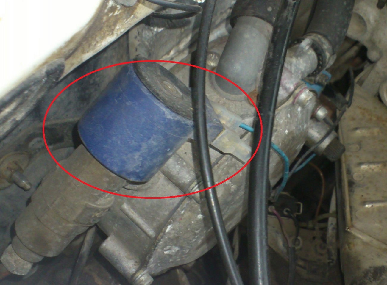

@ 4i4o-dido : Това на снимката в червения кръг прилича ли на термодатчик?

StevenEvil написа:@ 4i4o-dido : Това на снимката в червения кръг прилича ли на термодатчик?
Не това е бобината на клапана. Датчика е един терморезистор-обикновено 10ком-който не позволява прехвърлянето на газ при никакви обороти,преди да е подгрял малко изпарителя.Слага се на най горната част на изпарителя.

Кви термодатчици кви са тея модерни технологии.....поглени му изпарителя, че няма такава хуйня.
Вероятността да ти изгори бобината на газовия клапан хич не е малка и заради това да не обръща на газ.
Другото е сами ключ....ама аз бих проверил бубината.
Като и подам директно +12v да видим дали ше цъкне клапанчето.
Преди месец моята си замина....за моя изненада струва колосалните 16 лева.....
