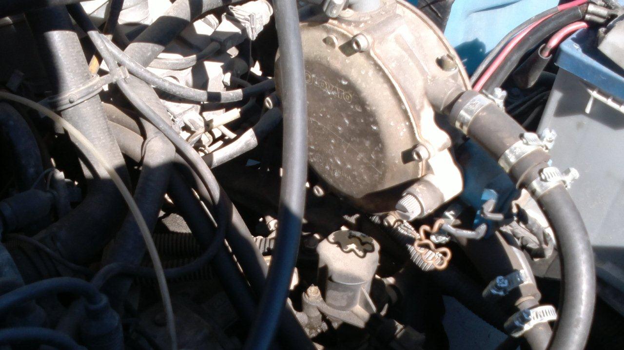

Здравейте,
Пасата е RP, 90г., с обикновенно АГУ-Ловато.

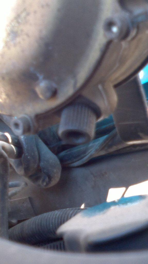

Забелязах днес че под изпарителя(снимката с близък план) капва лекичко кафяво мазна течност.
Няма намаляване на антифриза в казанчето или други притеснителни симптоми.
Един познат ми обясни че от там при загрят изпарител изтича мръсотията и да не се притеснявам.
Така ли е, или е начало на проблем с изпарителя?

krasi748 написа:от там при загрят изпарител изтича мръсотията и да не се притеснявам
добави и един подходящ "О" ринг на тази тапа, не помня как е заводски.
Принципно от там се източва тинята, но когато ти си я развинтиш, а не самичка.

значи правилно съм се ориентирал че ще започне да създава проблеми от това сълзене.
Имаш ли по-вече инфо за този О - ринг ?
Явно в авто магазините се продават, но има ли значение за модела на изпарителя - Ловато, единично ли се продават, как се монтира ?

Не трябва да се разглобява. Само развиваш тапата (добре е моторът да е работил) за да е течна мръсотията и да изтече от изпарителя. После сменяш о-пръстенчено, което е на самата тапа и завиваш обратно докрай.

Покарах малко да позагрее и на изгасен двигател развих пробката. Излезе утайката от газта, нещо като битум ;) с много неприятна миризма. О-пръстенчето беше здраво, и затова отново завих пробката. Ще наблюдавам за евентуално по-сериозно сълзене, но ми се струва че е било заради насъбралата се мръсотия. Не е отваряно от поставянето на АГУ-то(вече над 45хил.км.) и мисля че при по-високите температури при градското каране е избило от пробката.
Ще продължа да наблюдавам мястото за да съм сигурен.
