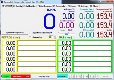

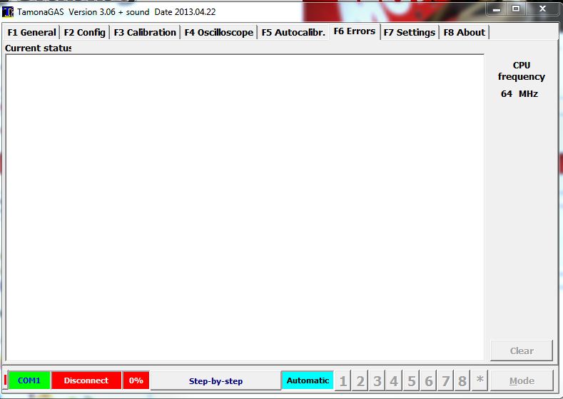

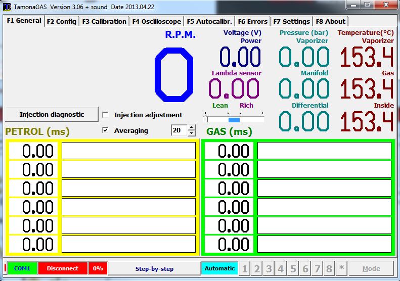

niki1_j
Мнения: 671
Регистриран на: Нед 12 юли 2009 21:22
Автомобил: Golf MK IV
Двигател: ASZ
Местоположение: Sliven
Re: Малко помощ за Газовия Инжекцион.
Мнениеот niki1_j » Пон 24 юни 2013 8:01
Тамонта, до колкото ми е известно, няма такива 'екстри'. Най-вероятно не стига газ до редуктора или датчика за налягане се е предал, или някй мъркуч се е откачил, или .... Закачай Тамоната и гледай:
1. Виж за записани грешки на таб F6 - Errors. Ако има нещо пиши пък ще го мислим.
2. Пали колата и давай на таб F1 - General. Като чукнеш копчето на газ, виж какво пише в полето "Disconnect" от долу на снимката.
Даже може да направиш няколко снимчици за повече яснота :)
Ако имаш затруднения със софтуера, пиши. Има много хора, които могат да помогнат тук :)
