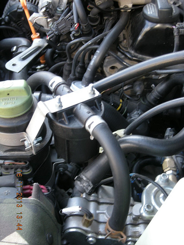

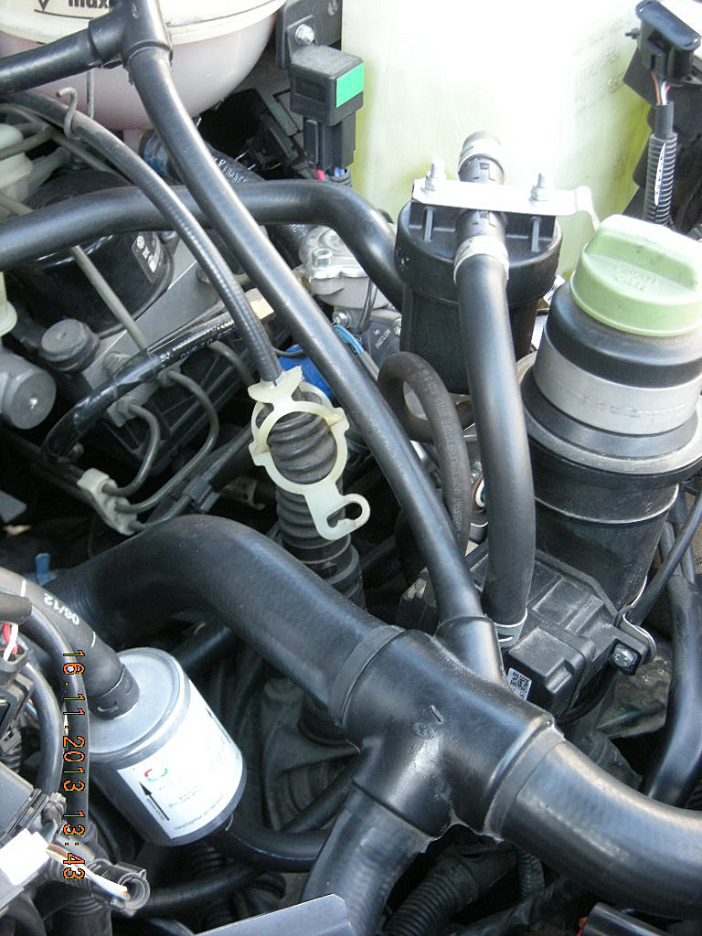

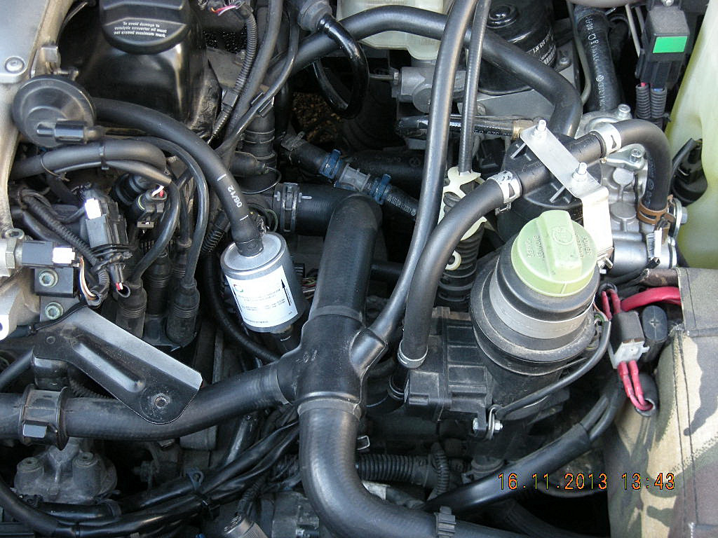

Здравейте.
Това е общото разпределение на елементите от АГУ в моторното отделение.
Черният филтър след изпарителя е LOVATTO,както писах,с елемент от полиестер.Филтърът е качествен и е снабден с чашка посредством която,обслужването на елемента му е много лесно.Уплътненията също са на ниво.Кутийка след него е MAP-диф. датчик на налягане и температура на изпарената газ -MOTOROLLA.
Филтърът след МАР-а, е оригиналният на BARRAKUDA /30.лв!/ и също е съставен.Елемента му е много финна омрежена хартия запресована в полиестерни челни съединения /тапи/.По този начин,системата има двойна филтрация на изпарената газ!
Последната снимка съм сложил,за да се види как успях да захраня изпарителя по нетрадиционен за газаджиите начин.Тапата която се намира на тройника на охл. течност се маха и на нейно място се слага щуцер направен от материала NBR на струг с ЦПУ.Щуцера се изработва по размерите на самата оригинална тапа.От автоморга си взех оригинални маркучи за 2лв. заедно със скобите.Маркучите подбрах така, че да отговорят на формата и взаимното разположение на щуцера и изпарителя.Изходящия маркуч-също оригинален, е свързан по същия начин и се включва с един тройник във тръбата, която идва от казанчето.Скобите също не се харесват много на газаджиите, защото е малко неудобно да се позиционират точно на мястото с клещи тип "чирак".Повярвайте ми,няма по добри скоби от тези!
Всякакви размери са и са без пари по моргите.Всички винтови -червячни скоби ги изхвърлих и по този начин се реших един път за винаги, проблема с течовете на антифриз.
Вижда се и една от газовите дюзи,разположена непосредствено върху всмукателния колектор.Изходящите маркучи са със дължина 3см.Там се използват по три пружинни скоби Ф9mm на всяка дюза за да се реши проблема по-интелигентно..
Надявам се да съм бил полезен на всички колеги във форума;

Re: Мнение за газови инжектори BARRAKUDA
Много добре се е получило колега, но сигурен ли си, че материала е NBR, защото NBR-а си е гума. Доста мек материал е, даже прекалено мек, за да се обработва с ЦПУ струг. За направата на щуцер не ми се вижда подходящ материал.
