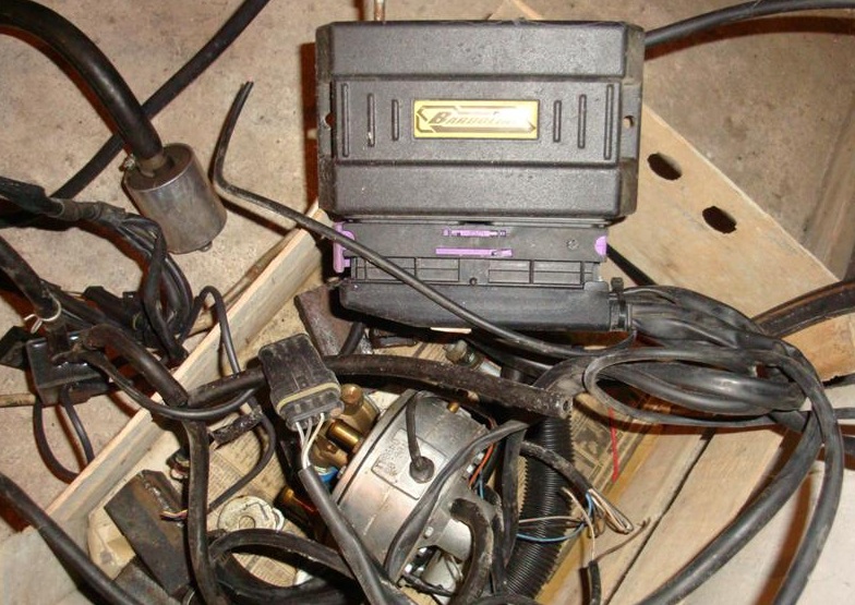

Ще купувам ГИ втора ръка, според човека от комплекта липсва само газовата бутилка и пълначката.
Искам да попитам дали ми е нужно нещо друго, ето снимки на това което той ми предлага: http://snadars.snimka.bg/automobiles/gazov-injekcion.767683.31125283

Каква марка е това?По-добре разпитай дали някой има софтуер за него,защото ако не може да се пусне само ще си стои за украса.

тез редуктори не са голяма работа.Видях вече няколко такива бързо смляни(тоест с малък пробег).А и цената трябва да е близка до подарък,защото гледа рейката е 3ома Валтек,а тя не струва пари втора ръка.

Марката е ultragas.Каза, че до последно си е работел.Дали ще има проблеми с намирането на софтуер и настройката?
Другата оферта е тази с компютър Бардолини, знам че те са по-разпространени. Другия ми въпрос е на всякаква бутилка ли може да се сложи евро клапан?

Взимай бардолинито,поне е масово разпространен.Виждал съм коли с такъв на по 5-6 години монтиран и нямат проблем :th_up
Хубаво правиш,като разпитваш преди да вземеш нещо такова,понеже съм виждал доста случаи на купени инжекциони от нет-а и питат за монтаж,а марката и модела никой не го е виждал дори,а кабел и софтуер за него още повече.

Колега и аз бях от тези дето взеха ГИ втора и само дертове имах - едно че всичко беше амортизирано и варианта да се ремонтира излиза повече от колкото да го вземеш ново, отделно нямаше кой да го настрои както трябва , има комплекти на Tamona http://prodavalnik.com/gazov-inzhektsion-tamona-s-italiansko-oborudvane-nov-i19680167 za 310 лв поне са нови и има доста майстори дето ще се навият да я настроят и да и разпробият дюзите , аз карам с такъв комплект 660 с монтажа от-до , и колата е 1.6 106 коня и ви върви и харчи добре 7/100 газ :)
