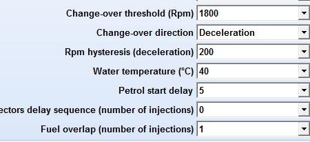

Пак се обръщам да ми дадете малко акъл ,колеги :) Колата е Г1 Кабрио 1.8 digifant ,98hp с монтиран AG Compact газов инжекцион. Има едно гадно претрисане при прехвърляне от бензин на газ(особено когато е студена!) и сега в летните дни когато колата ми почти веднага заработва на газ е леко гадничко. Тресе и леко полека все едно се пълни и изчиства и работата се нормализира. Но е много дразнещо като тъкмо тръгнеш и то да няма сила да тръгне (в баири например)... Като е загряла колата почти не се усеща. В момента е настроена да прехвърля при 30градуса и мисля ,че си е окей ,а? Кажете какво да направя ,за да изчезне този "ефект". Ето какви настройки имам за начина (подготовка и тн) на прехвърляне:
Повечето от опциите са ми ясни ,само последните две не мога да ги разбера? Injectors sequence delay и Fuel Overlap ,за какво точно служат и както точно трябва да бъдат настроени(имам чувството ,че там се крие ключа на кошарата :mhihi )

Injectors delay sequence - the number of cycles of injectors opening after which switching another
cylinder will follow. The higher rotational speed the sooner another cylinder`s switch will follow.
Recommended setting min. 15
Fuel overlap- the number of cycles for which, in the moment of switching, both fuels will be applied. Used
mainly when switching to gas does not take place fluently.
Опитай с 5 тука. Или изобщо нещо различно от 1, това са броя цикли в които работи на двете горива.

@ Gigabyte - времето ако е в секунди за цилиндрите, макс 1-2секунди, ако и след това време ти претриса - имаш друг проблем.
В момента както е на 0 пуска 4те цилиндъра наведнъж.
Втората функция се ползва, когато маркучите от рейката до колектора са дълги.
Не ти препоръчвам да минава 1, дори може да пробваш с 0 ако си до 20см маркучи.
Ако рейката ти е механично замърсена, включи функцията за подгрев с краткотрайни импулси.
Каква е уредбата ?
п.с. ако случйно е fullgroup (не вярвам) - стойността трябва да е 0

Аз забелязвам,че превключването става при намаляне(Decceleration)...тогава не си ли в кът офф?Как ще ти блъска?Пробвай в ускорение да е ,защото на един авер точно така му се оправи проблема(1.6 AFT)

Сега го направих в ускорение на 1400оборота :) Както и да пробвах тея цикли и овърлапа по-добре не стана ,само по-зле... Сега го направих всичко на 0 там и 35градуса и прехвърляне при ускорение... да видим :)

На има няма 20хиляди километра е :) Сега като цъкнах да сменя в ускорение е доста по-добре :th_up
