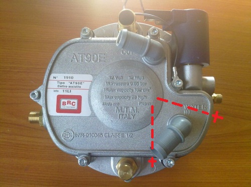

Осем години карах Пасат 2Е с BRC от този вид:
Тъй като между газовата и водната камера няма мембрана, а е отливка, бях му набил две подгряващи свещи от дизел през едно силово реле и сутрин през зимата, преди да завъртя стартера, като ги пусна да подгреят, точно за 30 сек. вътре в купето се чува как водата в изпарителя завира. Той събира около 120 грама вода. Това е достатъчно да запали и ако не форсирам двигателя, докато изчистя стъклата отвън, малкия кръг е обърнал температурата и вече съм ОК.
Така и го дадох Пасата без да съм сменял мембрани. Единственото, което съм правил е да врътна малко празния ход при смяна на въздушен филтър.

pedalchobaba написа:Осем години карах Пасат 2Е с BRC от този вид:
Хмм колега много ме заинтригува с тва с подгряващите свещи. Моя БРЦ е обсолютно същия.
Имаш ли тема с тва как си ги пригодил тия свещи вътре?

Ами като махнеш капака, този с щуцерите за водата, ще видиш как могат да влязат. Помня, че заради оребренията вътре, не можеха да се набият повече от две свещи.
После пробиваш отстрани, нарязваш резбата и слагаш. Да не те подведа, но резбата мисля че беше M 10x1. Това ще си го премериш преди да дупчиш. За големината на отвора, преди да пуснеш метчика, ползвай това.
Захранването задължително през силово реле, за да не ти гори ключа, с който ще ги пускаш. Аз ползвах един за подгряване на задното стъкло и си стоеше на таблото при другите. Дори му бях вързал подсветката, та да не го забравя. И задължително трябва да има много добра маса на изпарителя.
Свещите по спомен стоят така:

От кога чакам някой да сподели нещо подобно, че и аз да се "пална" да го направя.
Тази година трябва да го направя
, само ме притеснява дали е достатъчно дебело "месото" там на него място.

БРЦ е отличен изпарител, но му сменете щуцерите за вода с метални. Ако ще слагате подгревни свещи - да, става без проблем, но слагайте бленда 4 - 5 мм за ограничаване на циркулацията на антифриза.
Трърдо за БРЦ.
Трърдо за БРЦ.
