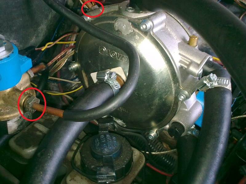

И аз имах подобен проблем, оказа се тръбичката от клапана към изпарителя че изпуска когато колата е запалена...
След смяна, разхода падна до нормалните 11-12 литра.
Успех!
