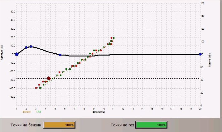

здравейте колеги.понеже изпробвам различни настройки които се дублират с подобни на други познати се опитвам да намеря най подходящата.с изчисления не става само.за момента най добрата и като карта при мен е:+/-
двг1.6/101хп. дюза 1.6апис-налягане 1.18- калибровка 1.23
какви са параметри/настройки на ГИ с които сте най доволни

Една година след като си сложих Фобоса пробвах какви ли не варианти. Сега съм се спрял на тази проста и като идея таблица:
Идеята е газовият компютър да има "статично" или "линейно" поведение, като целта ми по този начин е в крайна сметка бензиновият да си прави сам корекциите, които той и без това прави...
Отправната ми точка е - както и на много други места из форума е писано - на празен ход при смяна на горивата бензиновите да се запазват едни и същи. Успях да я докарам до разлика от 0.5-1ms, което ме устройва.
Ключов момент е също така и работещата ламбда сонда - моята я сменях скоро.
И съм доволен - върви страхотно, и разхода ме устройва.

Не те знам къде ходиш колега, аз преди върна кола на клиент, и преди да кажа че всичко е наред, независимо дали сме я монтирали преди малко, или идва от друг сервиз за помощ, съм я карам поне 30 минути с лаптоп до мен, всяко квадратче от таблицата съм го проверил и настроил под товар, и като настроя кола, никога не се връща със забележки по настройките.
Освен това много рядко казвам че в някоя кола всичко е наред, по простата причина че докато настройвам газовата електроника, сканирам бензиновия компютър, следя живите му данни по време на настройката, чета му записаните грешки, и почти винаги намирам отклонения от нормалната работа на ламбда сонди, дебитомери, температурни датчици, термостат, и т.н., които съобщавам на клиента когато му връщам колата, тоест клиента ми получава една безплатна и обстойна бензинова диагностика, като целта ми е във времето той да си подмени повредените датчици, и колата да заработи наистина перфектно на бензин, и респективно да бъде доволен и от газовата си уредба.

Ако всички газаджии бяха така - сигурно аз, колегата amigovn а и предполагам много други нямаше да имаме "не до там добро мнение" за вас...
А за да съм с мнение по темата - в таблицата, която съм дал, че при мен работи добре с идеята да е "твърда" спрямо корекциите, които прави бензиновият компютър - в никакъв случай не съм целял "икономичност". Целта бе бензиновият компютър да може да си докарва идеалното съотношение гориво-въздух, което той следи чрез ламбда сондата - и го постигнах. Става, както колегата eurogas е писал - със редакции в таблицата под товар; отправната точка ми бе сигнала на ламбда сондата.

Колега mrpetrov, ламбда сондата може да те заблуди сериозно в една настройка, ако искаш да направиш нещо по-прецизно на твоя Пасат, бих подходил по друг начин, аз закачам VAG-кома, гледам 33-ти канал на живи данни ( адреси ), там ти дава трим на ламбда сондата, или цифрово изражение на горивната смес, понеже това са данните които бензиновия компютър ползва за да внася корекции, са доста по-точни при настройка на газовия инжекцион.
Като направиш сравнение с това което си настроил гледайки графиката на сондата, ще установиш сериозна разлика, за мен по-вярно е да се ползва трима от VAG-кома, ако твоята кола се смята за лесна, или по-точно казано не запалва чек при леко неточна настройка на газта, то ако настройвам Пасат 2001-2003 година, който пали чек за най-малкото отклонение, там без ползване на този трим нямам шанс да я настроя и да не си запали чека, затова единствения верен начин е този който съм описал по-горе.
