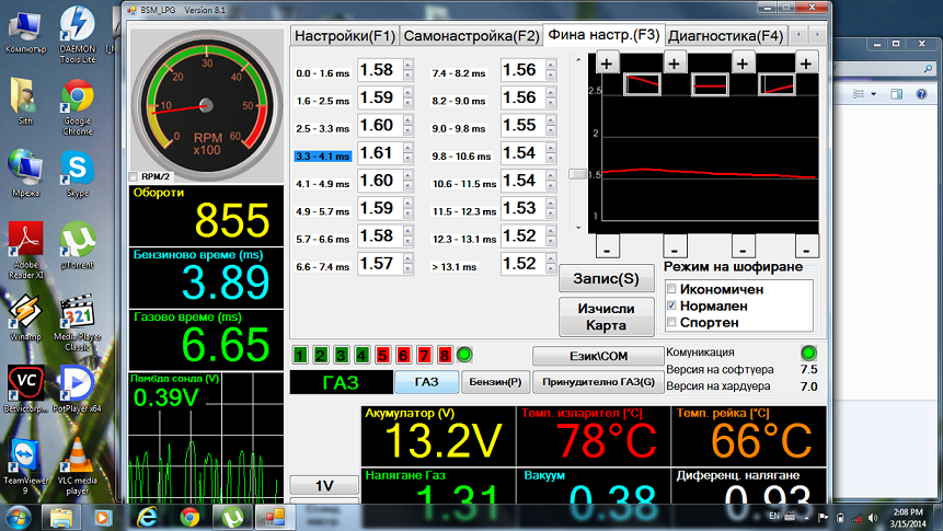

Днес ми правиха допълнителна настройка на ГИ (бардолини). Моля кажете според вас как е

Как е можеш да кажеш само ти, след като засечеш разход и видиш динамиката на колата. Това, което ние от публиката виждаме са един празен ход на 850 оборота, работеща ламбда сонда и т.н. :rolleyes
Поне да беше споделил каква е колата и конфигурацията на ГИ - изпарител, рейка, дюзи, ЕКУ и т.н.

Колата е Голф 3 1,6 101 к.с. Еку-то е Бардолини , изпарител -томасето, за дюзите знам, че са 1,9мм. На газ харчи градско 13-14л. извънградско около 8 (90-100км/ч). На бензин не съм я засичал. Прави ми впечатление, че е доста по-мудна на газ отколкото на бензин
п.с. колата е с чип от brezel и спортен филтър KN

Щом е доста по-мудна значи има още какво да се желае по настройката, предполагам. При ГИ не би следвало разликата във вървежа да е фрапираща между двете горива :c020
