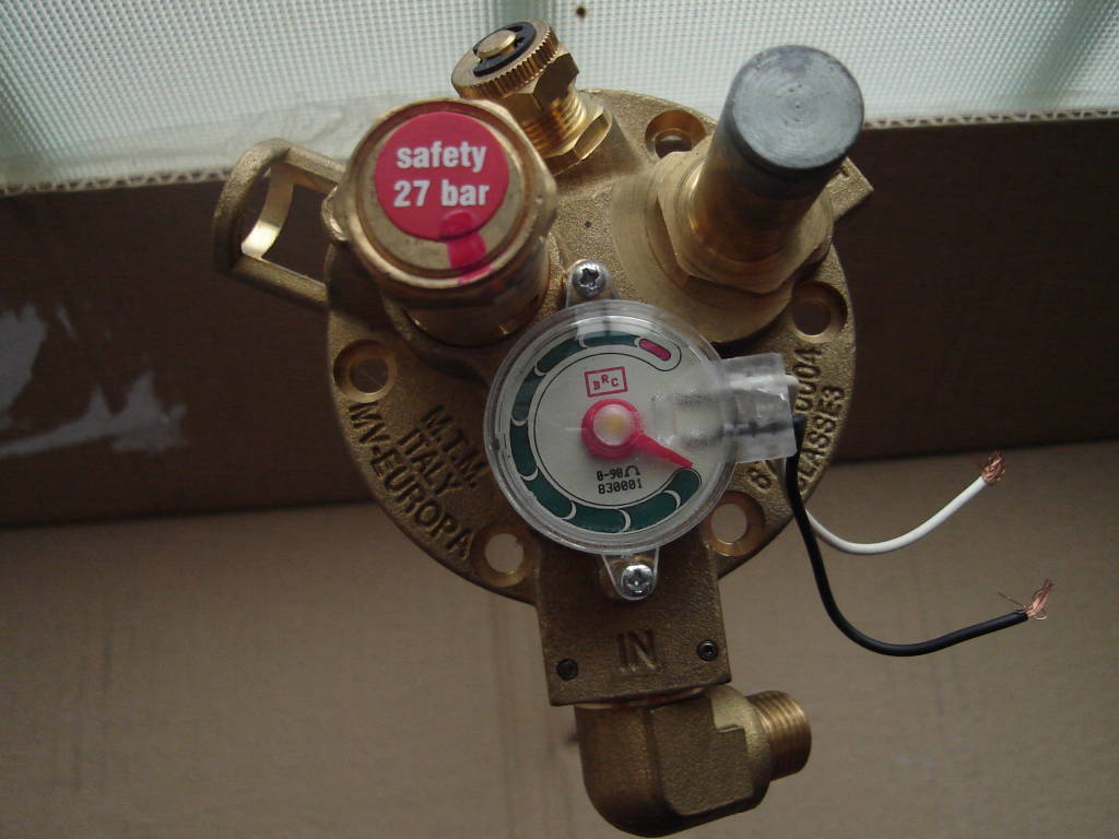

Така проблемът е че искам да свържа показателя на нивото смисъл да виждам на ключа колко газ има в бутилката.Имам евро сонда с изводи а на ключето имам 4диода.прекарал съм окабеляването и съм го свързал с ключа (кабелите отиват на белия и на масата)но проблема е че бутилката ми е на половина а ключето отчита че е пълна.като дам на късо белия кабел и маса ключа отчита че е празна.някой може ли да даде съвет.ето снимки на модела ключ и евро сонда

На първата снимка нивомерът е тип "90 Ω" - при съпротивление около 90 Ω между изводите му е пълна, при изпразване - постепено пада до 0 Ω. На моята нулата така и не я стига.

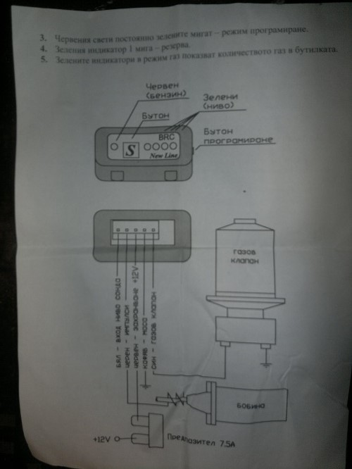

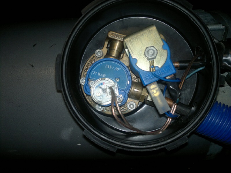

На снимките горе аз съм свързал изходите на нивомера към ключа свързал съм ги към белия кабел и към кафявия(масата).дали не съм сбъркал при свързването или трябва да сложа съпротивление?

Само дето сега снимката на която се вижда сондата, съответно нивомера, е друга.
На предишната, която беше сложил се виждаше сонда БРЦ с техният датчик, който е тип 0-90 ома. Знам го, понеже аз съм с такъв, а пък моята сам съм я сглобявал.
Друг път като качваш материали - не очаквай, че всеки ще се занимава да ги обръща правилно.
Сега по темата - на твое място бих издирил белият кабел от към ключа, и между него и маса бих свързал някакъв потенциометър, например 330 ома. След това чрез проба/грешка бих установил на какво съпротивление кой диод от индикацията за нивото работи.
Въоръжен с тази информация - сваляваш и самият датчик ниво. Той трябва да може да се сваля - би трябвало да го държи на място едно единствено болтче (при тебе май са две). Принципа на работа е магнитен - реалният нивормер в сондата движи поплавък механично, а той на края си при гърлото на бутилката има магнит, който на свой ред движи стрелкичката, която виждаш при бутилката. Тази стрелкичка е и "оста" на потенциометъра, който се пада сензора за ниво.
Та, като го свалиш, с някакво магнитче може да го дадеш съответно в положения "пълна бутилка" и "празна бутилка" и с уред да го измериш какво съпротивление ти дава.
С тази информация трябва да си наясно въобще ще стане ли да виждаш коректно нивото на газта в бутилката на ключа.

Аз бих добавил и нивомер менте или друг модел който не работи в диапазона 90-0 гр.
Има едни нивомери които много приличат на тоя от снимката и са пълни ментета.
Изкарай го както е закачен на кабелите и с нещо метално му премести стрелкичката до средата.Естествено колата трябва да работи на газ в това време,а ти наблюдавай какво се случва,при някои модели отчита на ключа след няколко секунди.Ако нищо не се случва потърси друг нивомер
Пробвай за всеки случай и да размениш местата на кабелите

Схемата е орегиналната която ми дадоха в комплекта с ключа.свързал съм го така както каза белия и масата към изводите на нивомера.но ефект няма днес свалих цялата сонда и ръчно местих поплавака стрелката се местеше но не и индикациите на копчето.с мултицет премерих и видях че когато стрелката показва пълна бутилка съпротивлението се увеличава и обратното когато е празна.но за жалост бутона не реагира.

Щом като допреш белия до маса и светва резервата или само един диод на копчето,значи си работи.По скоро нивомера на сондата не е за тоя ключ

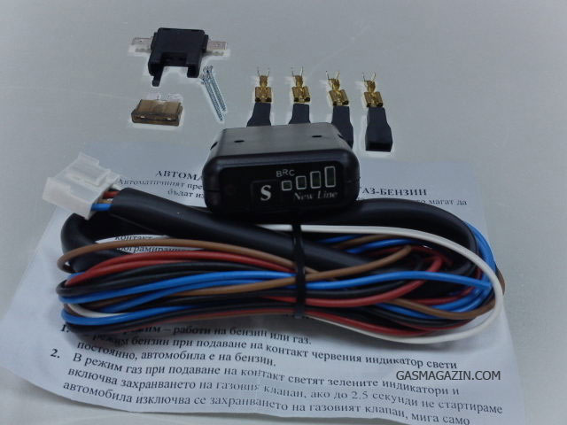

Ето какво прочетох за BRC "New Line" в един чужд форум: "..Taj prekidac ti je Bugarski BRC i dobar je prekidac.." - значи някакви индийци ги сглобяват в БГ.. И по стар български маниер липсата на всякаква документация, освен хвърчащо листче - коя жица за какво е.
Опитах ей-така да потърся в Гоогле за твоето ключе и да попадна на конкретна информация - не се получи.
По начина по който си задаваш въпроса може да ти отговори само някой много светнат - или ако има такова ключе и го е гледал какво има вътре, или ако си е правил експерименти с потенциометър - на какви омове какво отчита.
Колегите много правилно са те посъветвали сам да си го измериш. Но лошото е, че за да пробваш това нещо трябва да си намериш потенциометър (потенциометърът струва 1 лв, но не знам магазините как работят в почивните дни) и някакъв измервателен уред. Много прости неща, само дето най-вероятно ги нямаш.
Виж наоколо дали няма да намериш някой телевизионен техник - със сигурност ще може да ти помогне. И аз имам всякакви боклуци, уреди и потенциометри - бих ти съдействал да измерим какво отчита ключето, но в момента не съм в София.
(И защо не ги пише тези неща в документацията към ключето, ами трябва ние да ги измисляме - като преди това претърсим всичките форуми дали някъде някой вече не е написал..)
Също може да се свърже потенциометърът от газовата бутилка към сигнала от сондата на бензиновия резервоар - така че да излизат показанията направо на уреда на таблото. Но потенциометърът за бензина ще е с други стойности и ще падне едно ашладисване.. не е чак много сложно де.
Снимай какво има в ключето, ако от снимката не се четат надписите на интегралните схеми ги напиши допълнително - може и да разгадаем нещо по снимките.

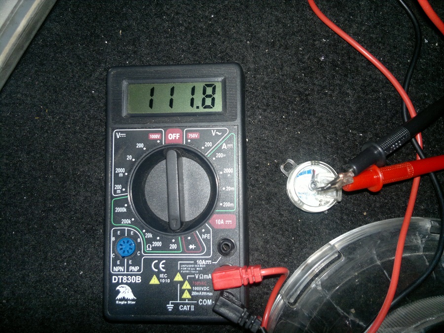

Днес си пойграх и установих следното когато дам жиците на късо(бялата и масата)бутона реагира и показва празна бутилка а когато дам нивомера на празно състояние ми дава друга стойност,с помоща на магнит местих стрелката на нивомера но бутона не реагира на нито едно положение,за което аз подозирам че проблема е в нивомера а именно че не е съвместим с бутона.нивомера е с означения BK-623-00 94V-0.явно ще трябва да си взема съвместим нивомер но въпроса ми е дали съм на прав път и ако да какъв да си взема с какви стойности?на снимката нивомера отчита че бутилката е пълна.а когато отчете празна ми излиза 1 на уреда.
