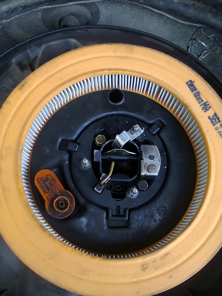

сутрин като е студено отгоре на карба има една клапа която стой в затворено положение и намаля притока на въздух,като загрее колата се отваря.та тая клапа ми правеше проблеми и не искаше да пали сутрин на газ,с една пластина я държа винаги леко отворена и от тогава пали без проблем зимно време, това го казвам понеже проблема според мен че не му достига въздух докато не загрее двигателя и там разните температурни джажи по карба не се задействат
