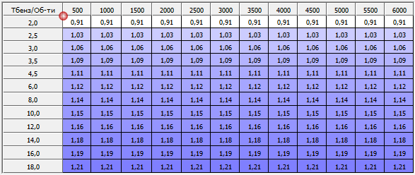

Една година след като си сложих Фобоса пробвах какви ли не варианти. Сега съм се спрял на тази проста и като идея таблица:
Идеята е газовият компютър да има "статично" или "линейно" поведение, като целта ми по този начин е в крайна сметка бензиновият да си прави сам корекциите, които той и без това прави...
Отправната ми точка е - както и на много други места из форума е писано - на празен ход при смяна на горивата бензиновите да се запазват едни и същи. Успях да я докарам до разлика от 0.5-1ms, което ме устройва.
Ключов момент е също така и работещата ламбда сонда - моята я сменях скоро.
И съм доволен - върви страхотно, и разхода ме устройва.
