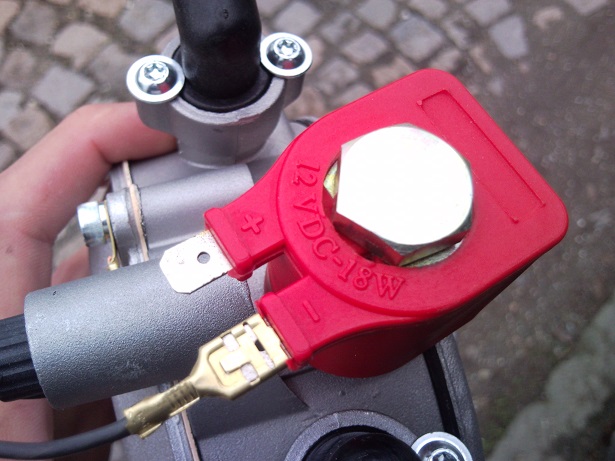

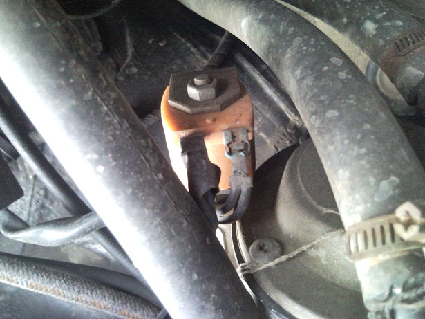

Купих нов изпарител Gascontrol за 50лв и сега отава да го сменя.Чета ,че били голем боклуци,но ще го видим.Нали няма да има проблем да ползвам стария бутон газ/бензин ? Прехвърлям кабелните обувки от стария изпарител на новия ,като спазвам поляритета и това е нали?

след монтаж и пускане на газта - задължително сапунка на връзките и по капаците на изпарителя за пропуски.

Няма проблем да ползваш старата инсталация
Аз бих ти препоръчал да ремонтираш стария, но късно виждам темата. Аз карам с изпарител старгаз доста години, почти 100 000км. При него мембраните нямат контакт с антифриза и имат доста по-дълъг живот. Проблема в завишения разход най често е в гумичките които спират газта. Стават твърди и неефективни, но се сменят лесно и струват стотинки.
