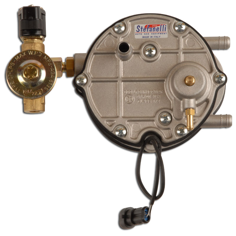

Моят изпарител е само с едно платно, такава е конструкцията му. Монтиран е май месец 2007-ма, дали не е време за смяна на платната?

Скоро правих подобни модификации и по моя изпарител Стефанели Гео Биг. и най-вече разпробих отвора на клапичката за високото налягане от 4мм. на 5мм. Да видим какъв ще е ефектът. Другото което направих, е да разпробия водните щуцери на около 1,5мм. по-голям диаметър и така да увелича дебита на водата през изпарителя, с цел по-бързо загряване на самия изпарител, и по-рано преминаване на газ при равни други условия. Идеята е зимата да се намалят километрите изминати на бензин...
