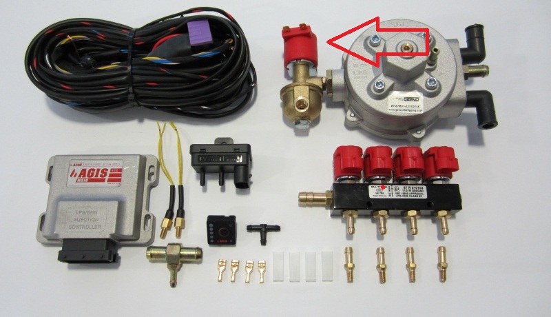

Добре колега ще погледна бобината но не съм барал до сега някакви насоки ще може ли да дадеш

Това ти е бобината на изпарителя. Виж в какво състояние е. Може да се е разтопила както беше при мен, може пък да й е разхлабена гайката, която я държи. Може пък проблема да идва от другаде, просто това ми идва първо на ум :wink
