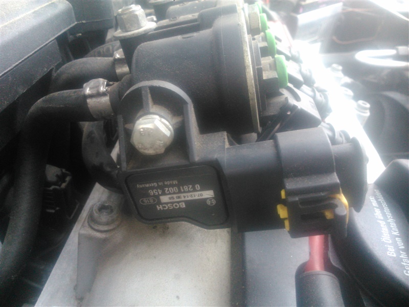

Мнениеот nikk_ » Чет 19 фев 2015 23:08
Ето снимка на инжекторите

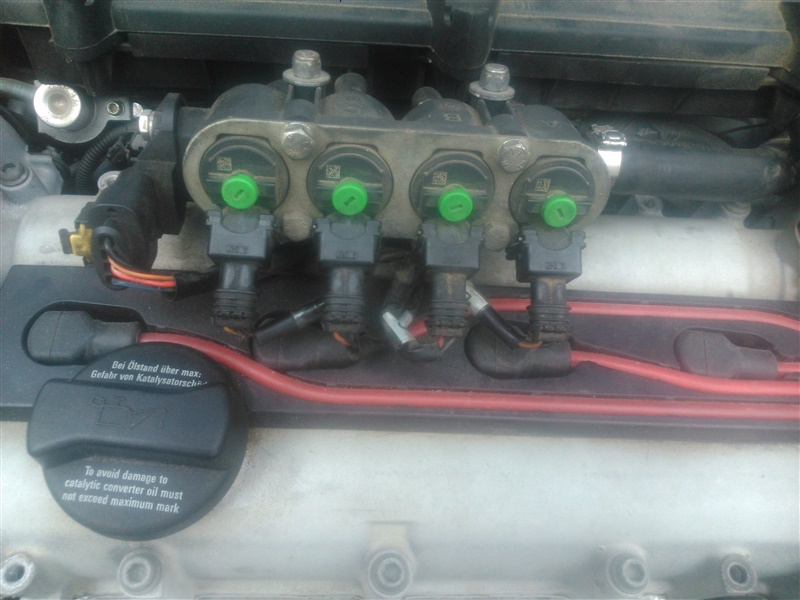

Мнениеот nikk_ » Чет 19 фев 2015 23:28
Ето моите инжектори ако някой може да предложи по евтин вариант?

В Италия човек не си слага газ за да кара по 10 000 км като тука. Та има вероятност инжекторите да са на над 150 000 км. 300 000 км може да изкарат само на метан. Можеш да си сложиш на АЕБ, предлагат ги в същия сервиз и цената с настройката е около 250 лв.
