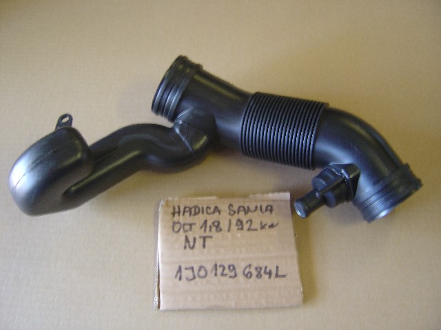

След като смених и кабелите на свещите и проблема не се оправи, докато слагах пластмасовия капак на двигателя, случайно забелязах цепнатина на прословутия въздуховод :banghead около 3-4см, където е гофриран, точно на вътрешна сгъвка. Малко изолирбанд и проблема е на 99% решен. Сега още по-усърдно трябва да си издиря този въздуховод.

На кой въздуховод има цепка?

Мнениеот Dagestan » Нед 26 апр 2015 19:01
Между дебитомера и дросела:
На една от гънките на гофрираната част.
