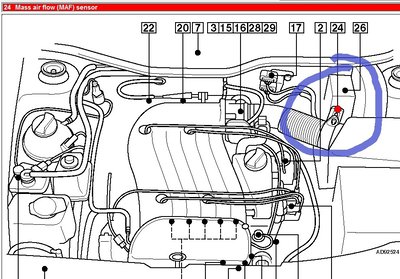

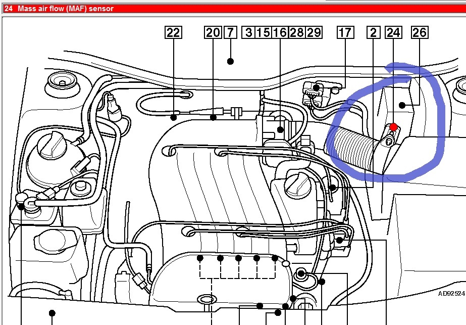

Ето къде да гледаш, колега:
Стига да не ме лъже аутодатата...

mrpetrov написа:Ето къде да гледаш, колега:
Не разбрах какво да гледам там?

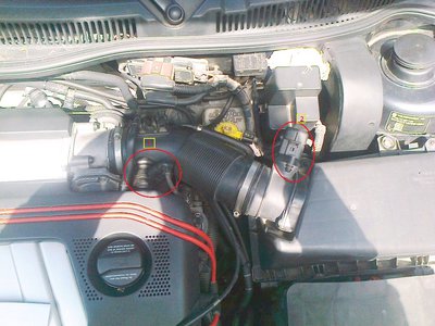

Прилагам снимка! Една от тези двете букси ли е дебитомера?
Много благодаря!
