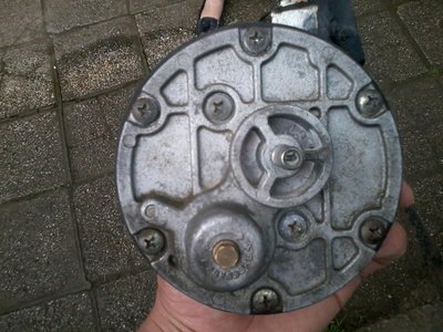

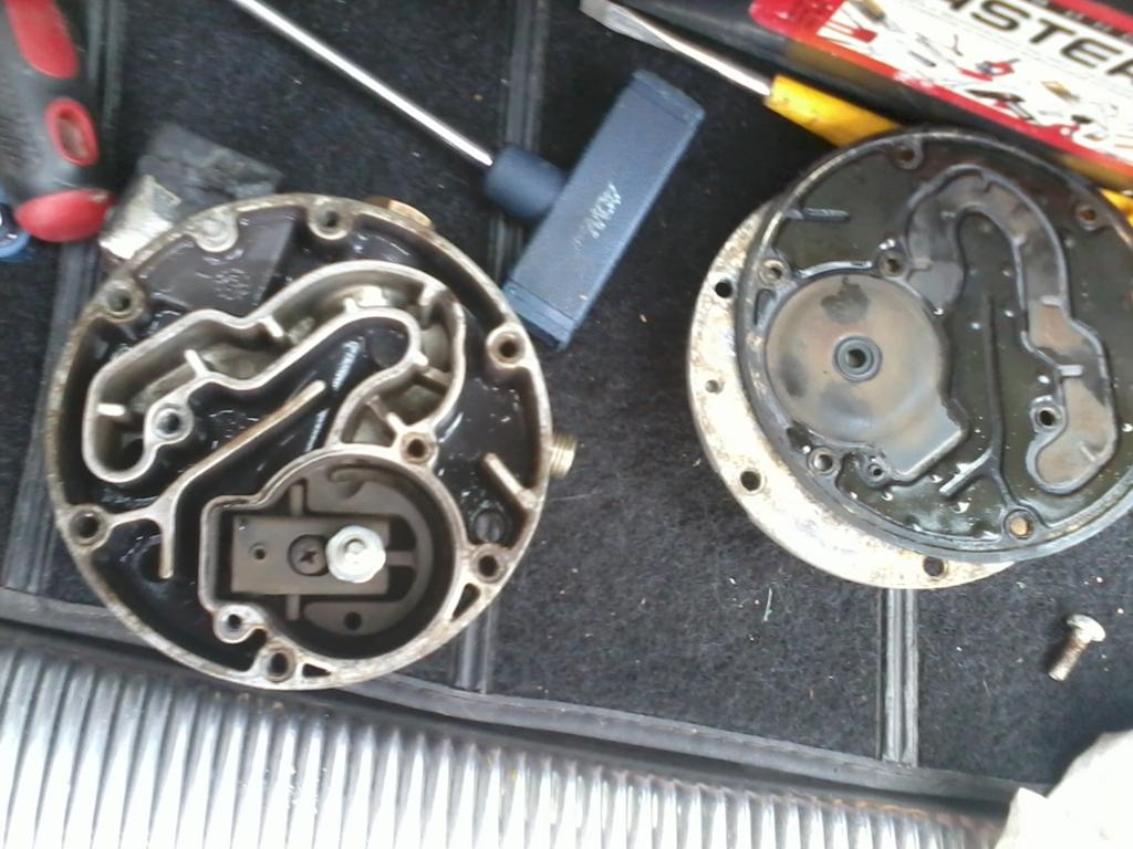

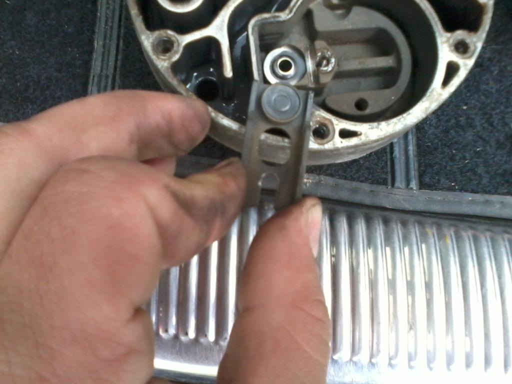

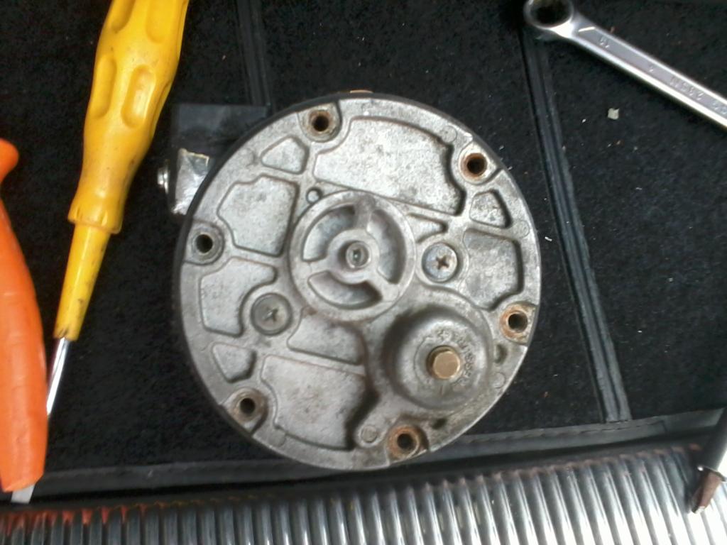

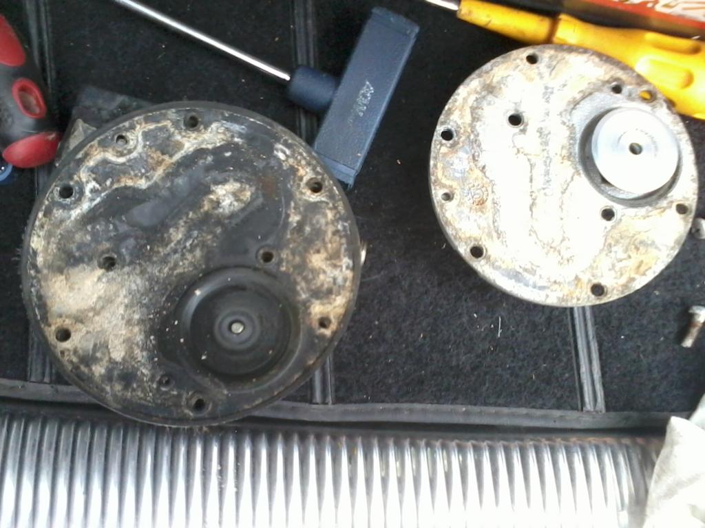

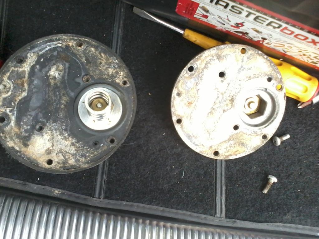

Ето снимки от разгобяването
ОБЪРНЕТЕ ВНИМАНИЕ КОЛКО Е НАВИТА ГАЙКАТА С ПРУЖИНАТА, ЗА ДА Я НАВИЕТЕ ПАК ТАКА
Последна промяна от S_Abonata на Пет 22 май 2015 7:06, променено общо 2 пъти.

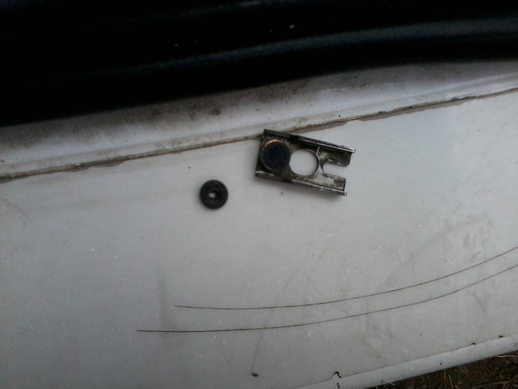

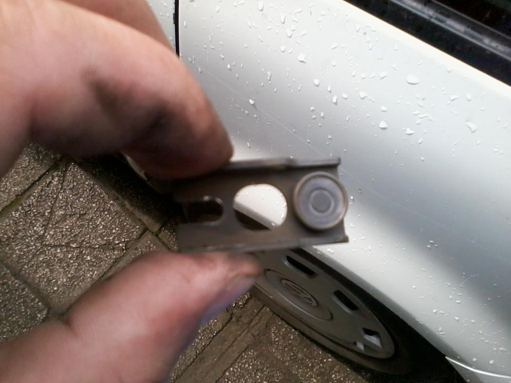

Ето и конкретната гумичка съжелявам, че не съм снимал сгобяването но не е трудно. А и забравих да спомена, че другите елементи почистих със кореселин и смея да кажа , че се получи добре. Успех
