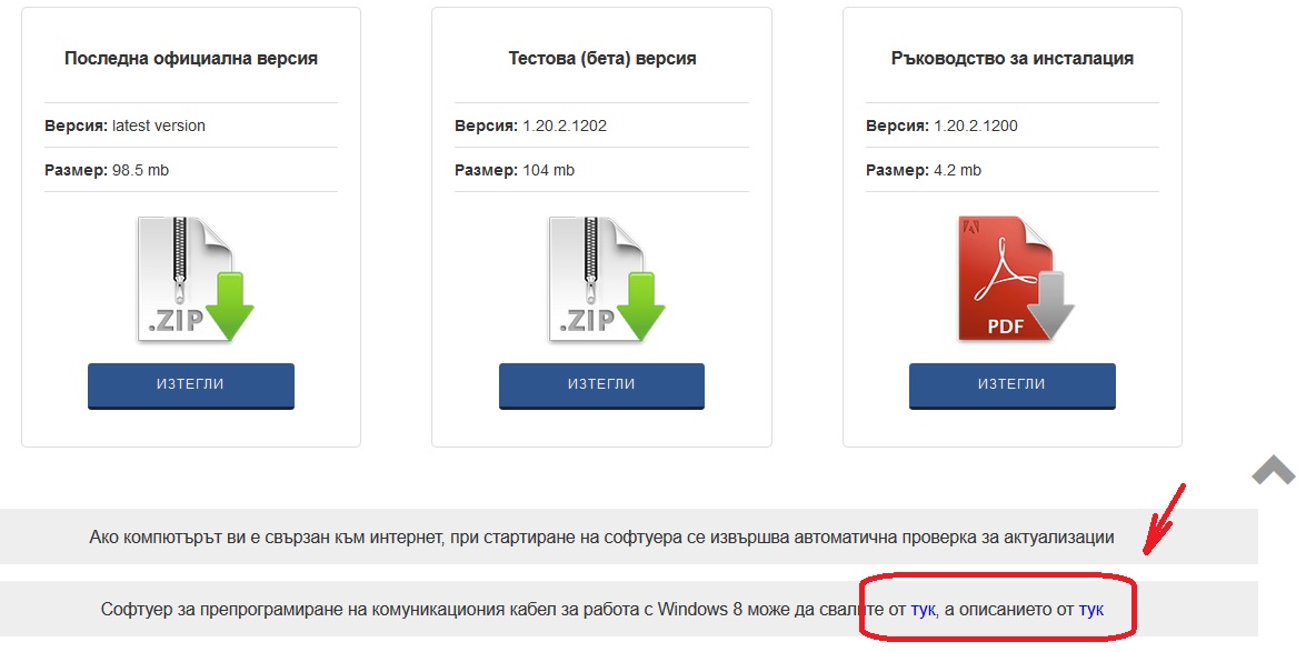

За windows 8, 8.1 е по-специфично с драйверите. От сайта на фобос http://fobosgas.com/page/28/softuer.html теглиш една програма и едно обяснение към нея(ограденото с червено) и така се инсталират драйверите. Най-добре изтрий драйверите които си инсталирал по нормалния начин и след инсталирай по новия начин.

Програмата от скрийншота е само за старите кабели. Новите кабели са си с вградена поддръжка за Win8
