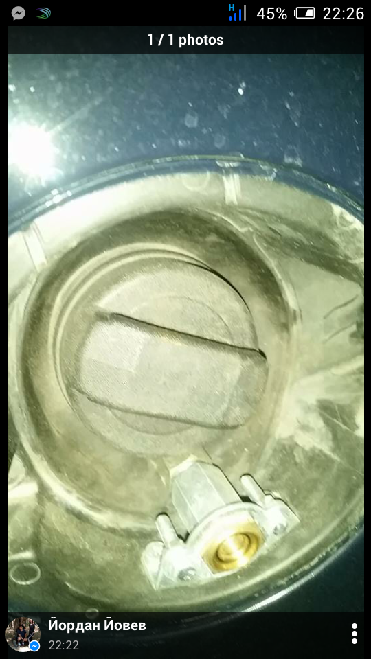

Мнениеот SpeeDLine » Съб 11 юли 2015 21:27
Ето, може да използваш по- къси болтчета аз такива имах подръка тогава :mhihi :deal

Мнениеот Bai Sando » Съб 11 юли 2015 22:49
Правят го с подложка от ламарина под гумата,ама не съм виждал на живо колко е стабилно.

Мнениеот SpeeDLine » Нед 12 юли 2015 6:12
Стабилно е тази пластмаса е доста здрава. Гумата е само отзад при гърловината. Но е препоръчително да я правиш с термопластик тръба иначе ще ти е по- трудно. Ако не можеш да намериш такава планка пиши на лс

Мнениеот iwakaaa » Нед 12 юли 2015 21:34
Благодаря Ви за бързата реакция и полезните съвети и снимки, поспорихме с газаджията,но накрая склони след като му показах снимки и ще го напрвим по този начин. Отново Ви благодаря, искрено!
