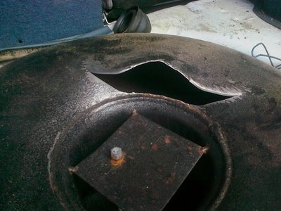

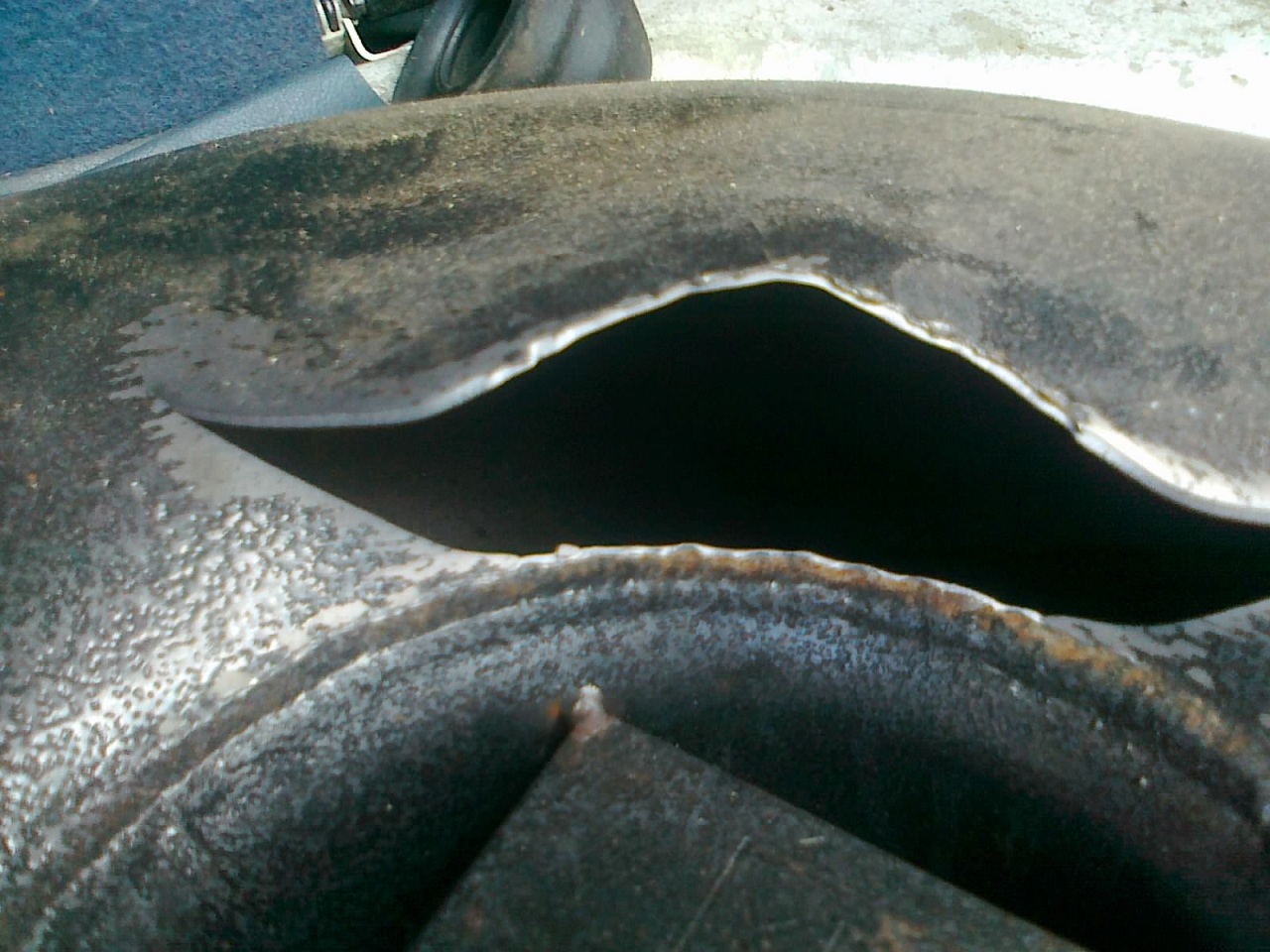

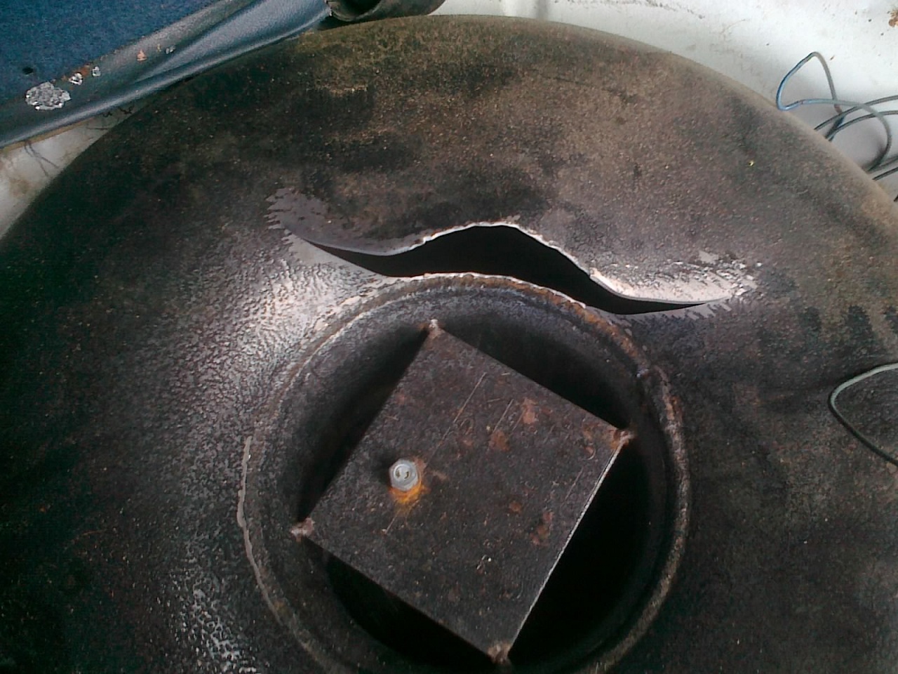

Пускам темата с цел колегите с Газови уредби да обърнат сериозно внимание на цялата инсталация както и да си проверяват бутилките(има сервизи за изпитване под налягане), аз лично имам книжка от 13г. и доста навъртяни километри, като 11г. от стажа ми съм карал само на Газ и винаги съм казвал(дори спорил), че е безопасно, повярвай те ми че може би никога няма да се кача в кола с газова уредба, а за децата ми да не говорим.
Случката е от петък(12,06,2015г) след обяд.
Двама май колеги отиват на Плевен да приберат един служебен автомобил, пътуват с Опел с газова уредба с бутилка на мястото на резервната гума, инцидента става в обратна посока на 15км. от Враца.
По-думите на колегата който е карал въпросната кола, бутилката е гръмнала и пред колата се образувал голям бял облак(предполагам Газ), пламаци, огън и т.н. няма
Най-доброто в цялата история е че на него му няма нищо, само уплаха и стрес.

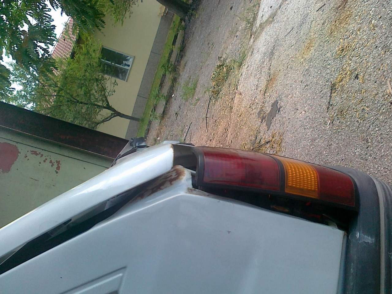

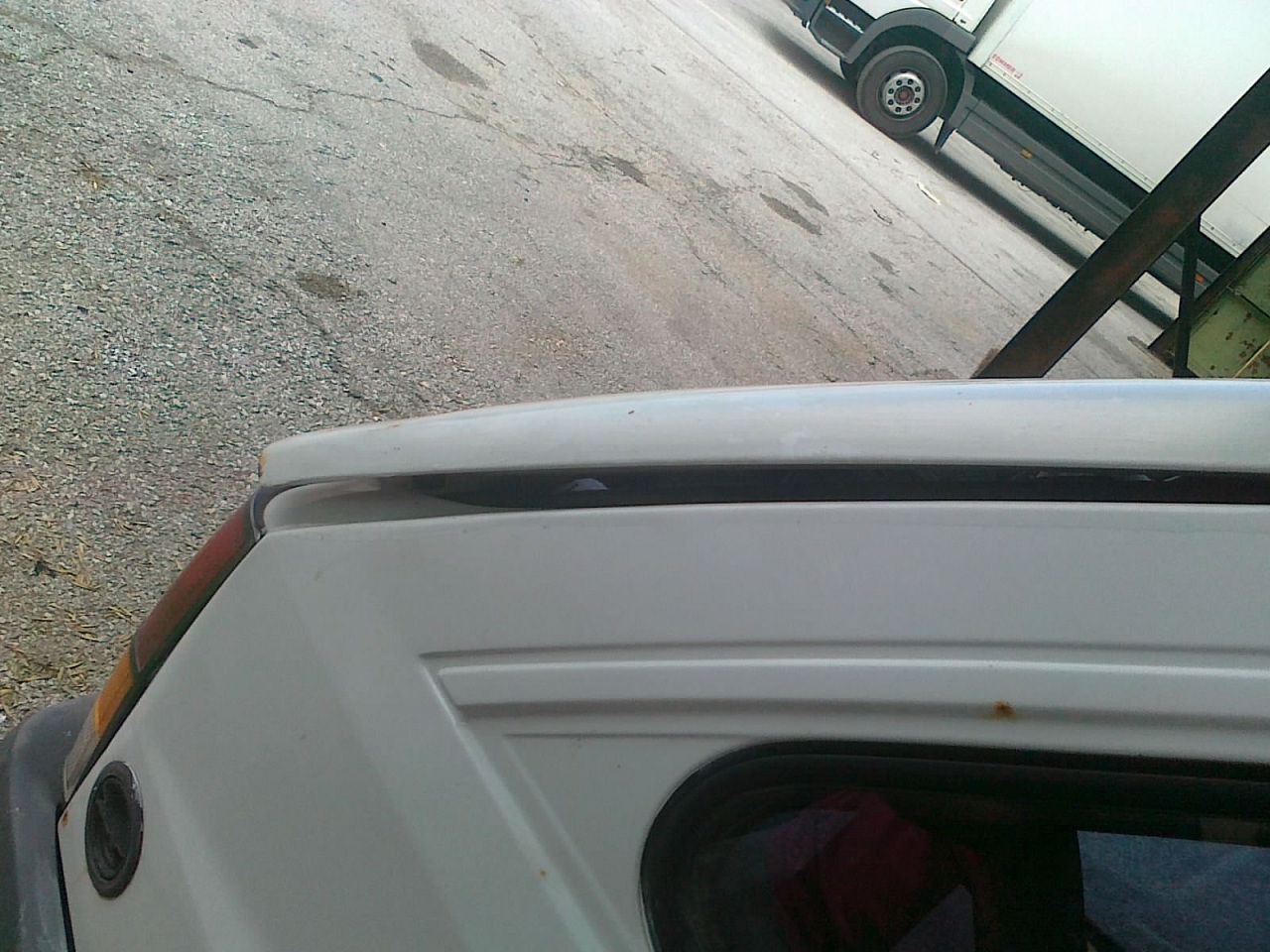

Последиците за колата, който разбира се са без значение, счупено стъкло на 3-та врата, изхвръкнали стопове и изкривена 3-та врата(заден капак), това което според мен е намалило силата на взрива (ударната вълна или незнам как да го нареча) е че резервната гума е била върху бутилката.
Какво е станало и защо, аз немога да си отговоря.

Освен да не и е работил поплавъка и да са я напълнили на 100% с газ преди да тръгнат.Сега са жеги,газта се разширява и като няма къде да отиде е разцепила бутилката :th_up Друго обяснение нямам.

Ехе, такъв Опел май отдавна не съм виждал. Ако и бутилката е била на неговата възраст, нищо чудно. :banghead
Имала ли е въобще евроклапан тая бутилка?

А колегата дали може да даде снимка на информационната таблека на бутилката?

Тази бутилка като я гледам не си знае годините. По новата наредба 10 години след датата на производство не трябва да мине годишен технически преглед.

При ГТП вкарват данните от паспорта на бутилката в системата. След това, където другаде да отидеш на преглед данните стоят в базата данни. Примерно: Бутилката е 2008г. произведена /няма значение кога си я монтирал/ 2018г. си купуваш нова бутилка. Виж на тази как се е разпорил шева. По заварките корозира изтънава и ..... Така е по наредба дано да се спазва.
