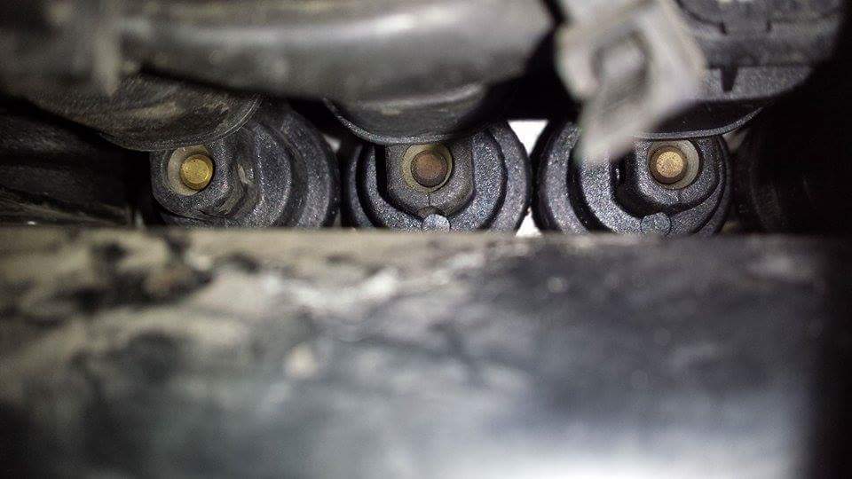

Здравейте. Имам проблем с дюзите. Една от тях изпуска газ от задната си част. Ще кача и снимка на дюзите по късно.. има ли начин да се отремонтира дюзата или варианта е единствено смяна..

Само смяна е решението.Аз в такива случаи сменям цялата рейка с по-евтина.Като смениш една дюза сега след не много време ще се наложи смяна на втора......И така няма да е много евтино!След смяната на рейката с друга трябва нова настройка!

Ти сигурен ли си от къде точно изпуска газ? Изпуска ти газ от връзката между металната част с лепенката и пластмасовата част за куплунга. Нов инжектор е 100 лева, втора ръка е около 50, а ремонта излиза до 10 лева.
То най-хубавото в тая система са инжекторите, та за мене не е оправдано да се сменят с някакви Рейл-ки.

Дюзите BRC имат навика често да изпускат от заграденото с червено кръгче място!
Многократно съм го виждал!
