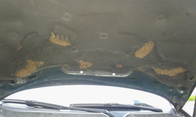

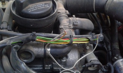

Да, клапана на бутилката, а причината е установена.
ГАДНИ ГЛАДНИ ГРИЗАЧИииии :beat_butt2
Липсва едно парче кабел, а другите са с нарушена изолация.
Утре по светло всичко трябва да се прегледа и изолира.
На едната снимка се вижда временна снадка, на мястото на липсващото парче и всичко си заработи.
