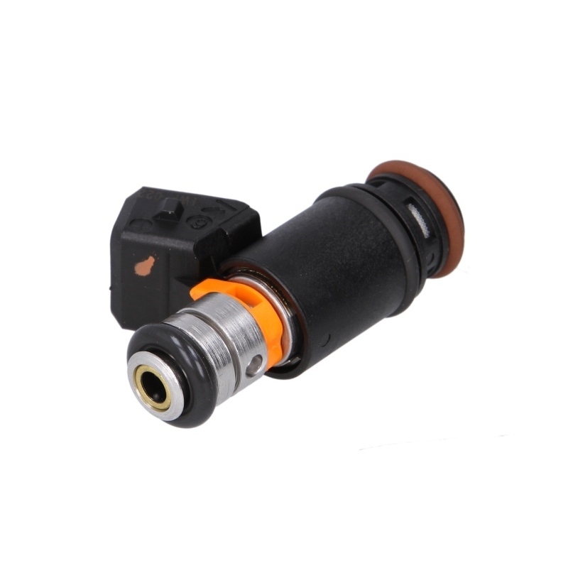

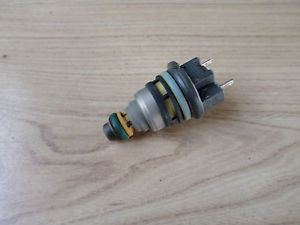

Дюзите на ACU и на моя бус VR6 за едни и същи, ето тези:
На пасата ми са тези:
Предполагам, че не си извадил дюзите, като си мерил, а си мерил "около тях" диаметъра на леглото? Не можеш ли да измериш диаметъра на дюзата, след като си я извадил?

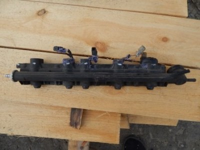

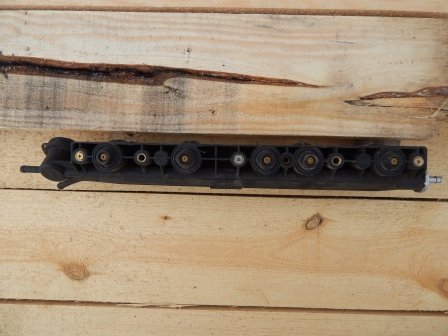

Не меря дюзата, а на свален колектор от същия мотор. Дюзите при мен май не са точно тези, а по-стар модел. Буса е произведен 95-та. VR6, и твоя пасат са по-нови. При мен дюзите стоят на самата рейка, и се свалят заедно с нея. Ще потърся снимки в нета, утре евентуално ще снимам.
Така при мен дюзите си стоят на самата рейка, и преходниците трябва да се сложат под рейката.

Твоята дюза я намирам по VW 021 906 031 D или по Magneti Marelli : 805000346108 и модела по Марели / Вебер е IWP 022.
За този модел, както и за негови производни, има инфо тук:
https://de.scribd.com/doc/195342440/Web ... Spray-Data
За по-новите модели от тази серия има инфо тук, заедно с размери на дюзата:
http://www.magnetimarelli.com/sites/def ... v7.0_p.pdf
Според мен това е обиквновения 14м размер на VW, за които ше ти трябва адаптер 14 мм, например този:
http://www.drypa.pl/produkt1803_AKCESOR ... 4_6_2.html

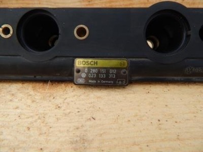

Това, което си снимал, ми излиза за AAF двигател.
Явно Т4 викито, което цитирах, не е много точно формулирано в случая - там пише 5 цилиндрови бензини и AES (което е ВР6) са с еднакви дюзи, което явно не е така.
Това от снимката е
VW 044906031 / Bosch 0280155604
За съжаление не намирам нищо подходящо.

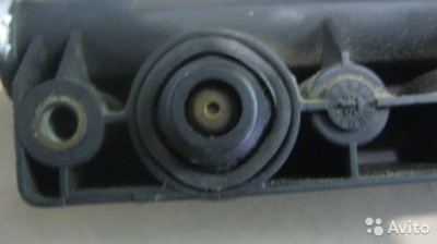

Да, последното е. намерих снимка отдолу. Преходниците трябва да са под рейката. Устройството й е такова, че няма как да се извадят дюзите, да се ложат преходниците, и да се наденат дюзите в тях. Утре имам път към един газаджийски магазин, който е богато зареден, и ще поискам да ми покажат наживо, и ще меря размери, ще поразпитам. Ако така и не се намерят, ще търся материал някой да ми ги направи.

Тази бензинова рейка от снимката,ми прилича да е като на 2Е мотора.Ако е така,няма да намериш преходи за нея.Освен това тези преходи влошават работата на бензин.Не виждам какъв е проблема да се дупчи колектора?

Би трябвало да е същата като на 2Е, само че за 5 цил. Инжекциона е диджифант. Колектора е дупчен много неграмотно (не от мен), като го сваля ще снимам.
Искам да пробвам с преходници, диджифанта е фулгруп, та преходник не би трябвало много да му повлияе. Ще потърся подходящ материал - бронз, или алуминий, и ще пробвам да ми ги изработят някъде. Като изработка не са кой знае каква сложност. Рейката да се повдигне с 20-на мм., и с толкова по-дълги болтове, уплътнението е челно, и това не е проблем да се изработи.

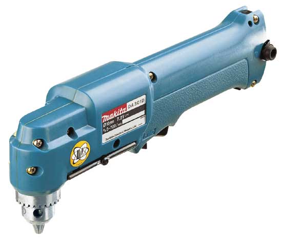

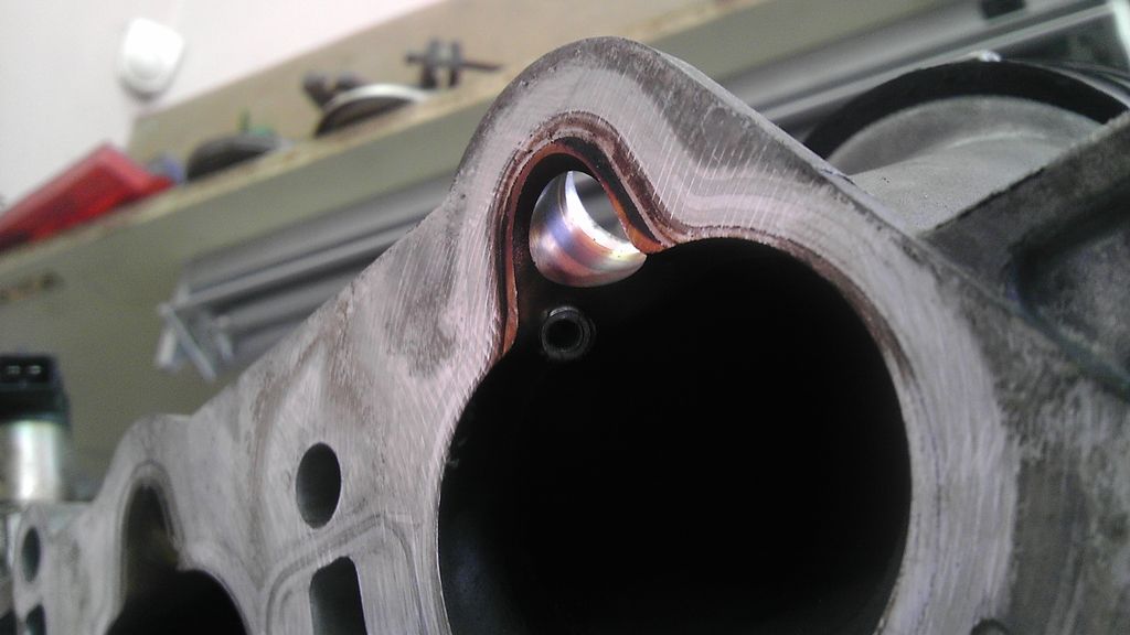

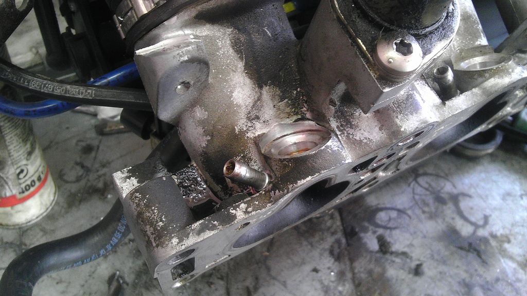

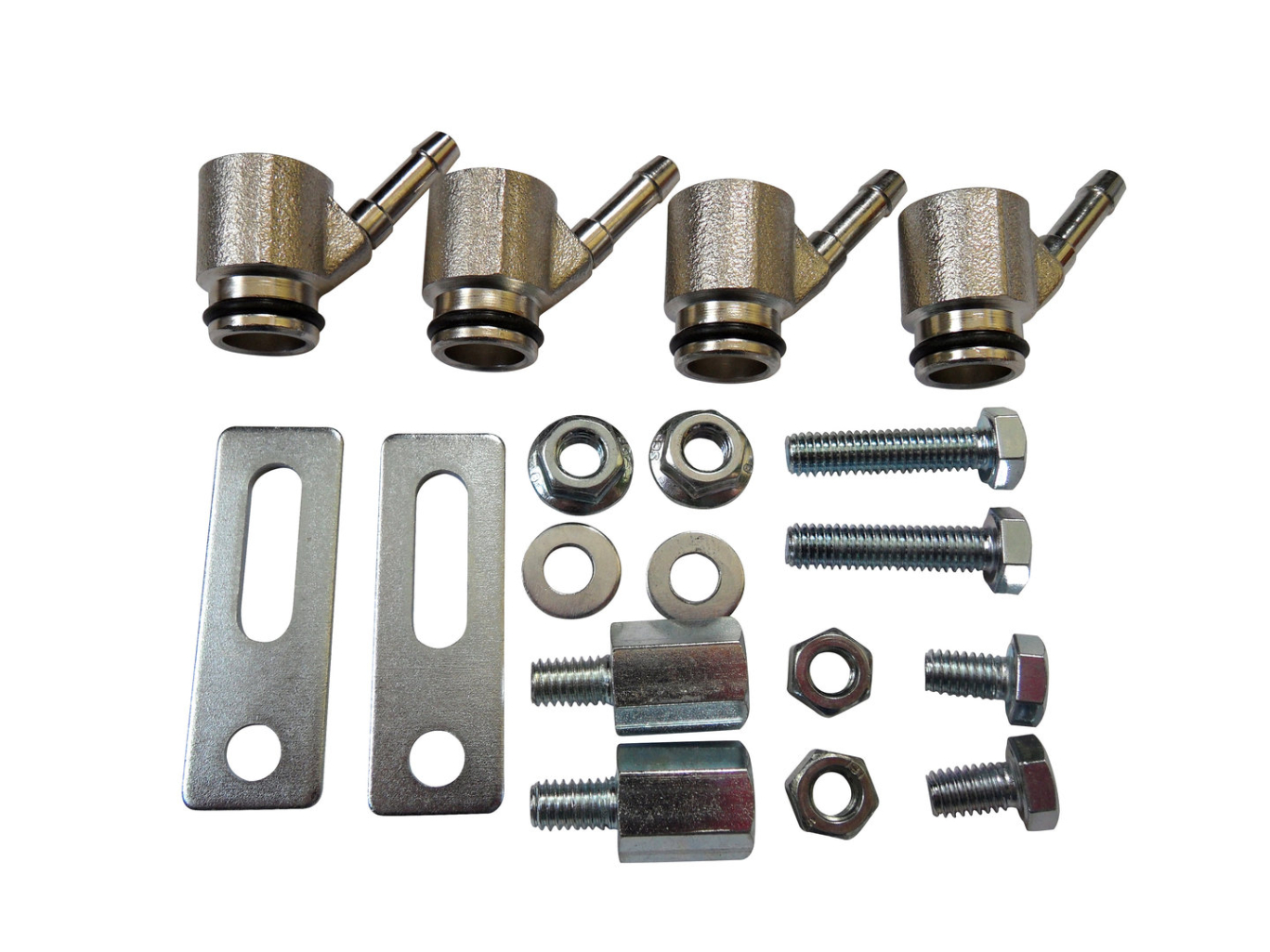

Гледах ги тези преходници вчера в един газаджийски магазин, но имат само за дюзите посочени от теб по-горе. Сега търся една рейка за експеримента, имам и още един колектор в запас, та ще се пробвам да си ги направя при някой стругар. При мен колектора с е такава крива форма, че трябва да се разпробива с ъглова бормашина. Попадам на снимки с много хитро разпробити колектори, но при мен няма как да се получи така заради начина на фабричен монтаж на бенз. рейката.
Миналото лято сменях маркучите на изпарителя, и се наложи да сменя и маркучите от рейката до щуцерите в колектора. Е, бях много приятно изненадан, наложи се да свалям бенз. рейка, и се оказа че са разпробити срещу въздушния поток. Освен това се застъпват с бенз. рейка така, че маркучите на края на щуцерите се пречупват и затварят частично сечението. Наложи се да местя газовата рейка на друго място, така че пречупването на маркучите да е по-малко. И освен това успях да ги скъся с 2-3см. Нещата се подобриха. Но може и още. Навремето ония газаджии цял ден си играха да свалят колектора, и като са нямали ъглова бормашина, са дупчили както могат. Не съм присъства, иначе щях да им вдлъбна канчетата. След това известно време уредбата работеше нормално, но след 2-3г. се наложи да им оправям бакиите. Сега няма почти нищо общо с техния начин на монтаж, освен щуцерите в колектора...
ъгловата бормашина
не е моя колектор, нагледен пример

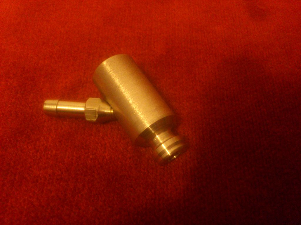

това е правен преходник

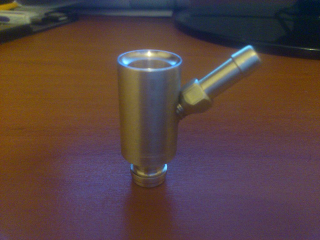

и този също
