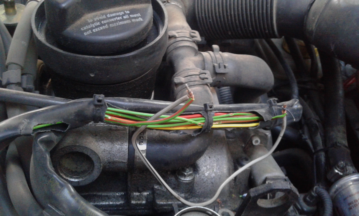

Да не пускам нова тема, ще питам тук.
Колата ми е с ГИ.
Преди малко паля, тръгвам и чакам да чуя характерното щракане на клапана на бутилката за обръщане на газ.
Вместо това обаче чувам пискането, че няма газ, а знам, че има.
Слизам, гледам стрелката на бутилката-отчита, че има газ.
Пробвам принудително палене на газ(имам такава функция), пали и след малко обръща на бензин и започва пак да писка.
Казах си, че може би стрелката не отчита правилно и наистина няма газ. Заредих и...никаква разлика.
Отначало диодите на бутона, които показват колко газ има, святкат(не всички, а 2 или 3) за 2-3 секунди, изгасват и обръща на бензин.
Някой да е имал подобен случай?

Да, клапана на бутилката, а причината е установена.

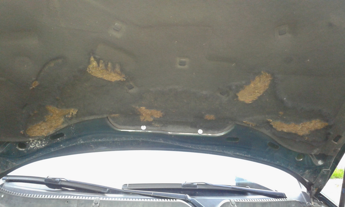

ГАДНИ ГЛАДНИ ГРИЗАЧИииии :beat_butt2
Липсва едно парче кабел, а другите са с нарушена изолация.
Утре по светло всичко трябва да се прегледа и изолира.
На едната снимка се вижда временна снадка, на мястото на липсващото парче и всичко си заработи.
