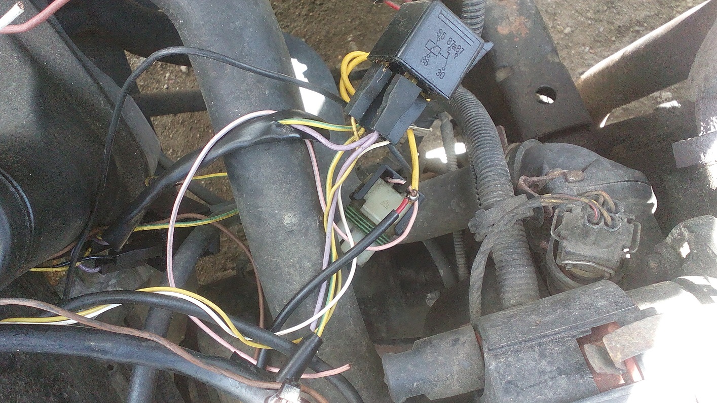

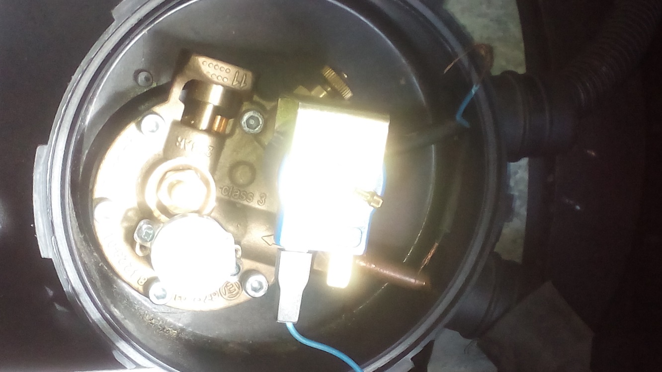

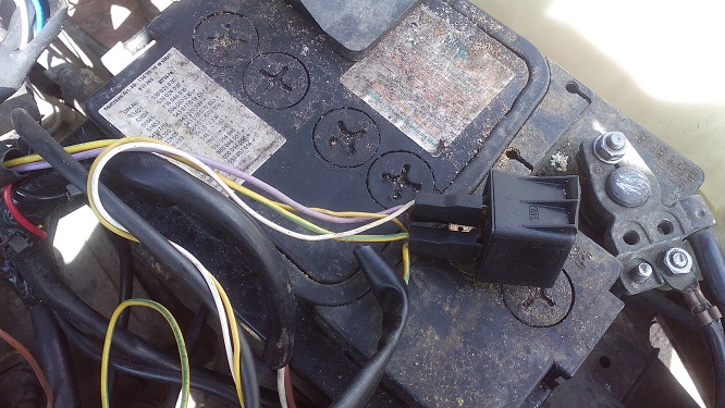

Колеги имам проблем с газовата на голф 1.4 моно 60кс.Намерих агу от ударена кола.Обаче имам проблем със свързването на кабелите.горе доло знам кое как е но не смеяда ги свържа.Моля помагайте!

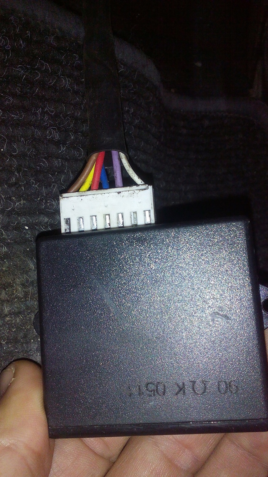

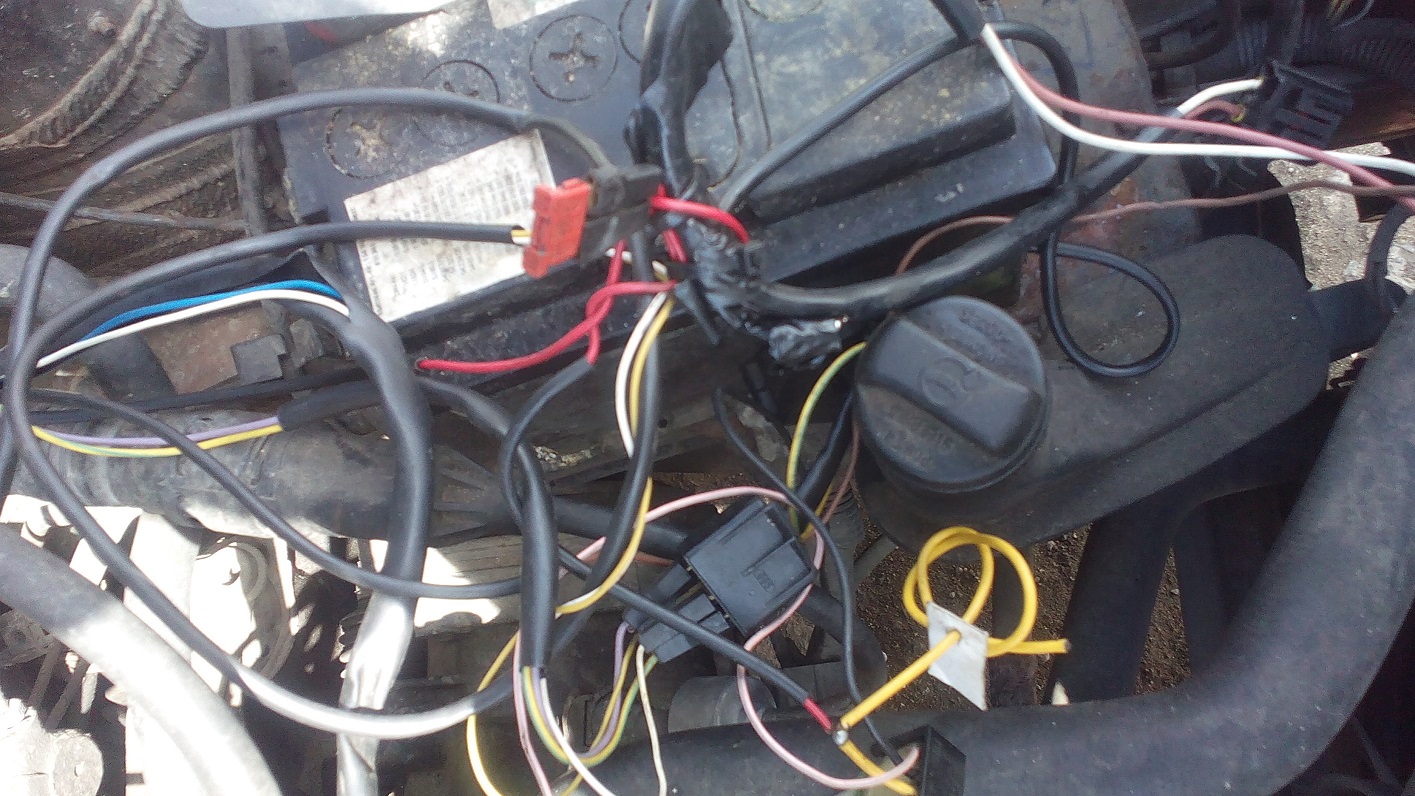

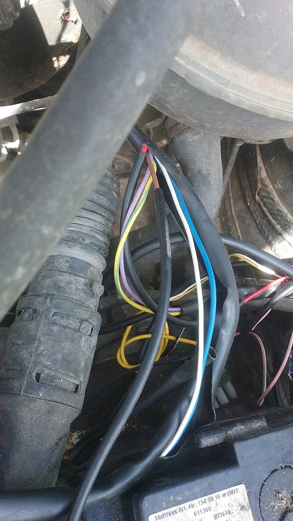

ето още една снимка

Синия кабел от ключа е за газта, червения мисля е +, жълтия за прекъсване на бензиновата помпа при работа на газ, кафявия е за централния кабел от бобината, другите не знам. Дано не съм те подвел, но толкова са ми познанията в случая.

Мога да ти дам принципни насоки и ако си технически грамотен и можеш да работиш с мултицет да си я навържеш.
Имаш захранване на самия ключ - респективно + и -, после трябва да имаш 12Волта изходящи от ключа, които да ги подадеш на клапана на газта. Моят ключ има позиция 12В и за бензиновия клапан. Имаш окабеляване и за остатъчно гориво в бутилката - там не зная 1 или 2 кабела са.
Подаваш 12В на ключа предполагам са червен и кафяв кабел - съответно кафяв е винаги маса (аз ползувам адаптер от техника 12 волтов за такива експерименти). После с копчето и помощта на мултицет или пробна лампа ще видиш на кое положение излизат 12 волта на кой кабел - т.е. натискаш копчето в положение газ и мериш къде по другите кабели излизат 12В, после на бензин - по същия начин и така.

Стефчо, на моята уредба кафявият кабел е намотан на комутатора. Може белият да е маса, а лилавият за евроклапана. Но понеже съм без евросонда, затова написах, че не знам.

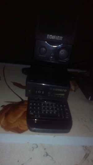

Принципно всякакви цветови комбинации са възможни, то затова се ползват мултицети, като нямаме налична схема...
Ако се види какъв е ключът, може да се потърси в нета схема, кой пин за какво е.

Ето и ключа - ловато,благодаря на всички колеги,които помагат!

Можеш и сам да си помогнеш, ама явно не ти се занимава... Кажи към релето, което си снимал на кои пинове, кои цветове отиват, та поне това да ти кажем. Ако има и от релето към някой клапан проводник - кажи го и него. Опиши подробно със схема всичко което влиза и излиза от релето и ключа като цвят. От разстояние - толкоз.
