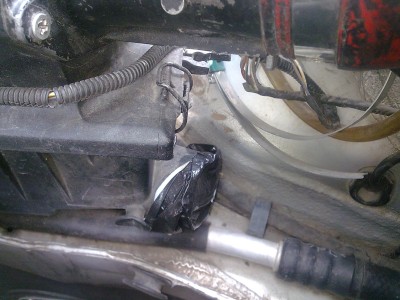

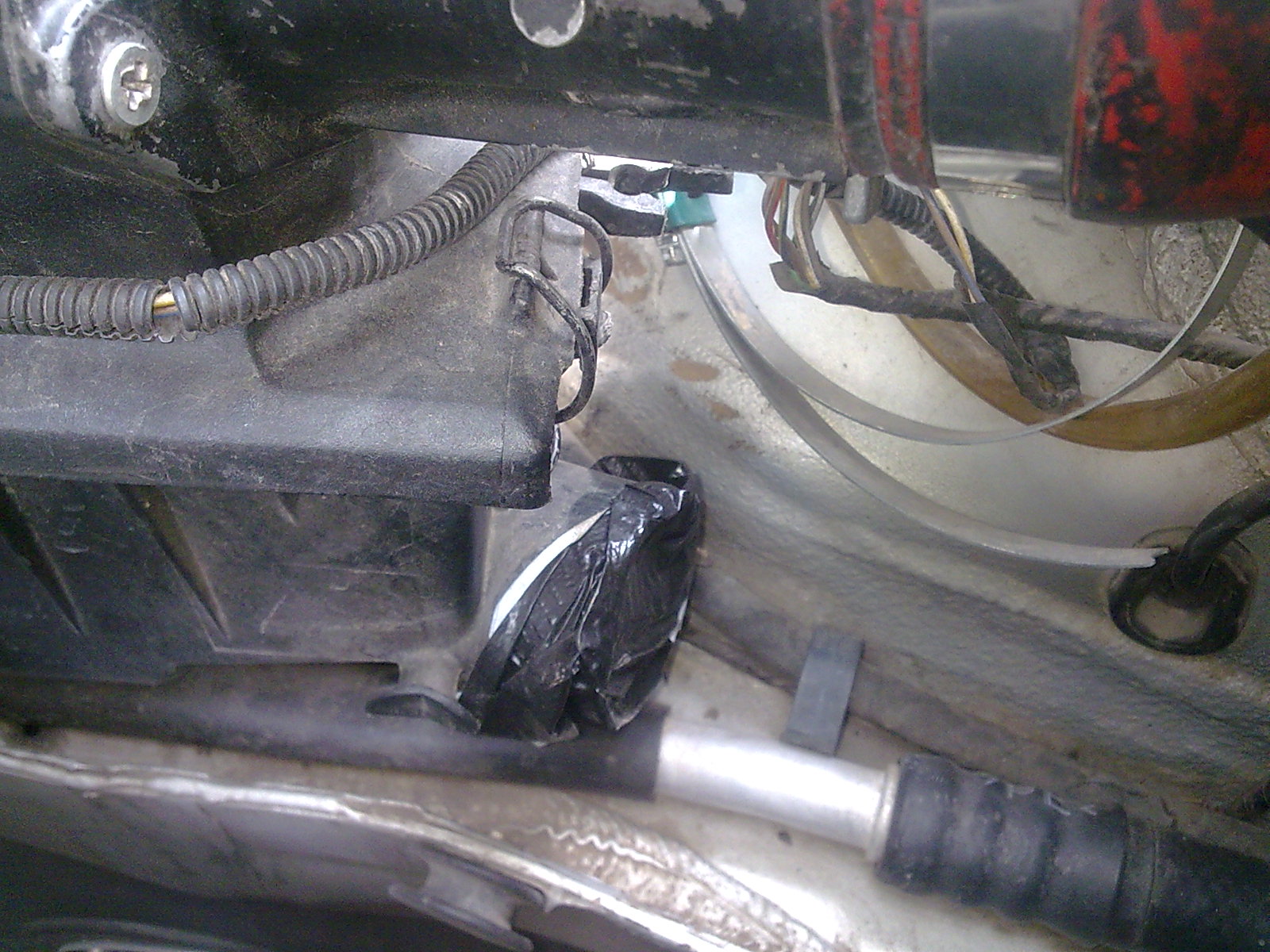

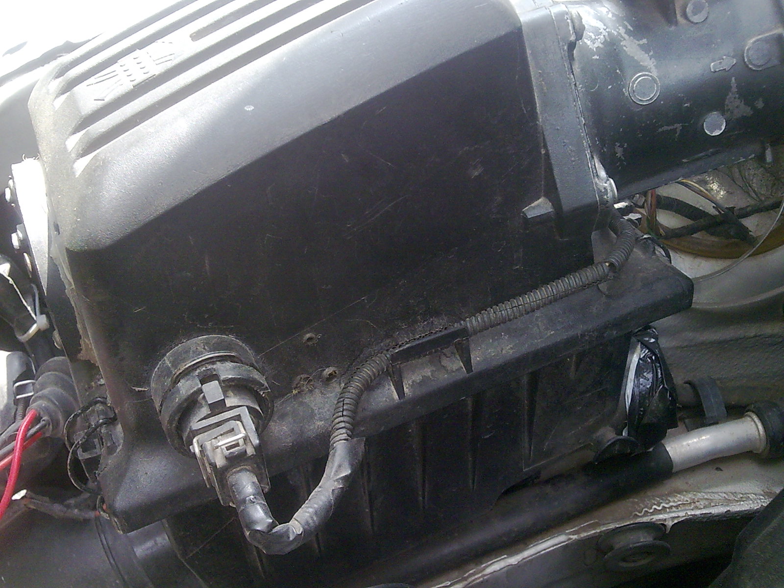

      Случайно разбрах че долната част на филтърната ми кутия е то голф 3 2Е.Изолирах тази дупка и в момента колата върви на гръмотевица.Топъл въздух ли е гълтало не знам,но имаше негативен ефект когато беше отпушена

      Разхода е ясен :mhihi
      Tури и един инжекцион и да видиш как ще "тръгне".Плочката запушва вървежа на двигател над 100 коня :wink
      И аз моя го карах с обикновена ловато,но имаше разлика особено на бензин.Иначе си работеше прекрасно,но си беше удушена.
