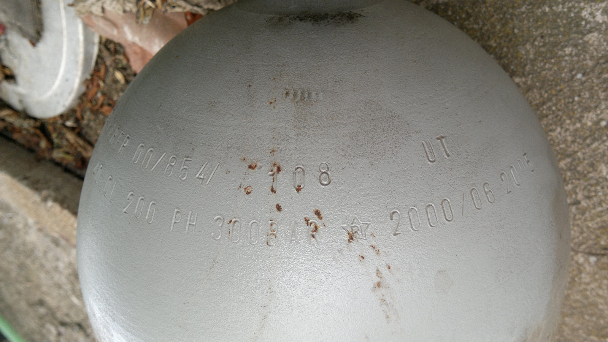

Може ли снимка на метановата бутилка, струва ми се невъзможно да се повреди от винкел. Ако решиш да използваш същите метанови бутилки, може да караш с тях докато навършат 20 години. На самите бутилки трябва да са отбелязани месеца и годината на производство. Ако не разбираш от надписите, занеси бутилката в сервиз и питай там.

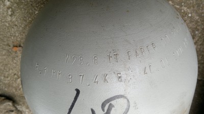

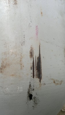

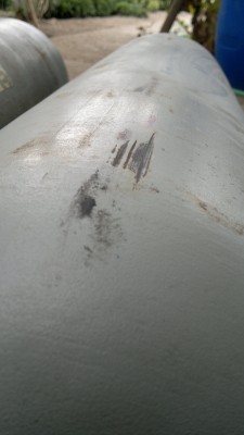

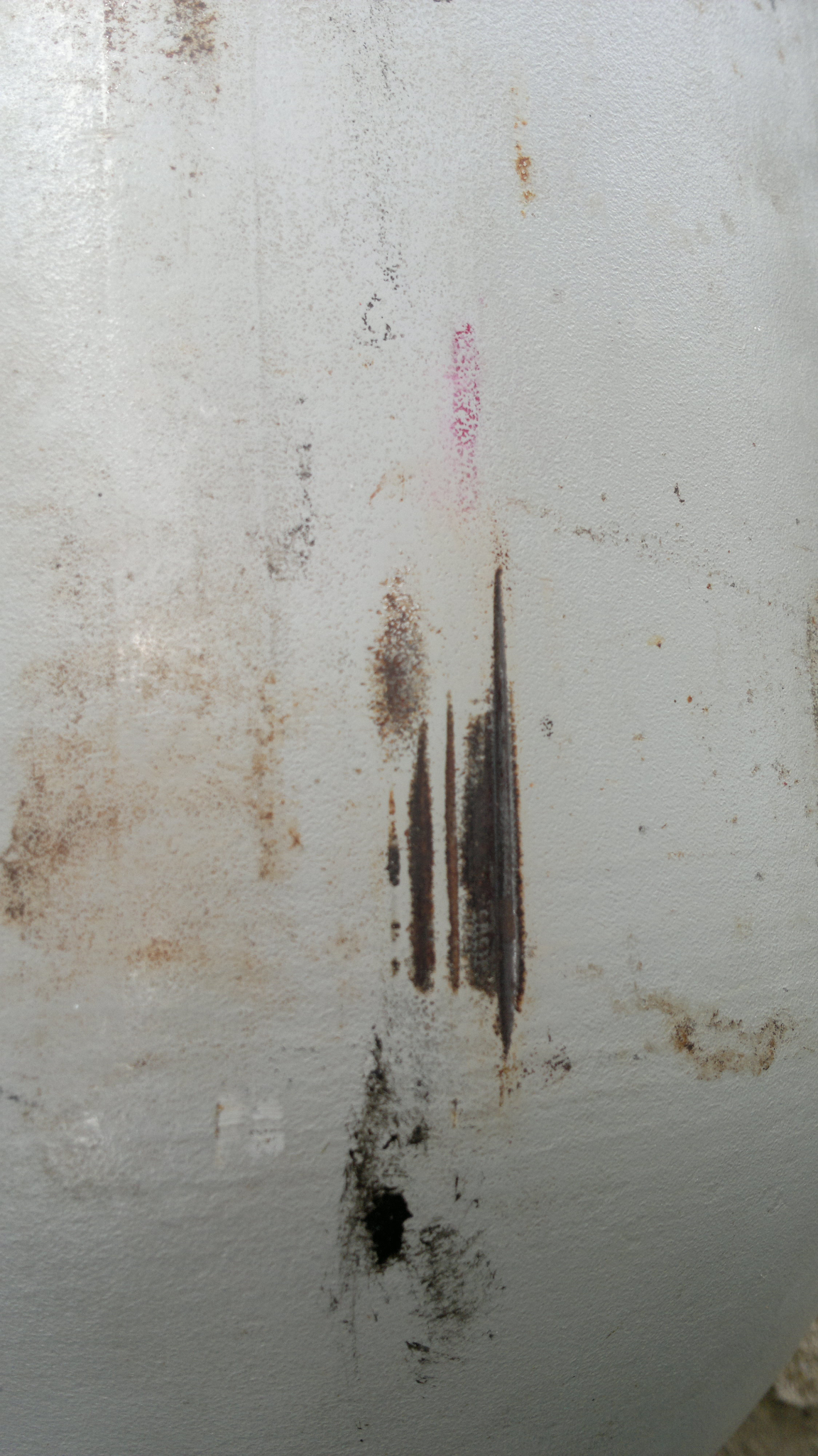

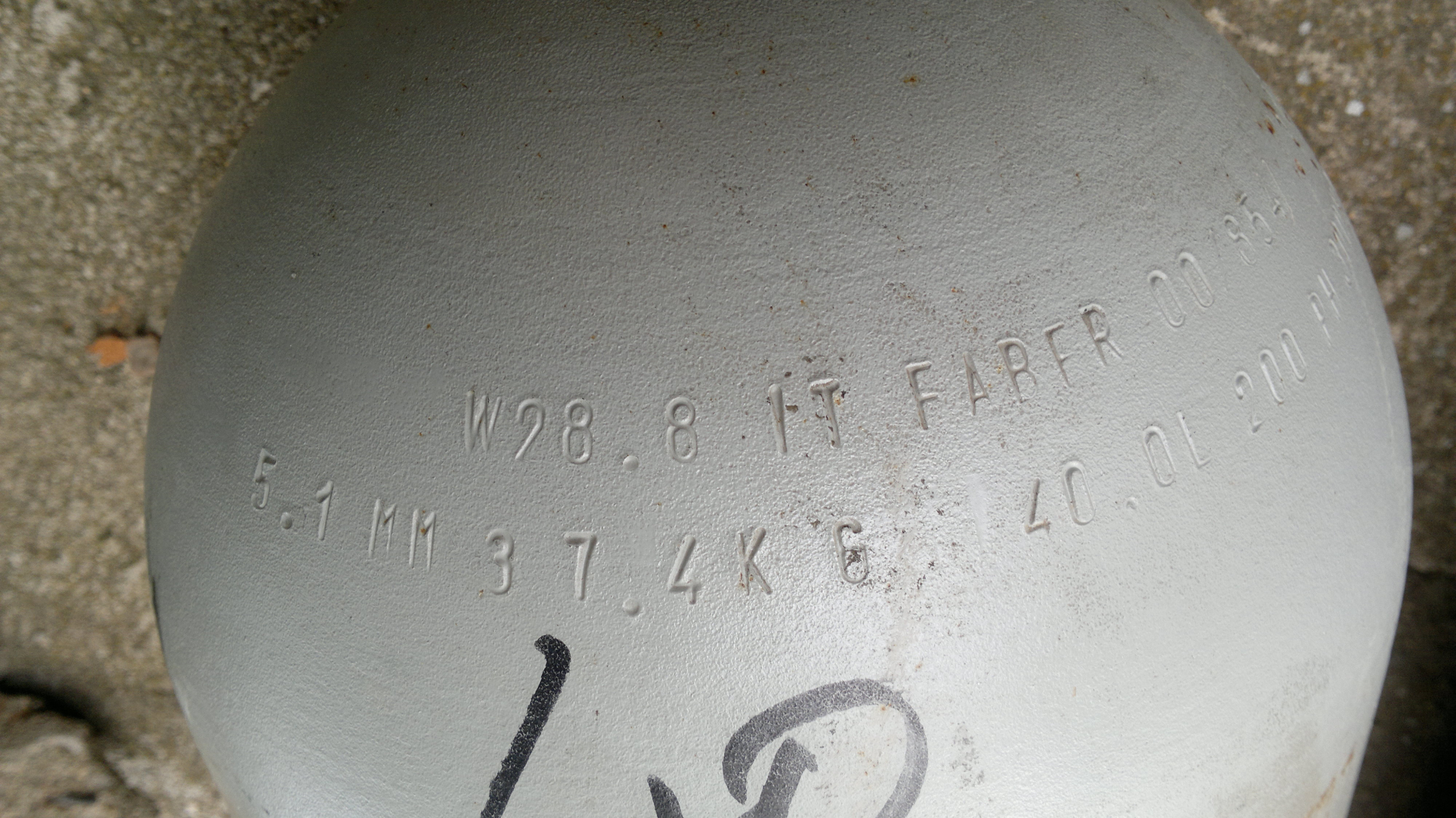

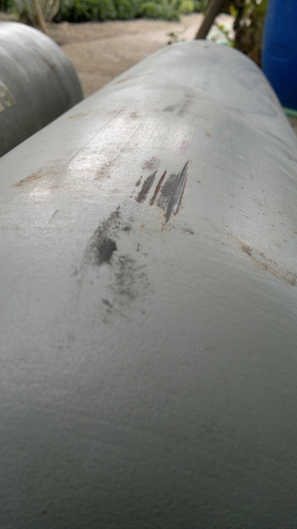

Здравейте колеги,
Ето снимки на едната бутилка:
Като година на производство предполагам че е 2000г, т.к. според паспорта, който имам е монтирана 2001г.
Не съм сигурен, какво означава последното число 2005. Ако бутилките са 2000г. => че имат живот до 2020г. (3г.)
Претърканата част от бутилката е може би около 1-2мм.
Да не е много, но все пак са 200кг/см2 в нея, като вземем и в предвид годините, вероятно не си заслужава да се занимавам с тези бутилки...

Ако металът е издълбан повече от 1мм и аз не бих карал с тази бутилка, ама на снимките ми се вижда само ожулено на боята. Бутилките ги занеси на тези в Сливен, които ще ти правят прегледа, и без това трябва да запишат кога са произведени, те ще ти кажат дали олющеното е проблем. Преди срока на метановите беше 30г, ама го намалиха на 20. Ако сложиш тези, ще си спестиш не само пари за нова бутилка, а и разправии по узаконяването.
