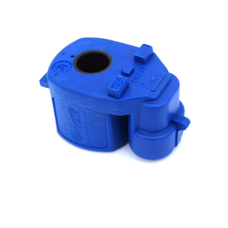

dreadx написа:И диоди на бобинките на клапаните, за да не хвърлят искри и да не скапват контактите на релето.
Колега, като ни взимаш за мезе давай някакъв знак, че може някой да се върже.
Re: Голф 2 1.6 1990-проблем с паленето на газ
Защо - аз май си сложих такива искрогасящи диоди в ключето, а ето има и с вградени диоди (ама на бобинките с вграден диод трябва да се внимава и да не се обръщат + и -, че ще изгорят много ясно).

Има и такива,май повечето ланди ренцо са с такива бобини,но аз ги мразя,че като не спазиш поляритета по грешка и може да изгори ключа

Ключето със сигурност си има. Иначе това е бобина от инжектор, на него наистина му трябва, за да се подчинява на импулсите подадени от ЕБУ-то му, както и да защити изхода на комутиращия му елемент. Просто на клапаните на редуктора и този преди него, не работят с такива чести импулси, и не ги произвеждат с диоди. Ако сте виждали и такива, кажете да знам. Иначе ми е интересно ти къде и как си свързал твоя допълнителен диод в ключа?
Бобината не е от инжектор, снимката е от тук: http://www.lpgshop.co.uk/valtek-reducer-coil/
Не са нови тези диоди, бобините на повечето от реномираните производители имат такъв диод. Можех да пусна снимки и на Tartarini, и на Landi - при всички идеята е една и съща. (* общото при тези бобини е - че са на букса, която не може да се обърне). Ако сложат диод в бобина, която се закача с кабелни обувки, то не се знае кой кога ще успее да размени плюса и минуса - може би поредният, който разкачи за нещо кабелните обувки. А когато бобината е с букса, за полярността трябва да се внимава единствено в момента на свързване на инсталацията - после риск от случайно обръщане няма.
https://en.wikipedia.org/wiki/Flyback_diode
Идеята е, че при комутация на индуктивен товар има едни импулси, които влияят лошо на комутиращия елемент и могат да го повредят. Едва ли ще мога да ти обясня как действа една бобина, след като и аз не съм наясно в детайли - ама някакви магнитни силови линии се напърчват нанякъде от протичащия през бобината ток. Като спрем тока, обратно същите се връщат обратно, генерират ток и напрежението за момент скача, понякога с доста.
По подобен начин работят и бобините на запалването. Само че там, понеже имаме 12 волта, а искаме да изкараме 16 киловолта, има две намотки - едната е от малко на брой навивки и с дебел проводник, пускаме й 12-те волта, със съответния голям ток да напърчи магнитните силови линии. После спираме тока и те тръгват да се връщат наобратно, при което къде-къде генерират ток в тази + в другата (високоволтовата) част на бобината.
