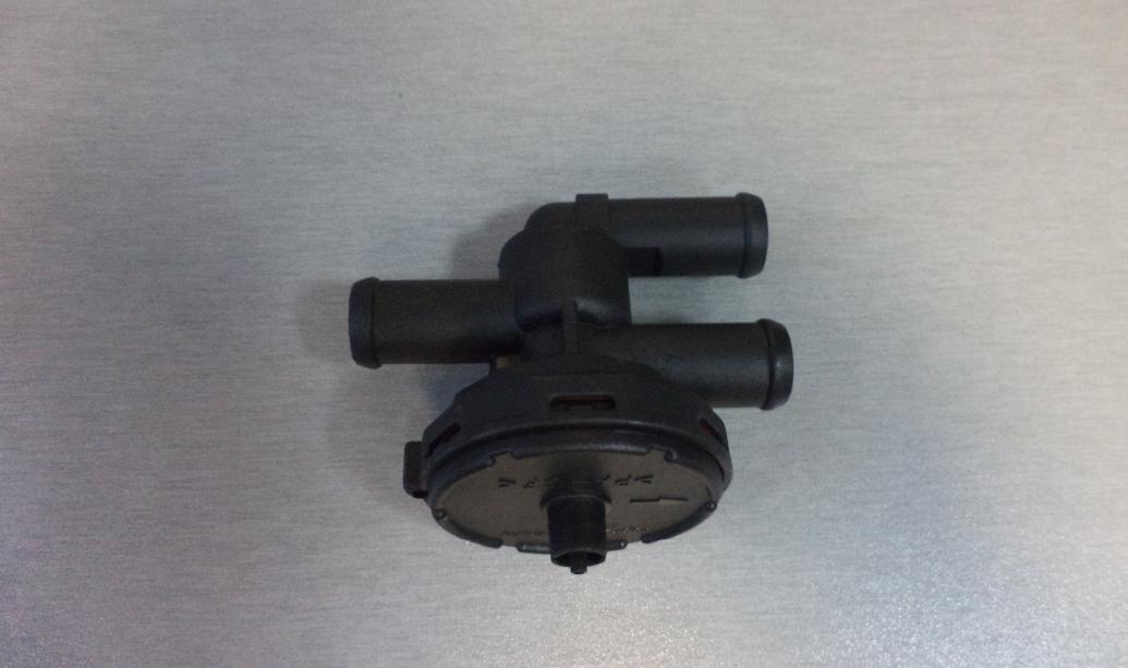

Здравей,Те колеги търся този клапан прерових доста теми в раздела и нищо ако някой знае къде да го намеря или парт номер ще бъда признателен

Добре , колега да сега намерих само кран за парно на сааб малко подобно .С вакум е на с три отвора .Продължавам да търся и ровя.Весели празници на всички.

В авточастите го намерих за около 20 лв. ще купя едно да го видя

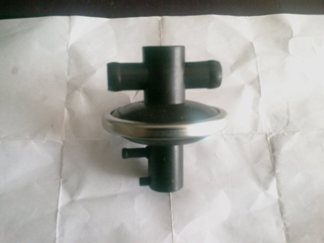

Намерих и един от опел с два отвора , и при двата случая ще има заигравка с тях.Обичам да ровичкам ,да изпитвам и пробвам .Ще съм благодарен на колегата ако окаже помощ .Аз карам Понтиак транс спорт 3,1куб. Немога да намеря плочка за тази модел . Защото е двоен моноижекцион.Ще импровизирам, ще пробвам и с ламбда контрол ако успея да го докарам 15/100 км ще съм доволен сега е към 18/100км. Весели празници на всички.
