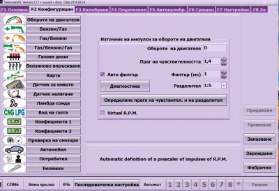

Здравейте колеги.
Колата е VW Bora 2,3 V5 150 hp. 1999 г. Компютъра на газовата уредба е Tamona ProGas 6. Проблема е, че като я закача на лаптопа, оборотите на двигателя които показва постоянно играят – ту са реални, ту двойно по-големи от реалните, ту двойно по-малки от реалните. Не знам до колко това влия на работата на газовата уредба (колата си върви на газ – няма проблеми), но се захванах да търся причината. Проверих кафявото кабелче което се свързва към някоя от бобините (при мен са 5) няма проблем с връзките – запоено е на кабела между ЕКУ-то и комутатора, така че самата бобина не би трябвало да му влияе.

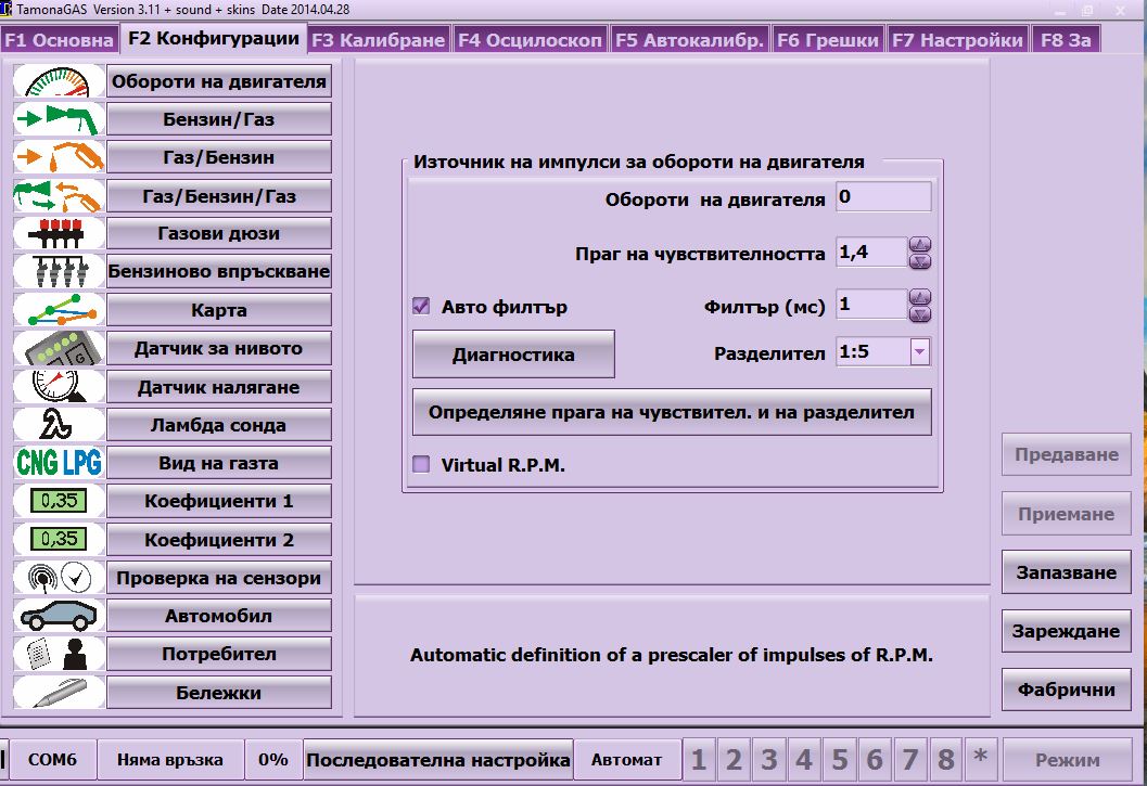

Проблема ми е, че в самия раздел в софтуера на газовата (F2 Конфигурации -> Обороти на двигателя) където се настройва „източник на импулси за обороти на двигателя” (на снимката) не знам какви параметри да задам – Праг на чувствителността, Разделител и евентуално филтър. Пробвах с автоматично определяне, но параметрите, които се настроиха бяха – Чувствителност 2,5, а разделителя 1:5, но за съжаление при тези параметри оборотите които се отчитаха пак бягат от реалните – ту двойно по-големи, ту двойно по-малки.
Ще съм благодарен, ако някой може да помогне с идея какво трябва да се настрои.
Муцев
Мнения: 67
Регистриран на: Пет 10 апр 2009 15:31
Re: Bora 2,3 V5 99г. Нстройка на източник на импулси за обороти на двигателя ?
Мнениеот Муцев » Чет 23 мар 2017 20:13
Махни кабелчето от там където е вързано и го вържи за датчика на газоразпределителния вал и тогава виж какво ще показва.

Bai Sando
Мнения: 8116
Автомобил: Audi A 3
Двигател: 2000 TDI 2006г
Мнениеот Bai Sando » Чет 23 мар 2017 20:27
Щом работи,не барай нищо.Това си им е проблем на тамона.След няколко години работа започват да отчитат нереални или грешни обороти :wink Не при всички,но при повечето се получава този дефект.
Можеш да пробваш да смениш източника,но не очаквай чудеса.
jordancho
Мнения: 487
Регистриран на: Пет 01 яну 2010 19:15
Автомобил: VW Bora
Двигател: AGZ 1999
Мнениеот jordancho » Чет 23 мар 2017 23:43
Bai Sando написа:Щом работи,не барай нищо.Това си им е проблем на тамона.След няколко години работа започват да отчитат нереални или грешни обороти :wink Не при всички,но при повечето се получава този дефект.
Имаш в предвид да пробвам да закача кабелчето на някой от другите цилиндри или както е предложил колегата на разпределителния вал ?
Bai Sando
Мнения: 8116
Автомобил: Audi A 3
Мнениеот Bai Sando » Пет 24 мар 2017 19:48
Да пробвай от датчика на разпр.вал,понякога от там са по-стабилни оборотите :smile

jordancho
Мнения: 487
Автомобил: VW Bora
Двигател: AGZ 1999
Мнениеот jordancho » Съб 08 апр 2017 18:54
За момента настоих газовата на виртуални обороти с разделител 1:1 и за момента отчита оборотите доста точно.
Има ли някакво значение за работата на газовата уредба от къде взима информация за оборотите - виртуални или от бобината ?
Иначе идеята с транзисторния ключ не е лоша, но ако си работи добре и с виртуални обороти не виждам смисъл да се занимавам с проби на различни източници и допълнителни схеми.
А и как би могла да повлияе бобината, все пак хващам сигнал преди комутатора, а не след него ?
