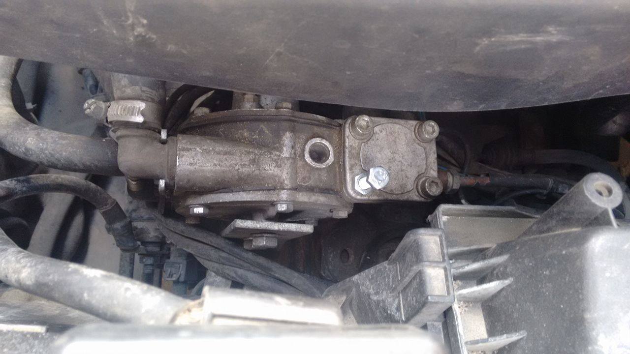

Принципно нямам проблеми с изпарителя, но като ми сменяха мъничкия филтър се оказа, че се е развалил резбата на единия болт и от 4 само 3 се завиват. Казаха ми, че от там може да стане някой проблем и затова ми минава мисълта за смяна на целия изпарител.
Re: Кога се сменя изпарителя?
Ами или отиди на майстор по болтове, или смени изпарителя --> ще бъде лошо да караш със стария и непрекъснато да се притесняваш.
- а тези, дето са ти казали, че от там може да стане някой проблем, не можаха ли просто да не повреждат болта при смяната на филтърчето?

Някой е премълчал и на последната смяна друг майстор го установи.

Мажеш със силикон за гарнитури по капачето,затягаш си 3-те болта и след един час палиш и караш без да се притесняваш.
Ако имаш излишни 100 лв,сменяш изпарителя,но ако само това му е проблема няма смисъл

Ето как ми го побългариха, но не ми харесва и си поръчах нов.

оригиналния болт явно е превъртял резбата и затова е нужно по дълъг болтза да може да влезе по навътре в отвора където има здрави резби,този болт който сега е сложен явно е прекалено дълъг и е опрял до дъното на отвора и затова е сложена гайката за да може тя да приложи натиск върху капачката
реално е нужен болт с подходяща дължина и ще си изглежда съвсем заводско
Така е - и няма нужда да се маже със силикон, а и не е правилно. Уплътнението би трябвало да е гумен О-пръстен, поставен в специален жлеб, а капакът ляга върху него и го притиска. Обяснението за винтчето с гайката е, че отворът с резбата е по-дълбок, отколкото е дълъг оригиналният болт - съответно превъртяната част от резбата е една част от цялата резба в отвора.
За да се възползваме от останалата резба, трябва да навием по-дълго болтче, максимално дълго - но и не прекалено дълго. Аз щях да тръгна да меря колко е дълбок целият отвор, да режа по точния размер някакво болтче и т.н. - а ето, че имало и по-правилно решение: шпилка и гайка. Особено ако е глух отворът, ще е трудно да уцелим точната дължина на болтчето, така че изцяло да се възползваме от резбата. А ако оставим болтчето дори с малко по-дълго, може да опре и да спука корпуса.
Какво е направено в случая - навито е едно по-дълго болтче на ръка до края и е върнато с четвърт витка, а отгоре е стегната гайката - гениално и просто!

Iezekil написа:По принцип не се сменя изпарител,а мембрани.Индикацията е,когато спре да реагира на настройки...
По принцип продават много мембрани-ментета и ако изпарителят не е скъп е по-добре да се смени целия. Комплект мембрани за мимозата е 25-30лв с доставката, а новият изпарител е 45-55лв.
Poison88 написа:Принципно нямам проблеми с изпарителя, но като ми сменяха мъничкия филтър се оказа, че се е развалил резбата на единия болт и от 4 само 3 се завиват.
За съжаление се случва. От алуминиева сплав е изпарителят. След няколко смени на филтърче резбата на болчетата почва да се прецаква. Може да се пробва с по-дълго болче или ако позволя да се разпробие и с болче и гайка да се завива.
Bai Sando написа:Мажеш със силикон за гарнитури по капачето,затягаш си 3-те болта и след един час палиш и караш без да се притесняваш.k
Не се слага силикон там. Има един О пръстен. Който между другото започва с времето да се деформира и трябва да се сменя, за да не протече газ от там.

Божке,психолога,не те ли заболяха пръстите от толкова обяснения?Аз като му гледам изпаритела,също бих поръчал нов.А пък за такива от 50лв...имам свидетел от форума,как с такъв евтин на 1 година не мога да му намеря гумичка за клапана,та моя свидетел ми прати от Пловдив най-близките по размер,по 1 лев бр. и пак не стана,та предпочетох да сменя целия изпарител с по-скъп,поне знам,че има части.
Не е въпроса дали е решен проблема с този болт/не знаем колко точно е дълга здравата резба/,въпроса е,че е дразнещо най-малкото.Всичко трябва да е така,както трябва да бъде и толкоз.Който му свидят парите-да побългарява.

Iezekil написа:Не е въпроса дали е решен проблема с този болт/не знаем колко точно е дълга здравата резба/,въпроса е,че е дразнещо най-малкото.Всичко трябва да е така,както трябва да бъде и толкоз.
Може да се нареже по-голяма резба с метчик и да се сложи по-голям болт.
Iezekil написа:Който му свидят парите-да побългарява.
Понякога има малки, досадни, дразнещи, но решими проблеми. Заради такива да сменяме нещо, което работи? Важното е да е безопасно. Това е на първо и единствено място.
