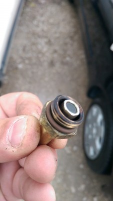

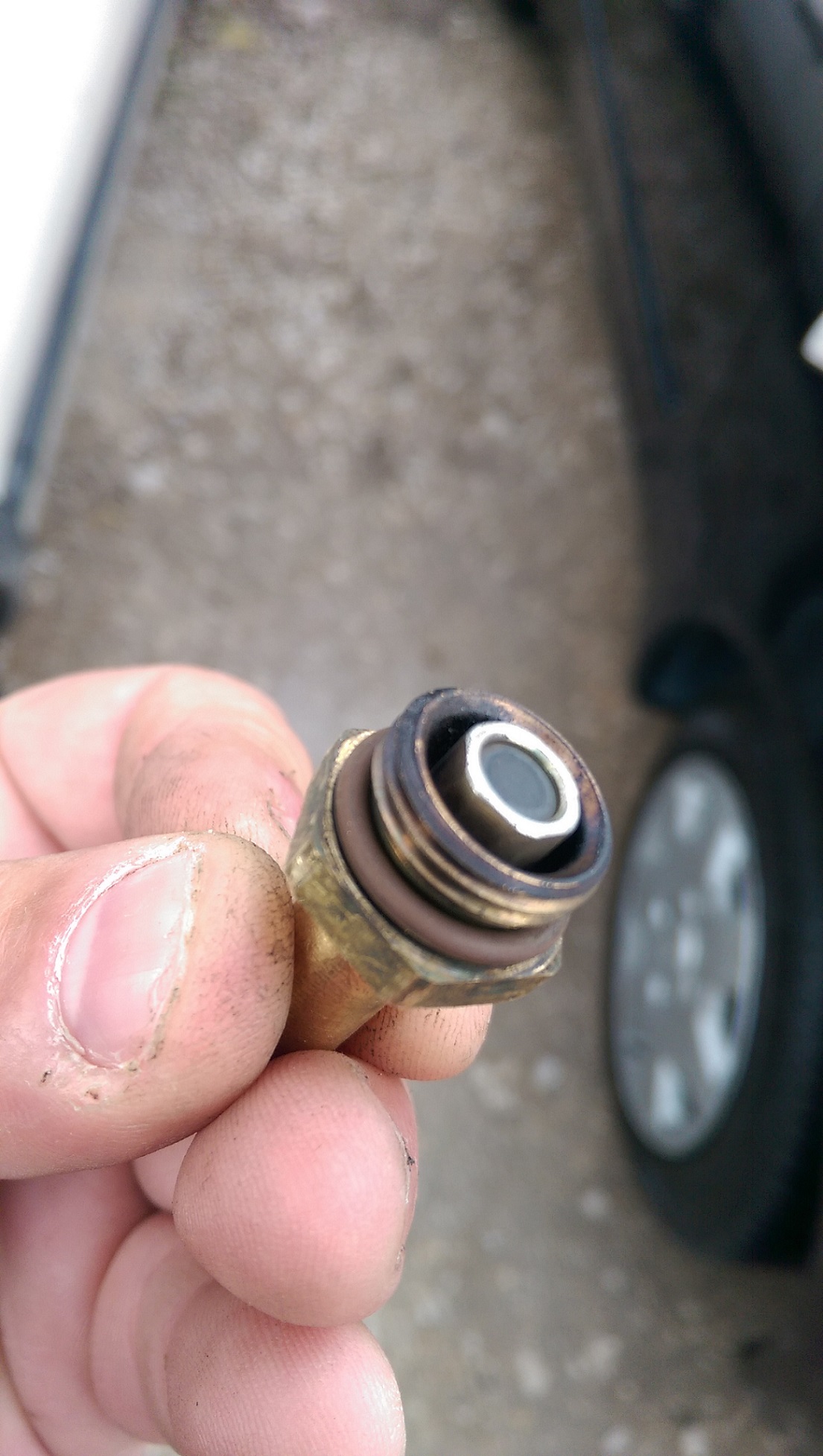

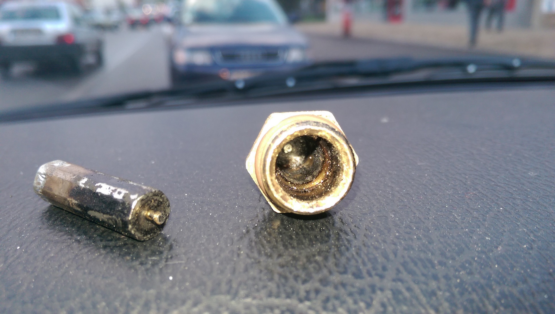

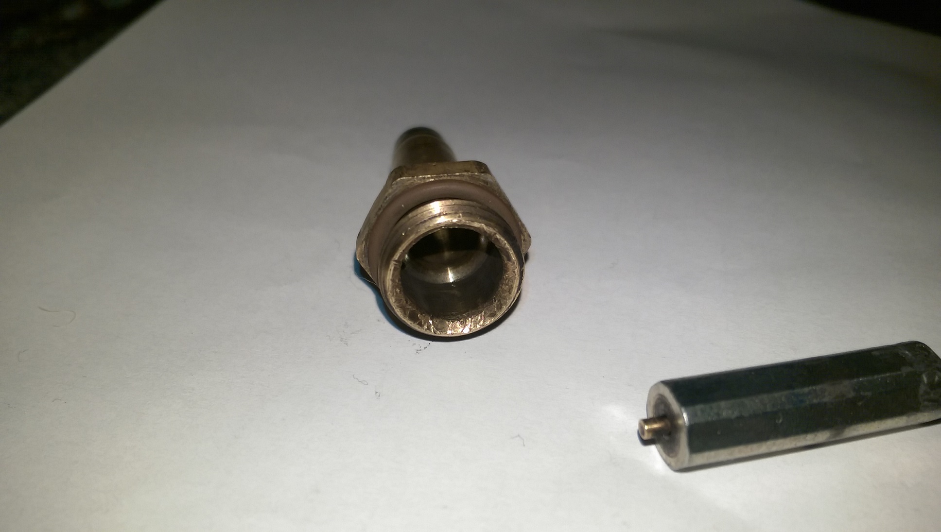

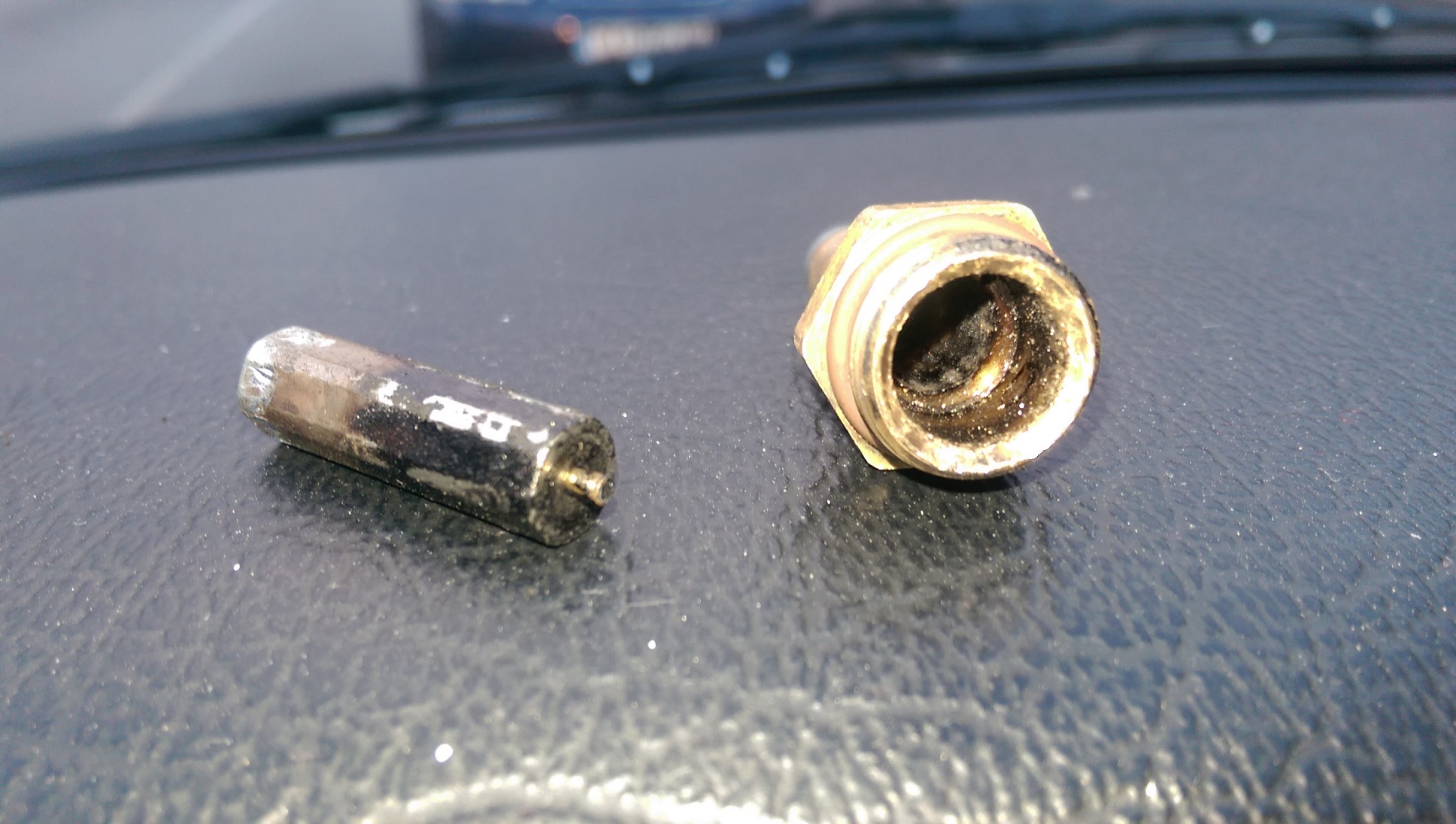

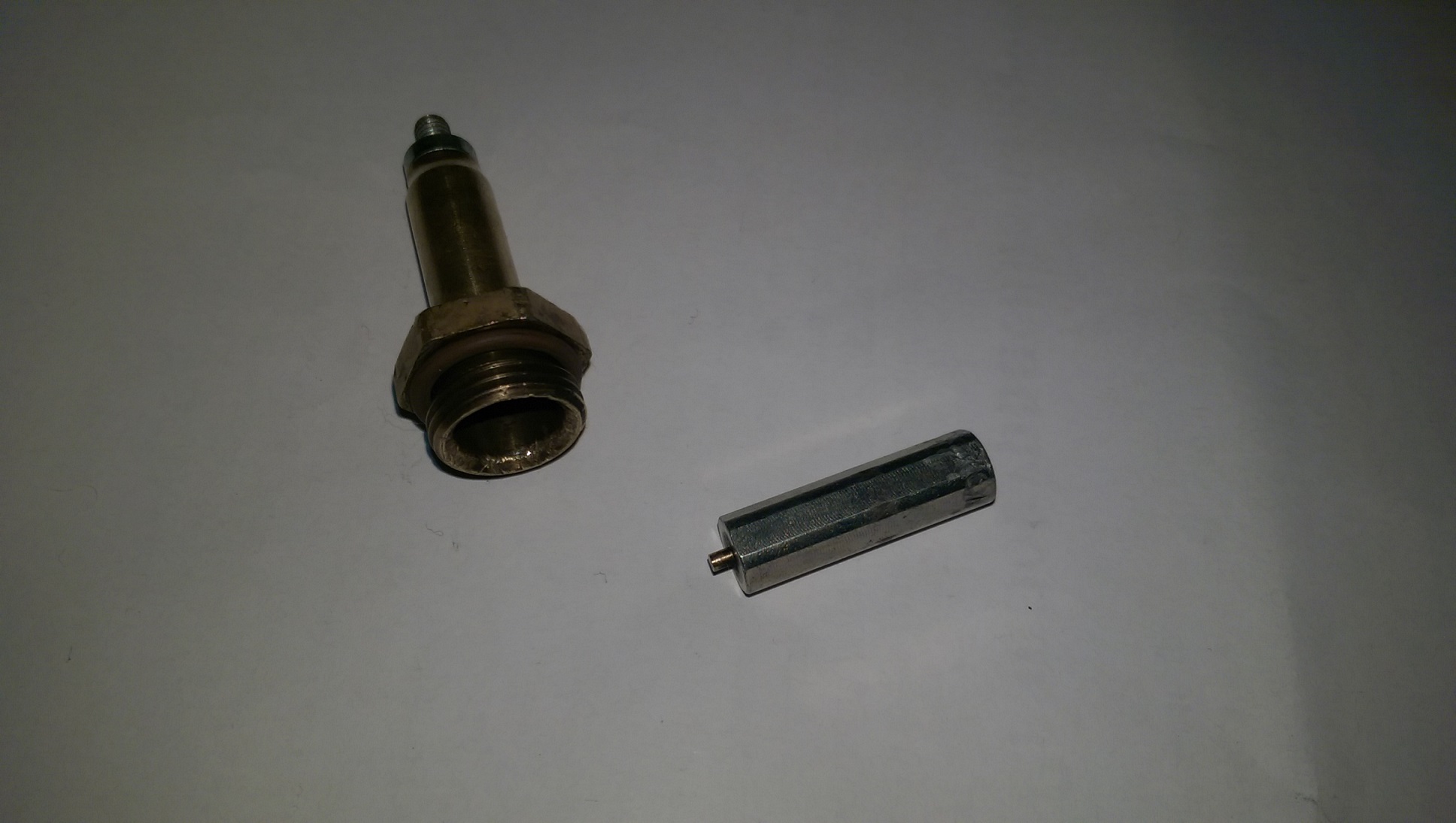

Колегата SpeeDLine се оказа прав. Единственото нещо, което не бях проверил по пътя на газта се оказа и точното нещо. А именно газовия клапан на изпарителя. Задния клапан, който е при бутилката, когато го чистих си беше почти чист, а клапана на изпарителя, като го свалих и беше в плачебно състояние, честно казано не знам дори как е отварял изобщо. Около 20 минути съм се мъчил да извадя буталцето на клапана от тялото му, толкова бяха запекли нещата. А вътре беше все едно съм го напълнил с мед и графит. Успях да го почистя хубаво с кореселин и след монтажа, налягането се възстанови на 1,3-1,4 бара и повече не съм имал такива проблеми. С тази газ, дето зареждаме в България това е станало за 2-3 месеца може би, защото клапаните са чистени УЖ при монтажа на газовата септември месец, а проблема започна да се проявява при големите студове зимата. Препоръчвам на всички с подобни системи, освен смяна на филтрите, да си чистят и клапаните редовно и да продухват тръбите, защото тази гняс запушва всичко. :lock
В това състояние беше клапана, след като го свалих. Тотално запекъл.
Това е след като успях да го разглобя най после. Личат си следите от борбата. :D
Това е клапана след почистването.
