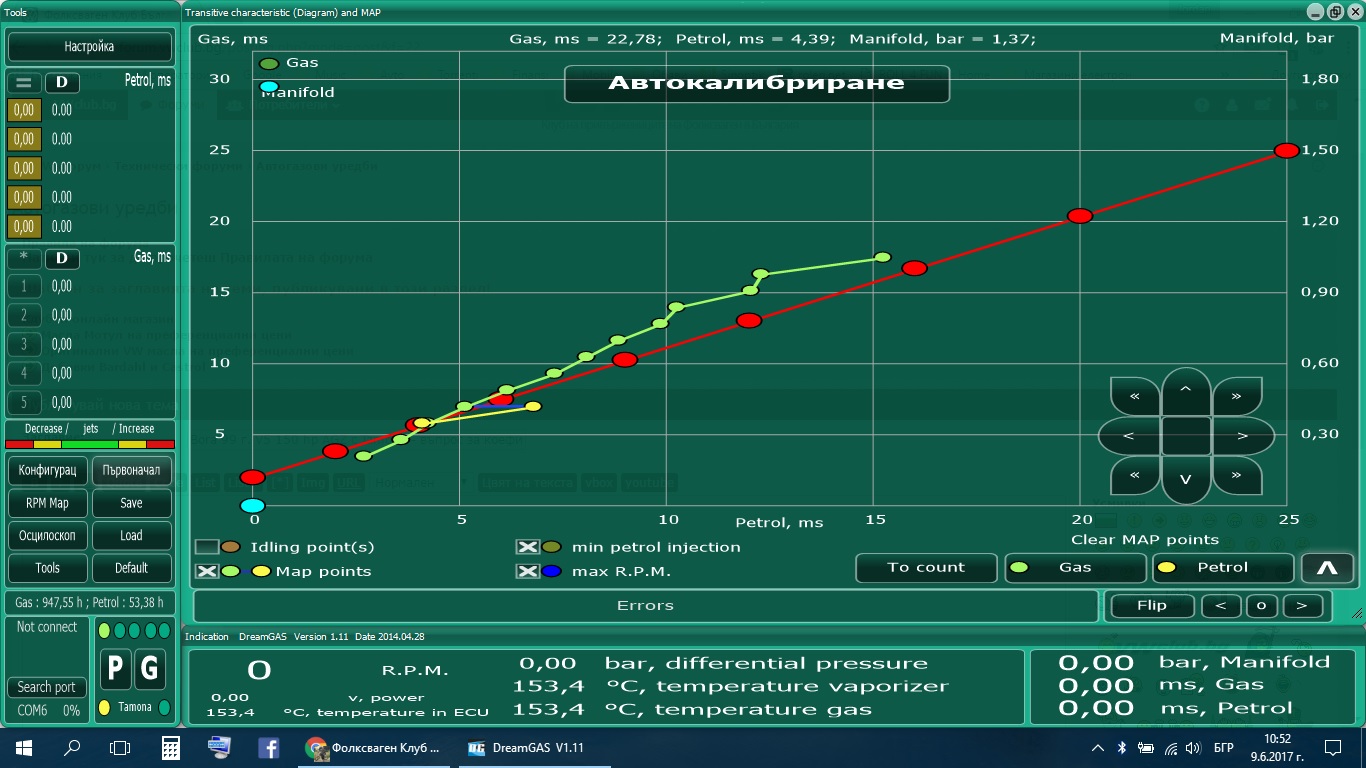

След това в движение на бензин събирам точки като се старая да мина през всички режими на двигателя - от вискои обороти и ниско натоварване до високо натоварване и ниски обороти. След това събирам точки при движение на газ и се старая така да променя газовата графика, че да съвпадне възможно най-много с бензиновата. Пример на снимката - подчертавам че тази снимка не е актуална

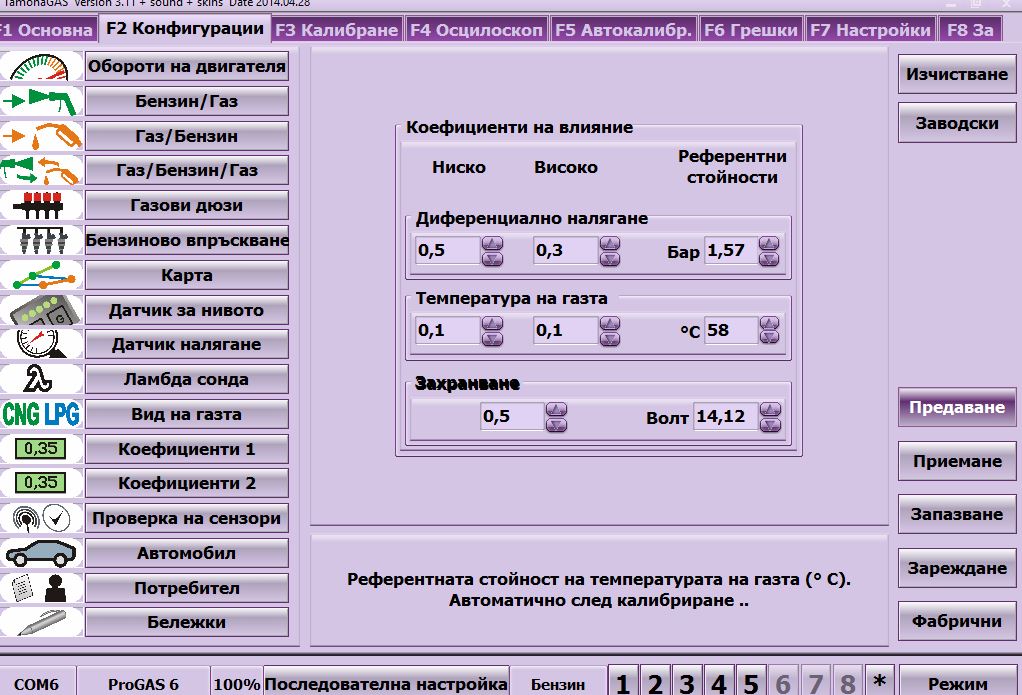

Но има едни коефициенти от софтуера които мисля, че са важни а на мен не са ми ясни и ще съм много благодарен ако някой би могъл да ми ги разясни.
За какво са тези коефициенти ? Ясно че виляят на горивната смес при отклонение на реалните стойности от референтните но как влияят, какво точно правят ?

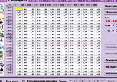

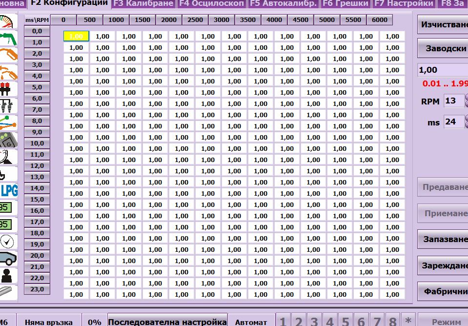

Тази таблица с какво може да ми е полезна ? В клипа който гледах, до колкото разбрах обясняват само как да променяш стойностите в таблицата, но какво се променя в газовата смес като променяш тези стойности не ми стана ясно.

Най-правилния начин за настройка е точно по тази таблица. Като увеличиш коефицентите подаваш повече гориво и обратното намаляш по-малко гориво. Трябва да изравниш времената на бензин и газ при възможно всички режими на работа.Сам няма как да се справиш , да караш, да гледаш коефиценти и да променяш.
Прост пример, караш с 90км на бензин и гледаш къде е точката в таблицата ( при запален автомобил трябва да играе точка с оборотите и натоварването по тази таблица) Гледаш къде е точно точката в таблицата и какво е бензиновото време, шофьора задържа педала на гаста в същото положение ,че точката да не мърда от там и обръщаш на гас и пак гледаш бензиновото време. Ако бензиновото време на гас е по-голямо от това на бензин трябва да увеличиш коефицента в съответното поле и обратното ако бензиновото време на гас е по-малко от това на бензин трябва да намалиш коефицента. Дано си ме разбрал.. Аз поне така правя настройките и съм доволен от вървежа и разхода.

А за референтните стойности и техните коефициенти от по-горната снимка нещо можеш ли да ми кажеш ?
