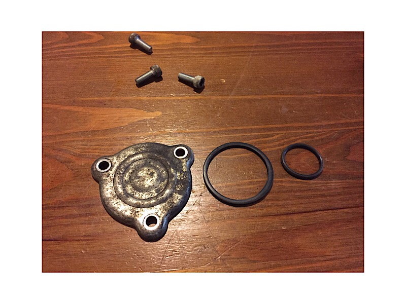

Здравейте колеги,

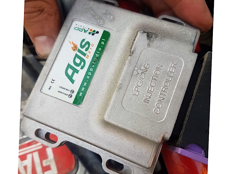

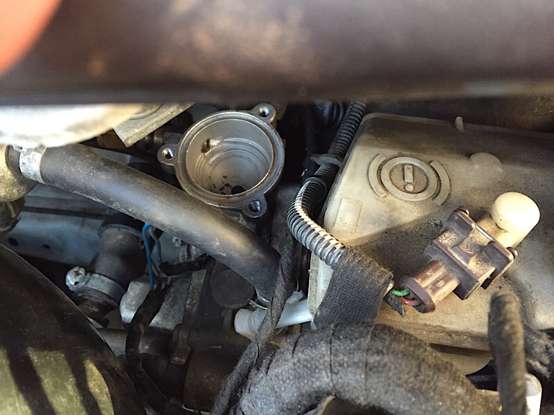

имам монтирана газова уредба АГИС М210 и преди седмица започна да мирише на газ в купето. Установих, че изпуска от клапана на изпарителя и след разглабянето му не видях наранявания по гумичките и филтърчето, но съм сигурен, че от там идва проблемът. Има ли как и от къде да се поръча този клапан и въобще той отделен ли е от изпарителя, тъй като колата не е в България, а на 3000км? Ако не има ли възможност за подмяна на гумичките и филтърчето?? Прикачвам и снимки на модела, както и на горната част на клапана, за да видите.

Сменя се и филтъра и големият О-пръстен, размера му 42/2.5 мм. Но на тези снимки не се вижда клапана за който говориш.

Ето това е самия клапан, но ако може да ми кажете от къде да ги поръчам или закупя пръстените и филтъра, защото ккто казах не съм в БГ, но има вариант да ми ги донесат? По възможност за София ако има магазин. Благодаря!
