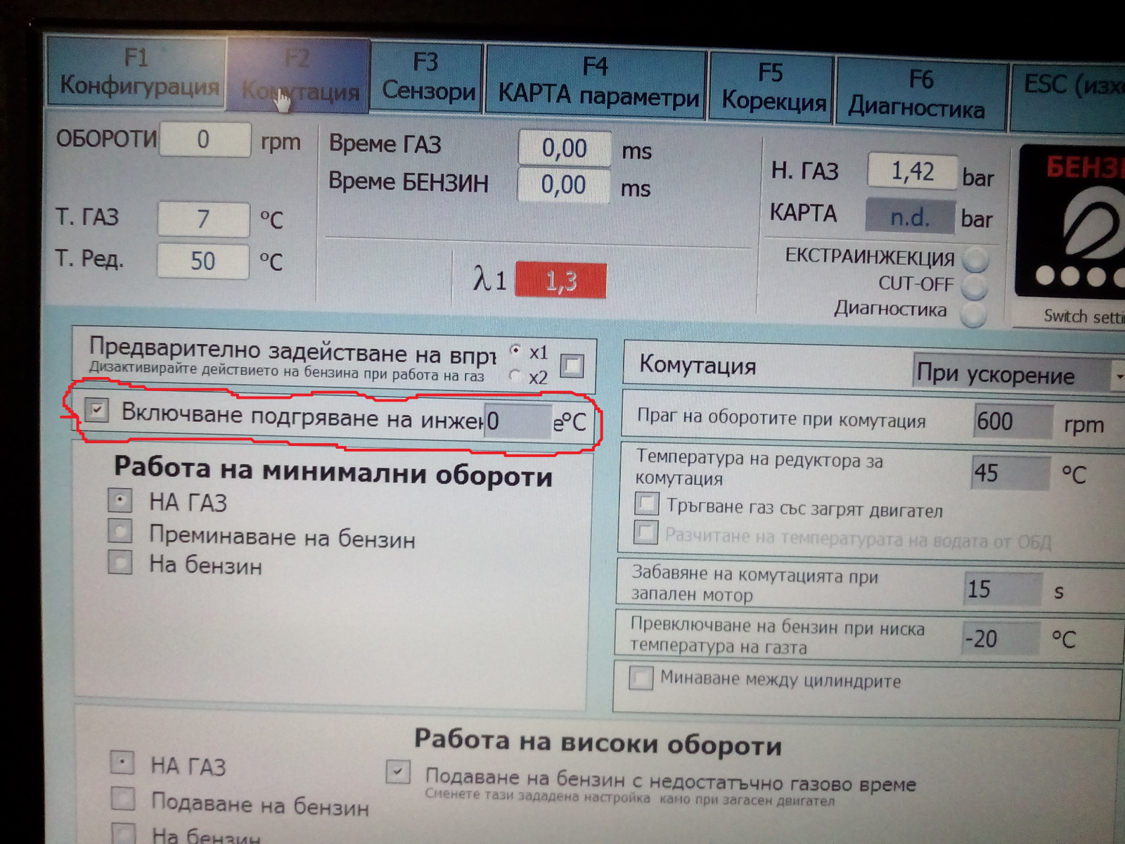

Проблема с първото превключване сутрин на газ все още си остава. На топъл двигател няма проблеми. Има опция за включване подгряване на инжекторите включих я но някой наясно ли е на колко градуса трябва да се сложи там задал съм му 0. /Подчертаното с червено на снимката/ По подразбиране програмата го показва в интервал 0-50 градуса и това градусите на водата ли са или на газта ?

Вдигни оборотите за превключване . В момента са ти 600. Направи ги примерно 1500 , така като тръгнеш , тогава ще ти превключи и няма да изгасне.

Да не би датчика ти за температурата да се бъзика, гледам температурата на изпарителя 50 пък на газта 7. Провери дали да не се загрява добре изпарителя, да не прави въздушна възглавница и да не се изпарява добре газта.

Това за датчика не знам. Действително е голяма разликата това е при около -2 градуса външна температура. В нет гледах клипчета там разликата е около 15-25 градуса на тези две стойности. Явно ще трябва да се ходи в сервиза където е слагана уредбата в Монтана че тук в Белоградчик няма кой. А иначе изпарителя се загрява. И на топла кола няма ядове. Някой знае ли какви стойности трябва да има този датчик ?
