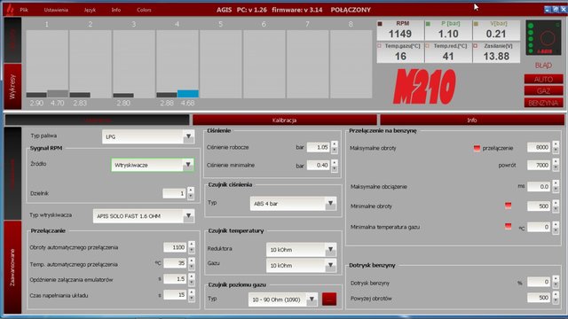

Здравейте колеги!
    Проблема е че като изгаяся колата и я запаля тя остава на режим бензин и за да премина на газ,задържама копчето ръчно.
      Това е при всяко гасене и палене! Някакви идей?

      Трябва през компютър да се пусне автоматичното прехвърляне.

      Коя опция от менюто е ?

      Може би пред минимална температура на газта трябва да има отметка и да й се зададе стойност в градуси.

      Не е там проблема.
      Гледам,че са зададени 35*С,15 сек. и 1100 оборота за да превключи.След като се изпълнят тези условия в последователността която съм дал трябва да превключи.

      Натисни AUTO и излез от програмата.

      Винаги ли е било така...след всяко гасене да превключваш ръчно?

      Не,откакто си играх наскоро!

      Винаги след като си "играеш" с М210-ката трябва да натискаш AUTO преди да излезш от програмата за да може да прехвърля автоматично в процес на употреба. [emoji6]

      Готово!
        Благодаря а всички помогнали!
