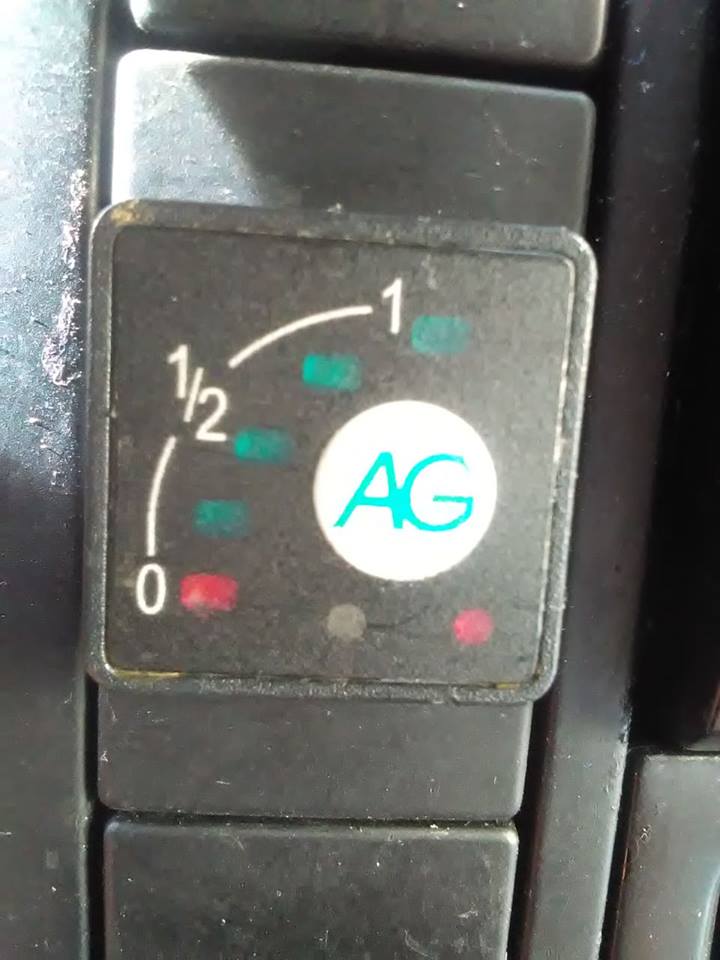

Здравейте, от вчера спряха да светят светлините на копчето за газовата и съответно не се знае на какво гориво се кара. Системата е "АГ" и е слагана в чужбина, дали може да се подмени копчето с друго, което да се намери на нашия пазар. Или евентуално къде в София могат да го оправят повреденото.

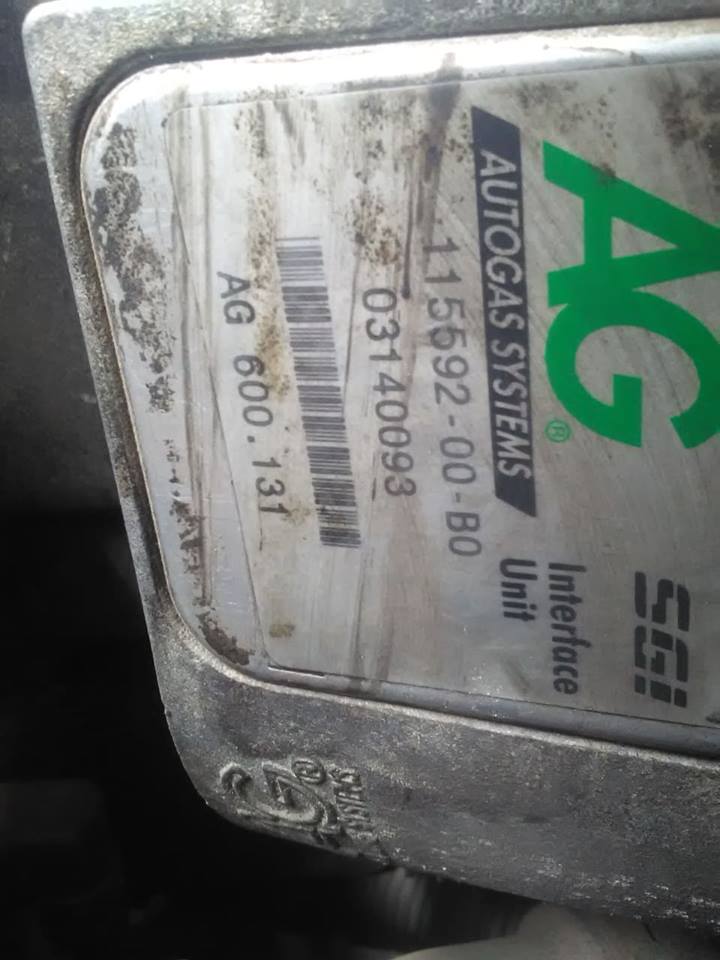

Извади копчето и снимай буксата отзад. Ако е на букса де...

Защо търсиш проблема в копчето? Първо провери да не е изгорял бушон на газовата

Може и да не е копчето. Търся сервизи, които се занимават с такива системи. Звъннах на един и каза да си сменя копчето ако намеря втора ръка. Намерих и още един сервиз, който се занимава с такива уредби, но явно събота и неделя не работят. Ако някой знае и друг човек, който може да ми помогне, нека пише.
Иначе колата си превключва на газ и работи.
Намерих втора ръка копче и го поръчах, дори да не е в него проблема, не е лошо да има резервно, защото частите са дефицитни.

Проблема не е в ключето/копчето.Тази система е Холандска и трудно ще намериш човек дето ще може да я ремонтира!

По-горе пише на български език за какво бе темата. Оказа се копчето, подменихме го със същото втора ръка и сега индикира всичко.
